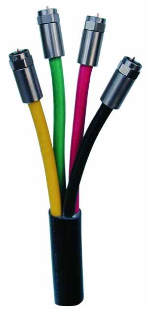

SizL Geplaatst: 14 mei 2013 Geplaatst: 14 mei 2013 Hallo allemaal, Volg dit forum al een tijdje, dit is de eerste keer dat ik ook na uitgebreid zoeken nog geen goed advies heb kunnen vinden. Mijn multiswitch is kapot gegaan en ik wil mijn nieuwe switch op een andere plaats in huis gaan monteren. De nieuwe kabels (16 coax aders, voor 4 quattro LNB's) zullen ongeveer 13-14 meter lang worden, en ik wil hiervoor graag 4-in-1 quattro/quad kabel gebruiken. Op een (duitse) webshop vind ik deze kabel voor minder dan 100 euro per haspel van 100 meter. Merk is Vizyon. Heeft iemand ervaring met de kwaliteit van deze kabel? Het idee van compressie F-connectoren staat me ook erg aan, en ik wil deze dan ook graag erbij gaan kopen. Het lijkt me dat het nogal nauw luistert welke stekker je precies moet gebruiken icm de diameter van het dielektricum. Klopt dat? Over de kabel staat vermeld: "Isolation: Zell PE 3,4 mm" - welke compressiestekker past daarbij? Als er iemand ervaring heeft met een combinatie van 4-in-1 kabel met compressieconnectoren hoor ik het graag!

Henksat Geplaatst: 15 mei 2013 Geplaatst: 15 mei 2013 Ik zou geen 4/1 coax nemen, kabel is veel te dun. Maar wie ben ik. Dreambox 8000HD, Xtrend et5000 & et9000, Qnap 209-II Pro 2Tb,Wavefrontier T 90,Stab HH120 Triax 78 cm, Triax 78 cm CDS Duo LNB Member of the PLi team
Sprietje Geplaatst: 15 mei 2013 Geplaatst: 15 mei 2013 (aangepast) Er bestaat natuurlijk wel goede 4/1 coax, bijv. de Triax Multi 4 cable Triple shielded met slechts eenverlies van 30dB / 100m bij 2150MHz. maar dan is de buitenmantel wel 19mm diameter. 15 mei 2013 aangepast door Sprietje
SizL Geplaatst: 15 mei 2013 Auteur Geplaatst: 15 mei 2013 Hieronder de volledige specs van de kabel. Lijkt me niet heel dun, geschikt voor 7 mm F-stekkers zeggen ze. Demping misschien iets meer dan de Triax kabel, maar voor een lengte van <15m lijkt het me niet dat dat problemen gaat geven, toch? 100 Meter Vizyon Quad Koax Kabel 100 dB ( Quattro ) 100m Trommel100 dBQuad Koax Kabel - 4 farbige Koax Kabel in einem - 4 Kabel in einem für z.B. ein Quattro LNB- 100 dB- für 7 mm F-Stecker - Aussendurchmesser: 20 mm - 4 verschiedene Farben Technische Daten: -Innenleiter: Kupfer-Isolation: Zell PE 3,4 mm-1. Schirm AL-Folie doppelt kaschiert-2. Schirm Geflecht: CU verzinnt (16 x 4 x 0,12)-Mantel: PVC / weiß (20 mm)-Dämpfung bei 20°C in dB/100m: 7,0/10,6/12,3/16,5/22,2/25,0/30,8/34,5/38,5-Wellenwiderstand: 75 Ohm-Schirmungsmaß: 100 dB Grundpreis: 1m = 0,979 Euro
Sprietje Geplaatst: 16 mei 2013 Geplaatst: 16 mei 2013 Het gaat inderdaad om 7mm dikke coaxkabel en niet om van die hele dunne. Leuk zo’n rij getalletjes maar als er niet bij staat bij welke frequenties, dan zegt het nog weinig. Laten we er nu eens van uit gaan dat die 38,5dB bij 2150MHz is, dat is 8,5dB meer dan bijv. de Triax coax. Dan valt het wel mee als het om een lengte van 13-14 meter gaat. Hij is in ieder geval dubbel afgeschermd. Ik denk dat je die wel kunt nemen.
