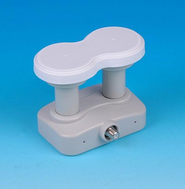

Barbara Geplaatst: 1 juli 2013 Geplaatst: 1 juli 2013 Hallo allemaal, Ik heb sinds kort een zomerhuisje in Polen (20 km van Lodz, de naam van het dorpje Sokolniki Las) en zou graag TV Vlaanderen via sateliet willen ontvangen. Ik heb een beetje belemmering van de bommen rondom ons huisje. We hebben TRIAX TD-100 schotel en LNB Blue Line - Monoblock (4,3º.) gekocht. Signaalkwaliteit 80%, maar tijdens slecht weer niet stabiel op Belgische SD zenders, wel goed op NED1,2,3..(Astra1). HD van Astra niet te ontvangen. Misschien kan iemand mij helpen met informatie over de juiste apparatuur en installatie.
Sprietje Geplaatst: 1 juli 2013 Geplaatst: 1 juli 2013 (aangepast) Beste barbara Een Triax TD-100 bestaat er niet, wel een Triax TD 110.Een Triax 110 is 100cm breed en 105cm hoog op de reflector gemeten, zonder rand dus. Is het een Triax 110?Ik ken nagenoeg alle monoblocken en duo-lnb's die er bestaan maar een Blue Line - Monoblock (4,3º.) zegt me helemaal niets. Welk merk is dat? Hoe ver staan de lnb’s hart op hart van elkaar, dus van pukkeltje tot pukkeltje gemeten aan de voorzijde van de koppen? 1 juli 2013 aangepast door Sprietje
Sprietje Geplaatst: 1 juli 2013 Geplaatst: 1 juli 2013 Ja, een Triax 100 bestaat wel in Polen. Deze is 89cm breed en 98cm hoog. Zo bestaat er ook in Triax 115 in Polen die 102cm breed is en 112cm hoog. Dus graag wat meer info over het monoblock.
Barbara Geplaatst: 1 juli 2013 Auteur Geplaatst: 1 juli 2013 Beste Sprietje Ik denk dat Blue Line een Poolse firma is. De afstand tussen LNB's 57 mm.
Oplossing Sprietje Geplaatst: 3 juli 2013 Oplossing Geplaatst: 3 juli 2013 (aangepast) Beste Barbara Sorry, ik had je bericht 4 niet gelezen.Wat ze in Polen een Triax 100 noemen, heet in de meeste landen een Triax 88. Het zijn exact dezelfde afmetingen.Op deze schotel past in Sokolniki Las perfect het Blue Line 4,3 graden monoblock waarvan de lnb’s geen 57mm hart op hart van elkaar staan maar 53mm. Overigens maakt die 4mm verschil weinig uit voor de ontvangst. In Sokolniki Las is zowel de Astra 19,2 als de 23,5 met een 60cm-schotel goed te ontvangen. Het feit dat je dus een slechte ontvangst hebt zal wel door de bomen komen waar je het over hebt. Zeker bij regen als alle bomen nat zijn, vermindert de ontvangst enorm. Op de site http://www.dishpointer.com/ staat rechts bovenaan een App van Dishpointer. Klik dit maar eens aan. Met een Android telefoon, kun je met deze app precies zien waar de satellieten hangen. Er zijn ook gratis apps te downloaden. Je zult waarschijnlijk een andere plaats moeten zoeken voor je schotel waar de bomen niet in de weg staan want je schotel is groot genoeg. 3 juli 2013 aangepast door Sprietje
