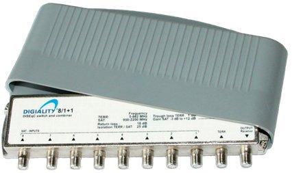

Ik ben van plan om mijn rotor weg te doen en naar een vaste opstelling. Mijn wensen zijn:
28.2e
26.2e
23,5e
19,2e
13e
7w
Dus 6 satellieten wil ik ontvangen mijn huidige rotor schotel komt naast mijn huidige 7 w schotel te staan. Maar nu is mijn vraag welke diseqc switch kan ik het beste gebruiken? Ik had er al 1 van sab gezien maar die kan maar naar 1 ontvanger 10/1 heetie is er een switch 10/3 dus dat ik drie receivers kan aansluiten? En dat tegen een betaalbare prijs?
Je kunt ook de Digiality 8/1+1 diseqc-switch nemen. Die heeft de aansluitingen aan de onderzijde in een regenbestendige behuizing.
Voor 3 aansluitingen zul je altijd 3 diseqc-switches moeten nemen.
