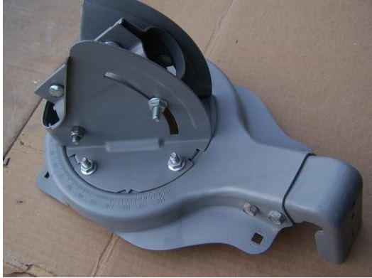

Nu nog op zoek naar beugels die je onder hoek kunt verstellen.Van vertikale buis naar horizontaal en + of - een X graden.

Via afb bij Google vond ik wat.Bb moet je daar je daar een schotel opvijzen,welke?

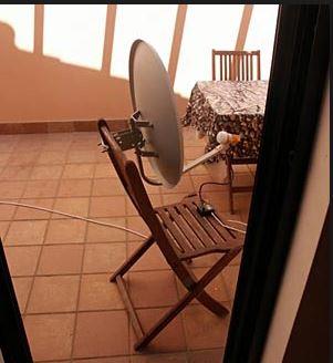

Omdat ik teveel hoogtevrees heb blijf ik het terras om uit te richten.Definitieve plaatsing is maar 1m verder op balustrade.      post-55742-0-46234600-1374050738_thumb.jpgpost-55742-0-57990300-1374050765_thumb.jpg
