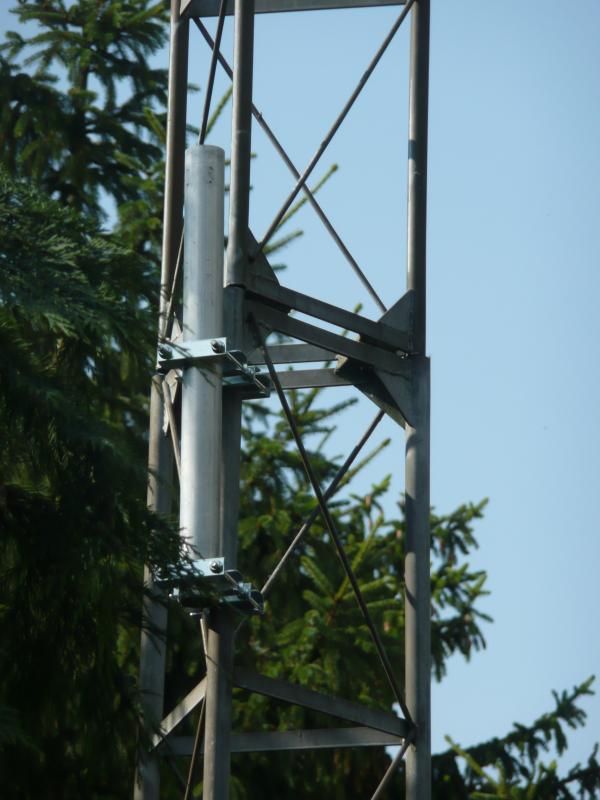

“Een pijpje van 42 mm en 10 meter lang dat is echt een probleem voor een schotel in de top, kan dat niet korter of een andere locatie want een pijp zolang gaat echt niet goed.”
