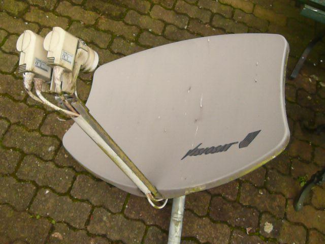

Hallo forumleden ik ben in bezit van een ovale schotel merk visiosat, de schotel is 75 cm breed en 85 cm hoog is het ook mogelijk om hier een rail op te plaatsen voor 3 lnb's voor 19.2 - 23.5 en 28.2. Kan ik hier dus een goede ontvangst mee krijgen. gr Duracell

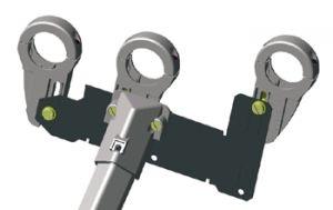

Lijkt hij op deze schotel
Beste edbe
De houder die jij laat zien is absoluut niet geschikt voor de Visiosat SMC80 om daar de Astra 1, 2 en 3 mee te ontvangen. De lnb’s staan veel te ver uit elkaar.
Alle support-blocks die Visiosat heeft, zijn ongeschikt voor deze schotel.

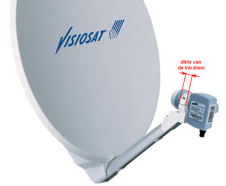

Zou jij eens even op willen meten hoe dik de lnb-klem is zoals ik dat in de bijlage heb aangegeven? Graag
in millimeters.
Zou je tevens ook de afstand eens op willen meten van de voorzijde van de lnb tot aan de schotel op 40% van de hoogte gemeten vanaf de onderzijde?
Het heeft even geduurd maar hier zijn de maten. de lnb klem is 20 mm dik.
, de afstand vanaf de schotel naar voorzijde lnb is 525 mm

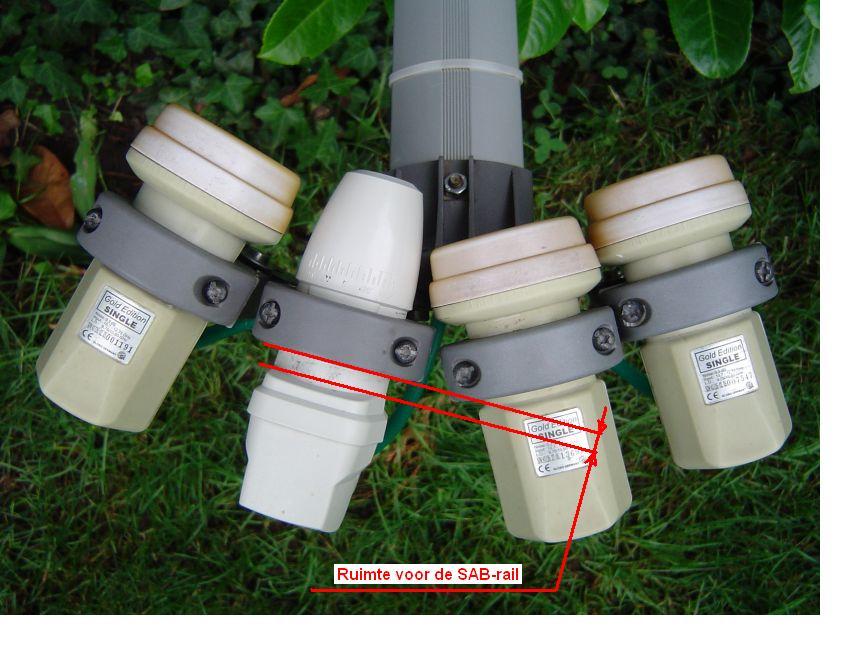

Dit betekend dus, dat je alleen maar Alps-lnb’s kunt gebruiken.
De Alps-lnb’s hebben een neklengte van 30mm.
Als de lnb-klem 20mm dik is, dan is er dus nog 10mm ruimte over.
De SAB LNB-houder GK3 A025 die M_Z laat ook laat zien had ik ook in gedachte. Die is slechts 8mm dik, die past er dus nog precies tussen.
Je moet de houders dus met de schroeven in de sleufgaten ongeveer tegen elkaar aan zetten en de dunne rail zodanig buigen dat de buitenste twee lnb’s naar het midden van de schotel gericht zijn zoals ook de middelste lnb kijkt. Op deze manier kunnen de lnb’s op de juiste afstand afgesteld worden.
De rail moet in Leeuwarden 11,4 graden schuin staan, d.w.z. de lnb van de Astra 19,2 moet 18mm lager staan dan de lnb van de Astra 28,2.

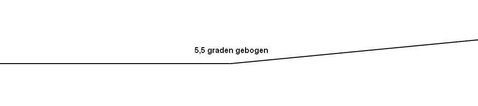

Bovendien hoef je geen bocht te buigen in de rail maar je kunt hem precies tussen de houders een knikje geven.
De ontvangsthoek tussen de Astra 19,2 en de Astra 23,5 is 5,2 graden.
De ontvangsthoek tussen de Astra 23,5 en de Astra 28,2 is 5,6 graden.
Als jij die rail tussen de houders in een knikje van 5,5 graad geeft, dan wijzen ze mooi naar het midden van de schotel, zie bijlage.
Die “Lnb houder Universeel [1923]” koop je al voor €6,95
'Als jij die rail tussen de houders in een knikje van 5,5 graad geeft, dan wijzen ze mooi naar het midden van de schotel, zie bijlage.'
