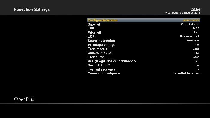

Ik kan me vergissen (kan nu niet controleren of de instellingen van Sprietje ook werken) maar volgens mij lukte het me met die DiSEqC instellingen niet (OpenPLi op een Xtrend ET9500 dan wel, dus geen Dreambox, maar m.i. is dat hetzelfde).
Dus niet A of B instellen bij Toneburst maar instellingen bij Vastgelegd (committed) DiSEqC commando.
Astra 1 = LNB 1 met AA:
Astra 3 = LNB 2 met AB:
