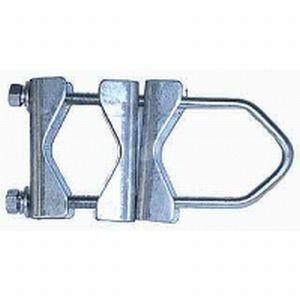

de mon Geplaatst: 17 augustus 2013 Geplaatst: 17 augustus 2013 Nog 10 dagen en dan stap ik in de vlieger.Je zit dan ginder,wil je ginds iets dan zit als een kip in een hok. Your Location Satellite Data Dish Setup Data Latitude: 41.7022° Longitude: 2.8511° Name: 23.5E ASTRA 3A | ASTRA 3B Distance: 37986km Elevation: 37.4° Azimuth (true): 150.5° Azimuth (magn.): 150.1° LNB Skew [?]: -14.1° Beugels moet ik nog kopen voor de schotel(buis).Mss 1 beugel op de horizontale balustrade-buis en 1 op de vertikale balustrade-buis.Zo kan ik mijn schotel verdraaien. Dish-skew vind ik nergens. 1*187;2*110;3*70 schotels-11*twin lnb;2*quad lnb;Sab Sky 4900

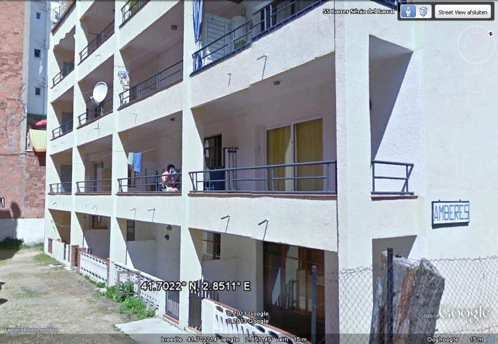

Sprietje Geplaatst: 18 augustus 2013 Geplaatst: 18 augustus 2013 Wat is dit dan? Latitude: 41.7022° Longitude: 2.8511°
de mon Geplaatst: 18 augustus 2013 Auteur Geplaatst: 18 augustus 2013 A1 en A3 (evtl A2) wil ik.Twin lnb's met rail en diseq. Op streetvieuw is nog de oude schotel te zien op het cafe aan het strand.Ik weet van verleden jaar dat er een mutifeed schotel is geplaatst.Die is verdraaid tegen de gevel geplaatst. Spanjaarden plaatsen soms modules van liften op zijn kop en de algemene slordigheid van electriciteitsinstallaties.Kortom het komt zo nauw niet. Maar ik denk wel dat dish-skew en lnb-skew een aparte functie hebben. 1*187;2*110;3*70 schotels-11*twin lnb;2*quad lnb;Sab Sky 4900
Sprietje Geplaatst: 18 augustus 2013 Geplaatst: 18 augustus 2013 Beste de mon Om ook na het einde van het jaar de BBC, ITV en Channel 4-zenders te kunnen ontvangen op de Astra 2E, heb je een 100cm-schotel nodig.Ik weet niet over welke schotel je het hebt maar Latitude:41.7022°, Longitude:2.8511° ligt niet aan het strand, zie bijgevoegde afbeelding.
