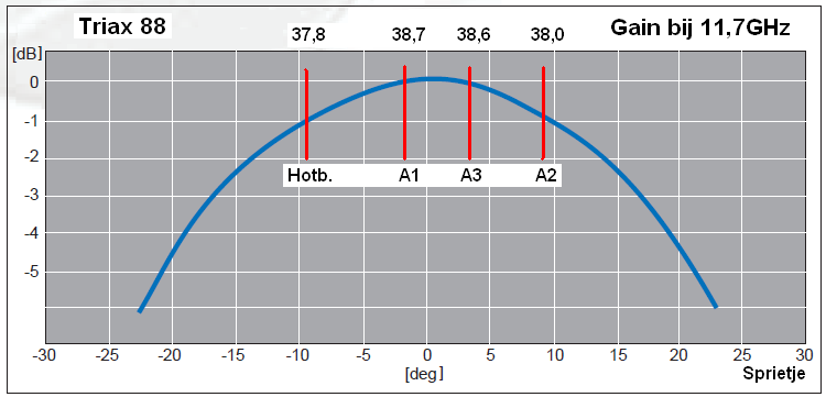

Maar beste Jean-Claude
Wat schrijf je nu toch voor onzin?
Waarom zou je met een gewone schotel niet de Astra 1, 2, 3 en Hotbird kunnen ontvangen. Tienduizenden mensen doen dat, ook met een Triax en een multirail. Je verliest maximaal 1 dB op de twee buitenste lnb’s, zie bijlage.
En bij een multifocale schotel géén skew toepassen? Alle lnb’s verticaal zetten? Het is echt niet waar. Er is totaal geen onderscheid tussen lnb’s op een gewone schotel of een multifocale schotel. Elke lnb moet zijn eigen skew-instelling hebben die bijv. terug te vinden is op Dishpointer.com.
