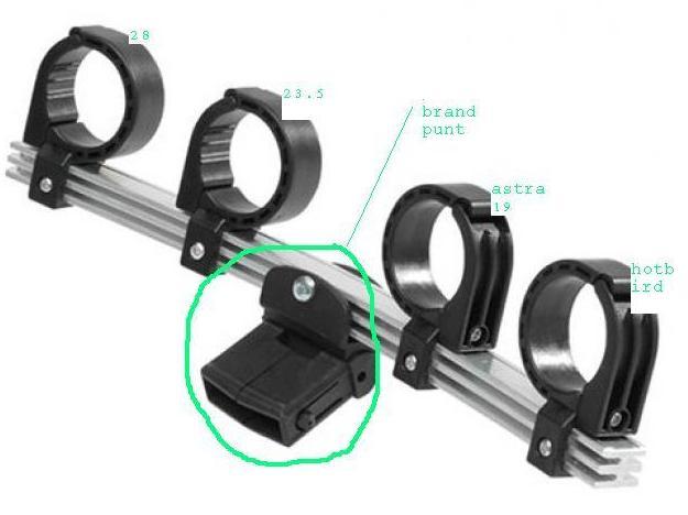

dank, ik ga in ieder geval terug naar  rond 29,  ik ga voor de 19 alleen jean paul  wat bedoel je met ""deze in het brandpunt te zetten"",
als ik een muliti houder heb hoe kan ik dat doen, want bij Triax schuif je de houder in de arm en astra zou dus rechts van de houder  als je voor de schotel staat
het brandpunt zit waar de plastic klem op de rail gevezen wordt (het midden van de rail dus).
schuif de 2e lnb houder van links zo kort mogelijk naar dit punt, zet er een lnb in en richt af op astra1.
de linkse lnb houder zal dan dienen voor 13E hotbird
de 3e lnb houder voor 23.5 Astra3
de 4e en meest rechtse lnb houder dient dan voor 28 Astra2.

je hebt je tekening verkeerd aangepast : hotbird moet volledig links zitten, en astra2 volledig rechts !

Zo staan de 4 bekende lnb’s op en Triax-rail.
Je begint er mee om de lnb-houder van de Astra 19,2 tegen de lnb-arm aan te schuiven als de rail ongeveer onder een hoek van 10 graden schuin staat (dus de rail met het gat in de onderste groef anders kan de geen 10 graden schuin)

jou afbelding is correct als je achter de schotel staat, toch, nu raak ik een beetje in de war
als ge voor de schotel staat dan is HB uiterst rechts en 28.2 helemaal links
voor de schotel is HB uiterst rechts, en 28.2 helemaal links, inderdaad. Uw foto (en die van sprietje) kijkt van de schotel weg.

Beste alaoui
Over het plaatje is geen discussie mogelijk. Je ziet in het midden het kunsstof stuk zitten wat je in de aluminium lnb-arm moet steken. Dat is toch duidelijk dacht ik. Je ziet de posities van de satellieten dus als je achter de schotel staat.
Jou tekening klopt niet zoals Jean-Claude ook al heeft aangegeven.
