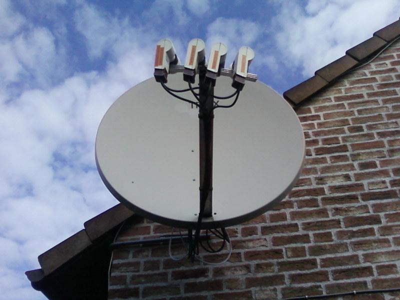

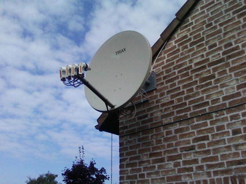

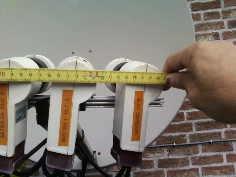

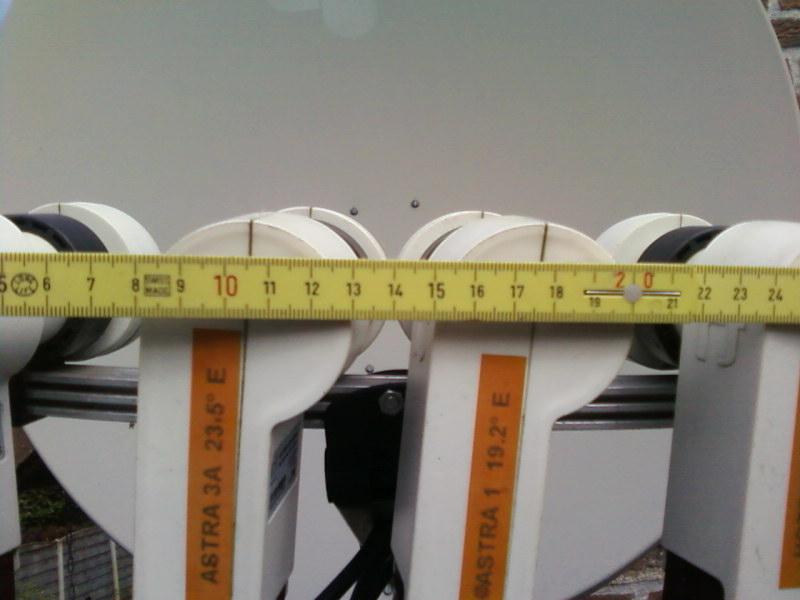

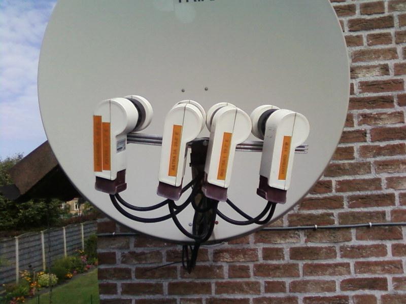

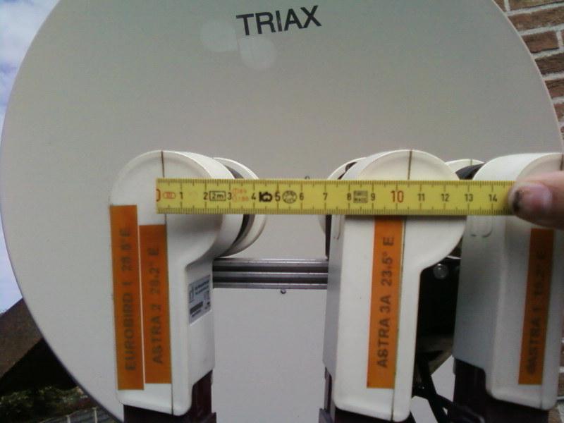

smetje limb.BE Geplaatst: 28 augustus 2013 Geplaatst: 28 augustus 2013 (aangepast) hier mijn instellingen sprietje op mijn triax 110tds 28 augustus 2013 aangepast door smetje limb.BE Db. 900UHD 2X. 4x twin lnb 1x bosat 1.50m .Dreambox 7020hd v2 . Dreambox 800 Db 8000 1x. Db 800se Db 2X 500HD Sab unix triple 2x. Xsarius Galaxy 4K. Gigablue trio. Gigablue Quad Plus. Zgemma H7 Cabel en Sat Samsung UE65MU7070 4K Ultra HD Smart LED Samsung UE46F6650SSXXN led 1x LG 60"lb 870v

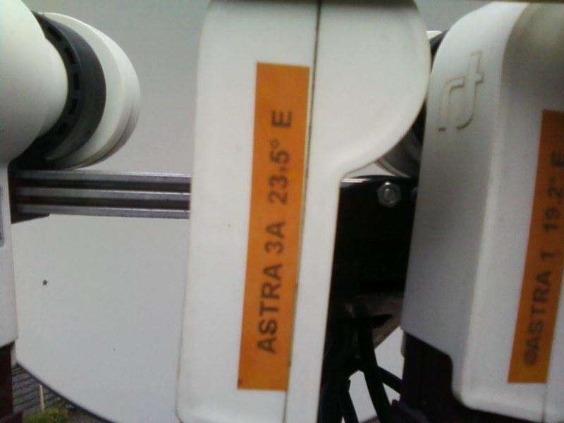

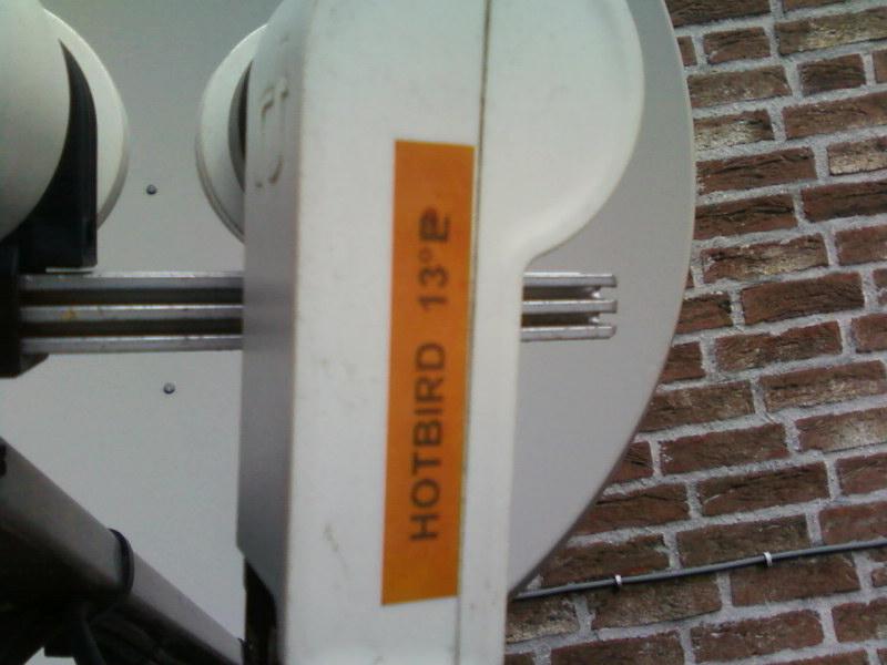

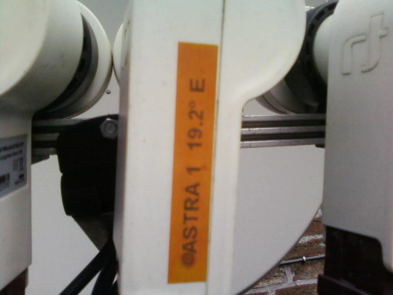

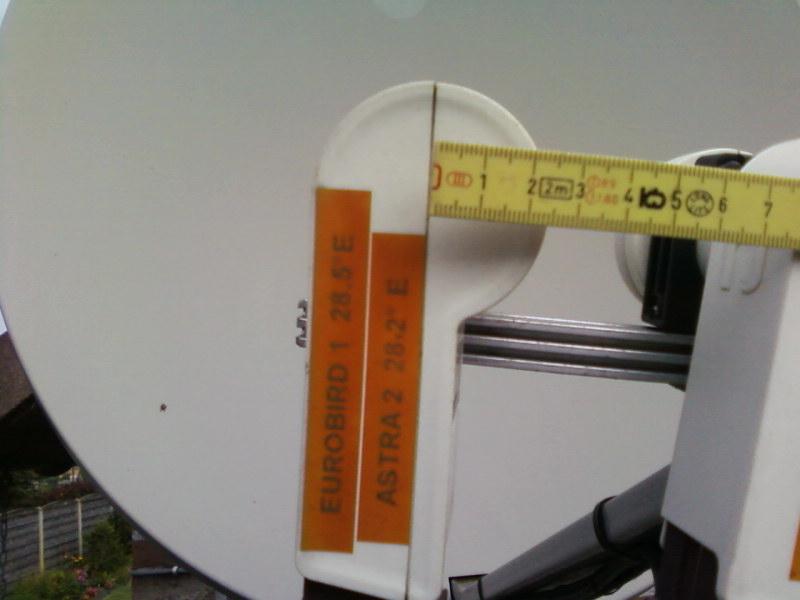

Sprietje Geplaatst: 28 augustus 2013 Geplaatst: 28 augustus 2013 Beste smetje Je hebt flink wat foto’s genomen maar als het over de afstanden van de lnb’s gaat, dan moet dat aan de voorzijde van de lnb gemeten worden en niet aan de achterzijde. Ook kan ik niet zien of de onderlinge verhoudingen van de afstanden kloppen want een Triax-rail is namelijk niet in een mooie boog gebogen maar getrapt, in het midden meer dan aan de uiteinden zodat de rail te gebruiken is op een Triax 78 maar ook op een Triax 110.
Sprietje Geplaatst: 28 augustus 2013 Geplaatst: 28 augustus 2013 Smetje schrijft: “natuurlijk kan je die ontvangen als je daar de astra2 lnb wat terug naar astra 3B schuift en ook jou ontvanger instelt op die satteliet badr” Nee, dat kan niet. De hart op hart afstand tussen de lnb van de Badr 26 en de Astra 23,5 moet 36mm zijn op een Triax 110 in Lommel en dat kan nu eenmaal niet met koppen van 60mm.
