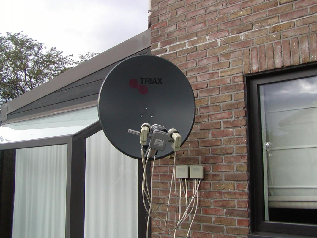

'k Heb afgelopen dagen - tussen de buien door - de Triax78 schotel 2 meter lager geplaatst en alvorens de verschillende LNB's definitief af te regelen enkele proefmetingen gedaan:
1) De schotel afgeregeld met 1 Smart Titanium LNB op de rail zo dicht mogelijk in het midden van de schotel en de schotel en LNB skew telkens opnieuw ingesteld op maximum ontvangst:
13E      RAI1          SNR 84%
19E2    BVN           SNR 86%
23E5    éénHD       SNR 79%
28E2    BBC1HD    SNR 91%
2) De schotel afgeregeld met de Duo LNB met de 19E2 kop in de klem en de 23E5 kop zo dicht mogelijk in het midden van de schotel en de schotel ingesteld op maximum ontvangst voor 23E5:
19E2    BVN           SNR 79%
23E5    éénHD       SNR 83%
3) De definitieve afregeling in verschillende stappen:

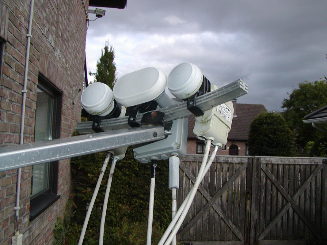

a) De rail op 11° ingesteld en de Duo LNB met de 19E2 kop in de klem en de 23E5 kop zo dicht mogelijk in het midden van de schotel en de schotel ingesteld op maximum ontvangst voor 23E5
B) De Duo LNB eraf (hij zit voor de schroef waarmee de schuinte van de rail wordt geblokkeerd) en de 2 Smart Titanium LNB's op de rail geschoven en de respektievelijke posities afgeregeld voor maximum ontvangst op 13E en 28E2. De schuinte van de rail moest nauwelijks worden bijgeregeld.
c) De 3 koppen terug op hun plaats gezet en de Duo LNB nog een ietsje verschoven om een compromis te vinden tussen de ontvangsten op 19E2 en 23E5. Uiteindelijk is het geworden:
13E      RAI1          SNR 77%
19E2    BVN           SNR 85%
23E5    éénHD       SNR 82%
28E2    BBC1HD    SNR 90%
De 3 proeven werden gedaan op verschillende tijden en weersomstandigheden (weliswaar altijd droog maar soms zwaar bewolkt, soms zonnig) dus ik mag de 3 resultaten niet zomaar vergelijken. Toch intrigeert het mij dat er zoveel verschil zit tussen de waarde van de centraal opgestelde LNB voor 13E (84%) en die op de rail (77%) (De andere Smart Titanium op die plaats geeft geen verschil).
Al met al denk ik hiermee best te kunnen leven.
