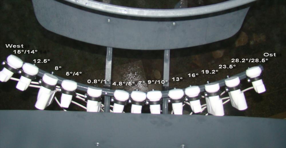

Als ik de schotel die nu op de muur zit vervang voor een wavefrontier t90
Welke satellieten kan ik dan ontvangen?

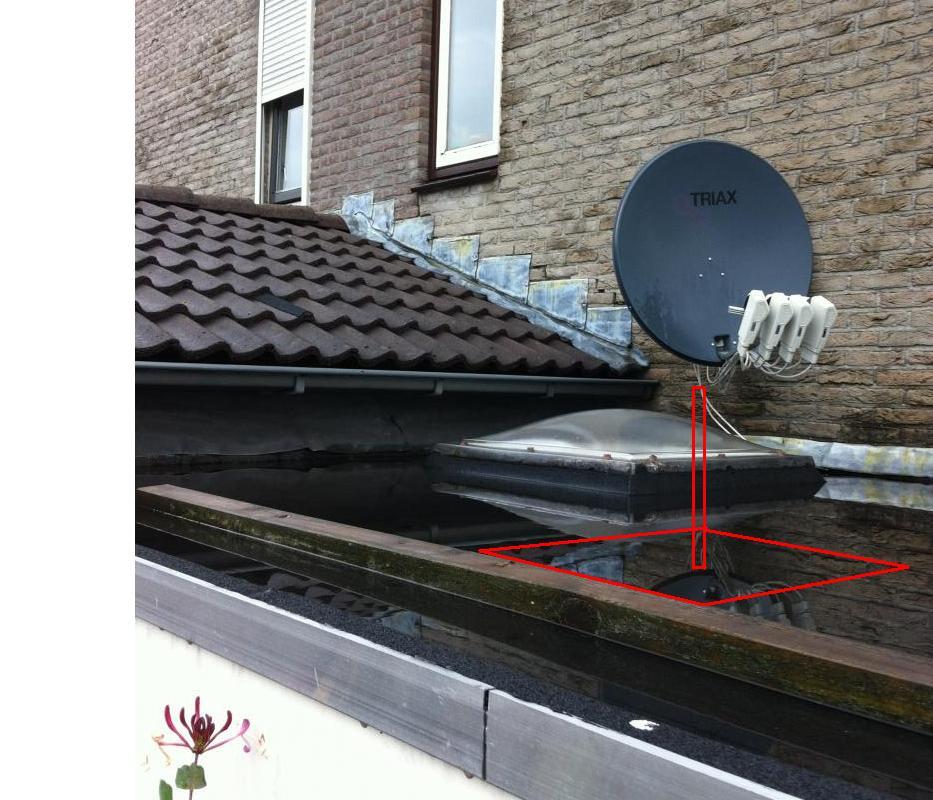

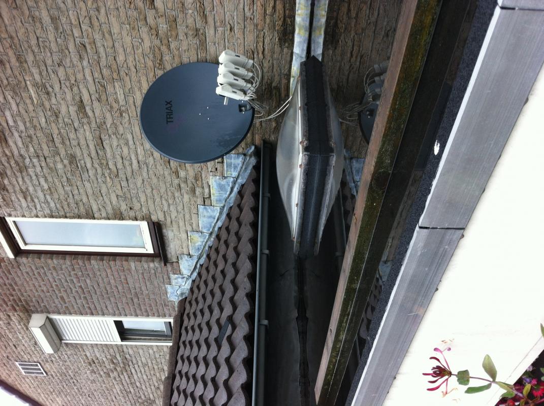

Als ik kijk naar de meest linkse lnb op je foto - dat is de lnb voor de Astra2 - dan vraag ik mij even af of je die nog maximaal binnenkrijgt of dat de muur jou hier al parten speelt.
Hoe sterk krijg jij bv Capital tv binnen?
Beste hendzak
Veel verder dan de Astra 28,2 en de Eutelsat 28,5 zul je inderdaad niet kunnen gaan zo dicht tegen de
muur maar als je nu een tegelvoet neemt en die zet je zo ver mogelijk van de muur af, dat kun je veel verder komen dan 28,5 graden oost. Zie de bijlage.
En ik denk dat het dak schuin omlaag loopt, dus hoe verder je de schotel naar het laagste punt van het
dak zet, des te oostelijker dat je komt met de ontvangst.
Een en ander is natuurlijk met Dishpointer.com te bekijken.

Capital tv 4,5db
5 USA 9db
Dus ik kan de rest wel ontvangen van de bijgevoegde foto waar de andere satellieten op staan?
Capital tv 4,5 dB is veel te weinig. Dat is amper regenreserve. Het lijkt erop dat je nu al problemen hebt tot 28 graden oost te komen.
Het advies van Sprietje bij #3 hierboven lijkt me een noodzakelijke oplossing.
aangepast door Eduard07
Ik kan de schotel niet voor aan op het dak zetten.
Staat hij aan de straat kant en dan is die de volgende dag weg :)
Het is verdorie toch wat, dat je schotel tegenwoordig niet eens meer veilig buiten kan staan....
Welk alternatief heb je wel?
