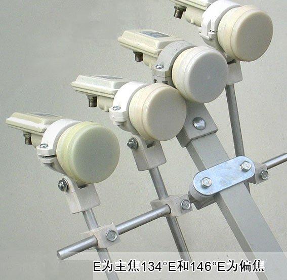

alaoui Geplaatst: 27 september 2013 Auteur Geplaatst: 27 september 2013 weet je wat het is ik heb de houder vervangen door een ander wat ik had en meteen raak, 85% ontvangst van de 19. meteen de switsch en op zoek gegaan naar de 13 en 23, allemaal gevonden maaaaaar. bij het aansluiten op de switch ben ik de 13 kwijt geraakt geen signaal dus, heb je enig idee

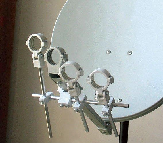

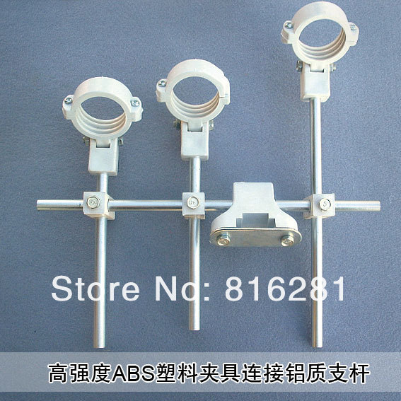

Sprietje Geplaatst: 27 september 2013 Geplaatst: 27 september 2013 (aangepast) Beste alaoui De houder die je in bericht 8 laat zien ken ik. Die is er ook voor 4 lnb’s, zie de bijlages. Het is absoluut de meest flexibele houder die er bestaat alleen ken ik geen adressen waar je die in Europa kunt kopen, alleen in China. Als het precies de houder is die jij in je bijlage laat zien, zou je mij dan een persoonlijke mail willen sturen waar je kunt kopen, dus niet via het forum. Het enigste nadeel is dat de klemschroeven links en rechts naast de houder zitten waardoor ze misschien makkelijk tegen elkaar komen.Dat jij nu niet de Hotbird kan ontvangen met de switch er tussen kan volgens mij alleen maar liggen aan het feit dat de aansluitvolgorde van de lnb’s op de diseqc-switch niet hetzelfde is aan de diseqc-volgorde die je in je tuner hebt ingesteld. 27 september 2013 aangepast door Sprietje
alaoui Geplaatst: 27 september 2013 Auteur Geplaatst: 27 september 2013 die ghouder heb ik al, die heb inderdaad via China gehaald, die erg flexible inderdaad, ik wilde allee laten zien dat met de andere universele houder niks werkt
alaoui Geplaatst: 27 september 2013 Auteur Geplaatst: 27 september 2013 (aangepast) wat betreft de 13 , wat bedoel je met volg orde, ik heb 19 op 1, 23 op 2 en ,13 op 4, de 3e is leeg, en is niet agfedekt. 27 september 2013 aangepast door alaoui

Sprietje Geplaatst: 27 september 2013 Geplaatst: 27 september 2013 Als jij de instellingen in je satelliettuner hetzelfde hebt staan, zou er geen probleem moeten zijn.
