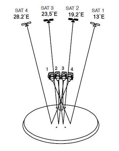

verschil uitrichten schotel met en zonder rotor
zelf heb ik een schotel staan met rotor die het prima doet.
van het 0 punt zuid beweegt rotor richting oosten 5gr oost 7gr oost  13gr oost 19gr oost 23 gr oost 28gr oost enz.....
hoe komt het en of hoe wordt de berekening gemaakt dat met een schotel met 4 vaste LNB 28+23+19+13 gr oost . 28 gr oost van achter de schotel bekeken helemaal links komt te staan en dit met rotor 13 gr oost is??

De schotel of de standaard parabool kan maar op een satelliet gericht staan om de maximale reflectie te effectueren, als er een tweede satelliet ontvangen moet worden geldt er een andere invalshoek. Met andere woorden als er links een satelliet staat komt de reflectie rechts van de standaard satelliet (of van de lnb) zo je wilt, en als er rechts een  satelliet staat is de reflectie dus links van de standaard satelliet. Invalshoek is gelijk aan uitvalshoek. De afstanden tussen de verschillende lnb's wordt bepaald door de grootte van de parabool en de geografische positie van die zelfde parabool.

dus als ik goed begrijp hangt het van type schotel af?
standaard schotel LNB 28gr oost komt links te staan.

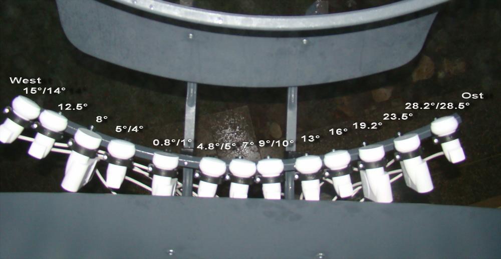

met bv een WAVETORIODAL komt ieder LNB van 0 punt zuid te beginnen van laag naar hoog te staan.
Beste josse
Nee, dat is bij elke schotel hetzelfde. Of je nu een primefocusschotel hebt of een offset schotel een gewone of een multifocus. Doordat de signalen onder een hoek op de schotel vallen krijg je de hoek van inval is gelijk aan de hoek van uitval en komt de lnb dus altijd aan de andere kant te staan als waar de signalen invallen.
Alleen als de lnb precies in het midden staat zoals bij een draaibare schotel bijv., dan staat de lnb in dezelfde richting als de satelliet.
post-67081-0-05609900-1380306419_thumb.jpgbedankt voor de deskundige uitleg hoe wordt de hoek van de inval en de uitval dan berekend of heb je een satfinder toestel nodig?
en ga er van uit dat bijgevoegde foto niet klopt.
Beste josse
Waarom zou die foto niet kloppen? Ook daar komt het signaal van de Astra 28,2 / Eutelsat 28,5 van links en zit de lnb helemaal rechts op de rail. Alleen heeft deze schotel een hulpreflector en staan de lnb’s dus van de hoofdschotel afgericht.
Bij multifeed richt je de schotel op de middelste satelliet die met de lnb’s is ingesteld.
