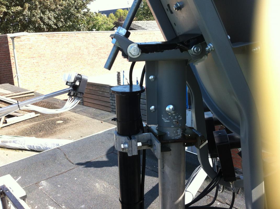

blackeyes Posted September 27, 2013 Posted September 27, 2013 de t90 heeft een bus boven zitten die schuif je op die 60 mm pijp dan past ie exact en heeft geen klemmen vu duo//vuduo2//mutant hd51 4k // 65 inch lg4k 2 keer gibertini 100 // t90 // triax 88
Sprietje Posted September 27, 2013 Posted September 27, 2013 Voor een T90 heb je een buis van 60mm nodig. Zoek maar eens op Google: stalen buis Ø60,3 mm Hoe langer dat je hem wilt hebben, hoe dikker de wanddikte moet zijn om vering en dus wiebelen van de schotel te voorkomen. Steigerpijp is 48,3mm diameter en dus ongeschikt.
blackeyes Posted September 27, 2013 Posted September 27, 2013 (edited) je bedoelt dat die bus zelf een klem is als je die boutjes beschouwd als mede met die bus een klem dan heb je gelijk ik heb wel bij mij een nieuw gat geboord (omdat ik een andere opstelling heb gemaakt en het oude gat in de bus net naast de nieuwe opstelling kwam) en daar ook nog een bout doorheen gedaan omdat die 2 kleine boutjes niet zo erg goed kunnen vastklemmen op die 60 mm pijp hij ken dan nog altijd wat draaien bij een goeie storm . hij staat nu zo vast als een huis p.s wel eerst je t90 perfect afstellen en dan pas dat gat boren en die bout erdoorheen Edited September 27, 2013 by blackeyes vu duo//vuduo2//mutant hd51 4k // 65 inch lg4k 2 keer gibertini 100 // t90 // triax 88
