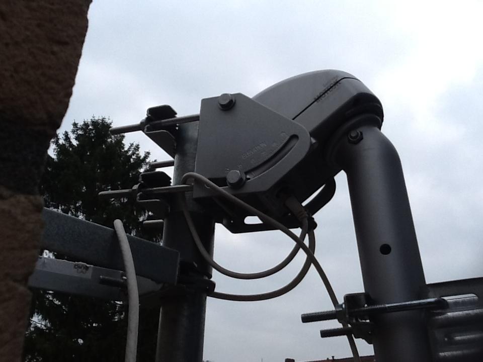

edbe Geplaatst: 6 oktober 2013 Geplaatst: 6 oktober 2013 ik ben al een tijdje bezig om mijn SG2100 met SAB100 aan het draaien te krijgen. tot heden krijg ik hem alleen maar handmatig (X) , zodra ik het met mijn ab doet, gebeurt er niks. wel als ik bv de rotor 42 oost staat dan kan ik wel met ab bijna alle sats wat onder de 42 oost zit. (hetzelfde met 18 west naar 1 west) hij kan dan automatisch van 42 oost naar 39 oost en het hele rijtje af, maar kan niet van 13 oost naar 19 oost draaien, wel handmatig (X) heb verder de locatie met Latitude = 50.867 Longitude = 6.067 (X) = met knopje op rotor. 2 x KPN TV+ Box & Formuler Z11 Pro

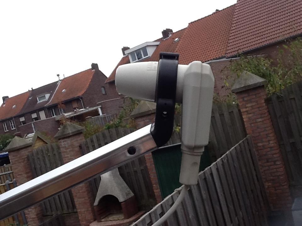

edbe Geplaatst: 8 oktober 2013 Auteur Geplaatst: 8 oktober 2013 wat bedoel je met de SKEW van de LNB? 2 x KPN TV+ Box & Formuler Z11 Pro

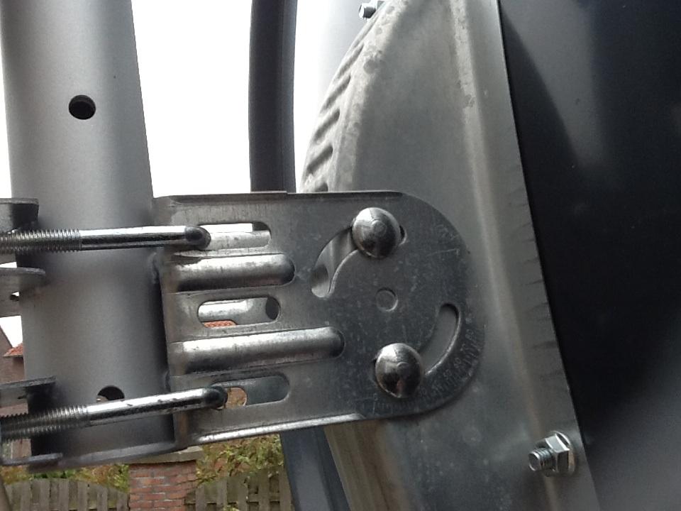

edbe Geplaatst: 8 oktober 2013 Auteur Geplaatst: 8 oktober 2013 nog 2 foto's 2 x KPN TV+ Box & Formuler Z11 Pro
Moderator ceesv Geplaatst: 8 oktober 2013 Moderator Geplaatst: 8 oktober 2013 Met de skew bedoel ik in dit geval dat wanneer de schotel op 4,8 graden oost is uitgericht en dus niet naar links of rechts gekantelt is, de lnb ook recht staat, dus met het huis en de kabelaansluiting loodrecht naar beneden. Gaat niet bestaat niet! 65" 4-K OLED, Vu+ Duo 4K SE BT, Vu+ Solo 4K, Rebox-8500, Rebox-8000, Wavefrontier T-90, Satlook Digital NIT, Megasat HD5 Combo Gebruik je een advertentie blocker? Maak dan een uitzondering voor onze website. Zonder advertentie (inkomsten) kan deze site niet voortbestaan.
edbe Geplaatst: 8 oktober 2013 Auteur Geplaatst: 8 oktober 2013 ok, hij staat recht.... 2 x KPN TV+ Box & Formuler Z11 Pro
