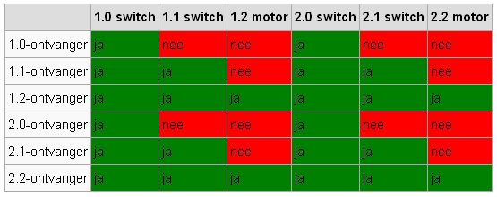

Schakelsnelheid vind ik niet zo belangrijk die vind ik ook goed zoals die nu is,wat seniorsatter zegt klinkt wel goed alleen vraag ik me af daar zie ik staan diseqc 2.0 dat werkt ook goed met diseqc 1.1 wat ik nu gebruik ?

Dank u seniorsatter ik heb je mail ontvangen,die switch werkt ook met diseqc 1.1 ?
