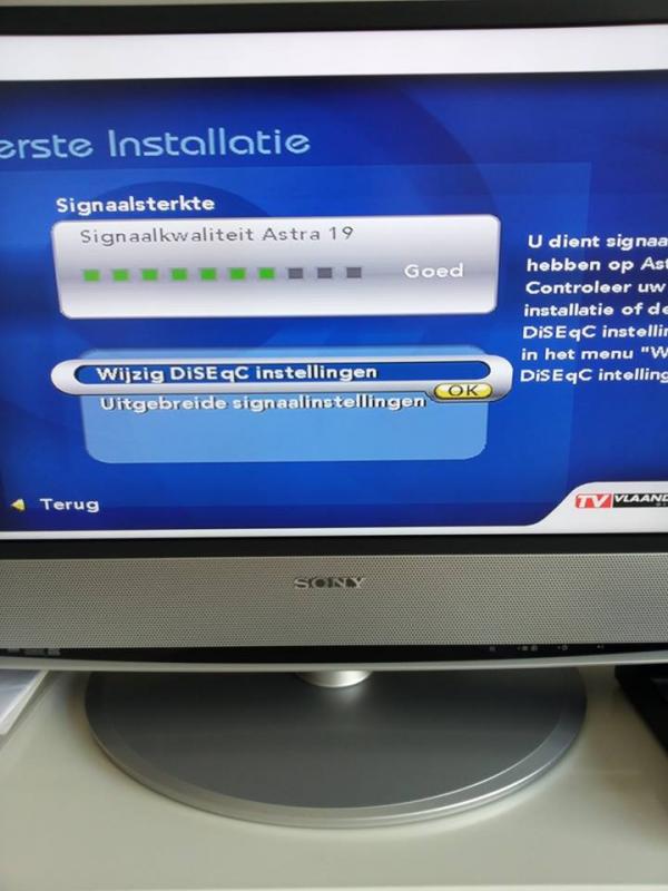

heb onze schotel geplaatst , zo goed mogelijk , krijg nu als ik de ontvanger aanzet op onze tv de melding signaal astra 19 goed , de 23 ook goed ,  maar kan zenders niet inlezen
na contact met TV vlaanderen (wat trouwens zeer goed was) zou het kunnen zijn omdat het signaal nog niet goed genoeg is ...
kan iemand me zeggen hoeveel signaal ik dan nodig heb ? en hoe kan ik het signaal nog verbeteren ? gezien wanneer ik de schotel een beetje verzet mijn signaal direct zwak wordt ...
zelf ben ik een leek in deze dingen , maar op aanvraag van mijn vrouw dit aangekocht ... en omdat het niet vlug genoeg gaat (ben er al weekje mee bezig met de installatie ;) ) had zij dan ook dit forum gevonden :)
kan iemand me helpen aub ?
in bijlage heb ik enkele foto's van het scherm dat ik op onze tv krijg ... echter zou ik daar nog moeten bij krijgen zenders inlezen maar dat zou hij blijkbaar alleen maar doen wanneer het signaal nog sterker is .. klopt dit ? en hoe doe ik dit .. ?

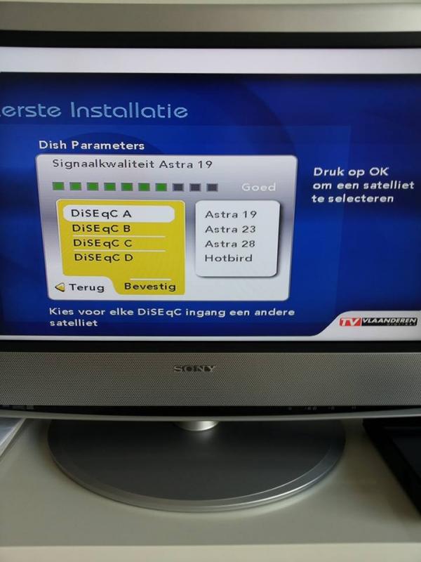

Beste Bart1234
Jij hebt zowel de Astra 19,2 als de Astra 23,5 op diseqc A staan en dat kan natuurlijk niet.
Astra 19,2 moet op diseqc A staan.
Astra 23,5 moet op diseqc B staan.

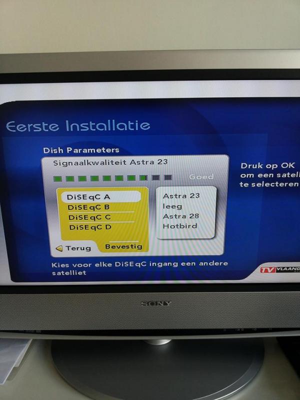

Hallo Sprietje,
thanks !
inderdaad op diseqc A staat astra 19,2 en op diseqc B staat astra 23,5
maar als astra 23,5 op diseqc B staat heb ik geen ontvangst , als ik hem even op diseqc A zet om te testen (zoals ook op de foto) heb ik heel goed ontvangst ... misschien zit mijn probleem daar ,  hoe komt het dat ik op de A wel heel goed ontvangst heb van de astra 23,5 en op B helemaal geen ontvangst ? ligt dat aan de koppen die niet goed afgesteld zijn ?
want zoals ik al begrepen heb heb ik zowel astra 19,2 als astra 23,5 nodig voor tv vlaanderen ...
alvast bedankt !
gr
Bart

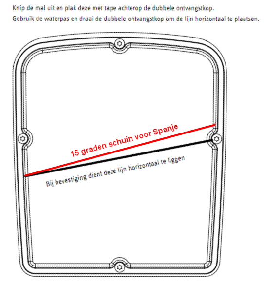

Beste Bart1234
In Tarragona is een schotel van 60cm voldoende om de Astra 19,2 en 23,5 te ontvangen.
Je moet de duo-lnb 15 graden schuin zetten.
Print de bijlage uit, knip hem uit en plak hem op de achterzijde van de duo-lnb. De rode schuine lijn moet nu precies horizontaal staan.
Het beste is om de kop van de Astra 23,5 in de klem te zetten. Je krijgt dan maximaal signaal op de Astra 23,5 maar ik denk dat je de duo-lnb dan niet schuin genoeg kunt zetten. Ik denk dus dat het niet anders kan om de kop van de Astra 19,2 in de klem te zetten en de juiste schuinte aan te houden.
Als je de Astra 23,5 nu wel kunt ontvangen, dan raad ik je aan de schotel nog fijn te tunen op de Astra
23,5 zodat je op die satelliet de maximale signaalkwaliteit hebt.
aangepast door Sprietje
okidoki
heb het afgedrukt !
ik kruip terug op het dak :)
schotel juist gaan afmeten is inderdaad 65cm
aan die kop zijn 4 aansluitingen ... ik moet toch maar 1 kabel aansluiten hé ?
tot sevens
nog effe klein vraagje , men vrouw blijft beneden en ik bel haar om tezien hoe de signaalkwaliteit gaat , het is toch op diseqc A dat ik de 19,2 moet hebben en op de diseqc B de 23,5 hé ??
merciekes !
Ja hoor, je hoeft maar 1 kabel aan te sluiten. De overige aansluitingen kun je voor andere satellietontvangers gebruiken of voor het geval je een twin-tuner hebt om ook op te kunnen nemen.
Ja, Astra 19,2 is diseqc A, Astra 23,5 is diseqc B.
tadadadaaaaaaaaaaaaaa :);):) :) ;)
Sprietje :)  ! ! ! ! ! ! ! !
heb dus gedaan zoals je gezegd hebt en heb de 23,5 vastgemaakt ipv van de 19,5
was niet eenvoudig want kan deze niet goed vastzetten (zie foto's)
maar resultaat is op diseqc A 19,2 ontvangst goed
op diseqc B 23,5 zeer goed !!!!!
ben nu gestart met inlezen zenders !!! superrrr !nog maar net aan het zoeken en al 422 zenders gevonden, nu maar hopen dat de vlaamse en nederlandse er tussen zitten !!!
en nu hopen dat dat werkt , als ik dat heb dan kan ik nog fine-tunen zoals je zegt , maar dat is dan milimeter werk vermoed ik ? kleine beetjes aanpassen en telkens het signaal bekijken ? klopt ?
