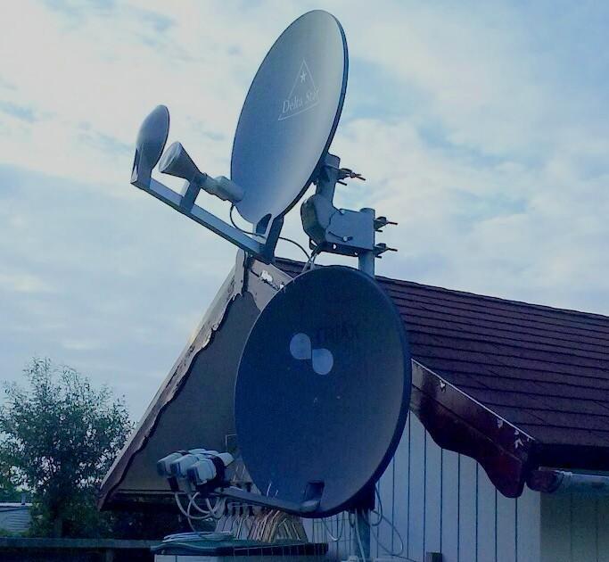

Gewoon achter de committed switch aansluiten en de geconfigureerde lnb diseqc 1.2 protocol meegeven. De andere lnb's kunnen op protocol 1.0 blijven staan.
Zie mijn opstelling met een triax 64cm en een draaibare gregorian 55cm.
De gregorian met motor zit op diseqc aa met protocol 1.2
Astra 1 zit op diseqc ab met protocol 1.0
Astra 2 zit op diseqc ba met protocol 1.0
Astra 3 zit op diseqc bb met protocol 1.0
