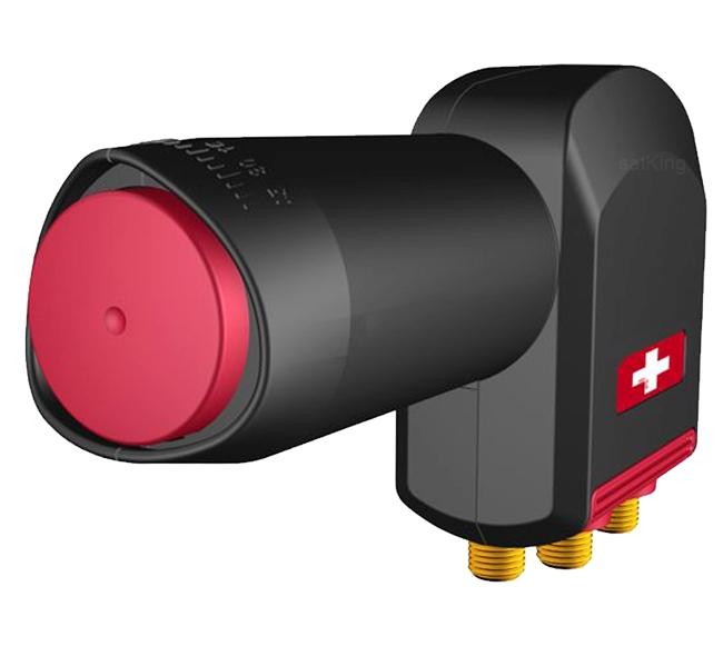

Tsja, je hebt op een Visiosat natuurlijk geen hele smalle lnb’s nodig. Alps is een vertrouwd merk waarvan je weet dat hij goed presteert bij regen, nog smallere lnb’s hebben toch vaak problemen met regendruppels. Het is inderdaad frappant dat de lnb’s zonder kop die over de gehele lengte 40mm diameter hebben, zo weinig besproken zijn. Ook zijn ze nog niet allemaal in Duitse test besproken en toch zeker geen test met onderlinge vergelijking. Jammer.
Er zijn 3 merken die deze lnb’s hebben en ik ben ook benieuwd hoe die het doen en vooral ook met regen. Het zij de:
De Opticum-Red-Rocket lnb
Smart Titanium Rocket TRQS lnb
Best HQRF lnb
Een ding hebben ze gemeen. Ze zijn in de quad-uitvoering een stuk goedkoper dan de ALPS.
Ik heb de OPTICUM Red Rocket Single LNB 0.1dB getest ,deze lnb heeft geen water vrees ,dus een prima lnb
