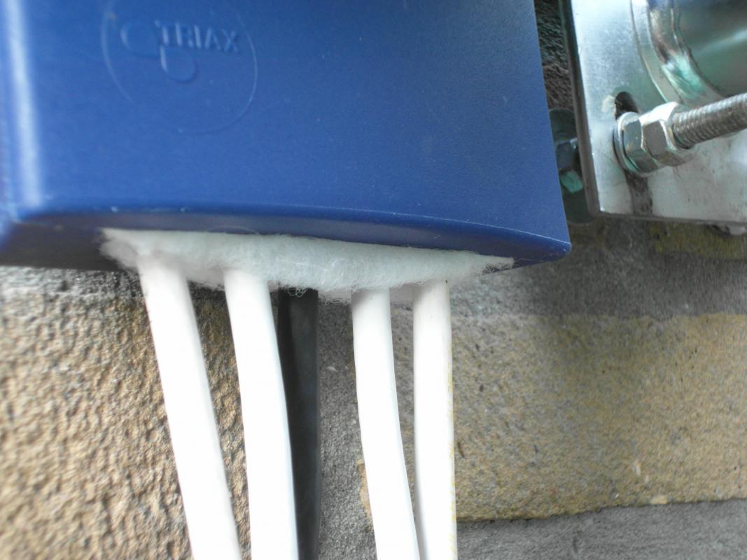

Tip 1
Ook zo'n hekel aan al die spinnen in je DISEQC regenkapje?
Als je wat wasem/afzuig-kapfilter gebruikt om hem af te dichten blijft hij lekker spin vrij.

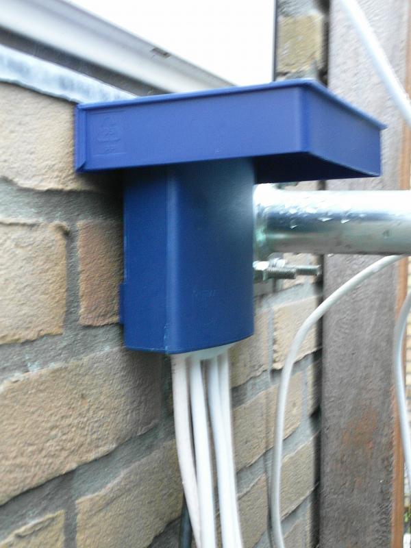

Tip 2
Handig is om van een oud openklapbaar videobanddoosje de achterkant te verwijderen en het overblijvende deel met de rugkant aan de muur te schroeven boven het regenkapje van je DISEQC switch, als extra regenkapje.

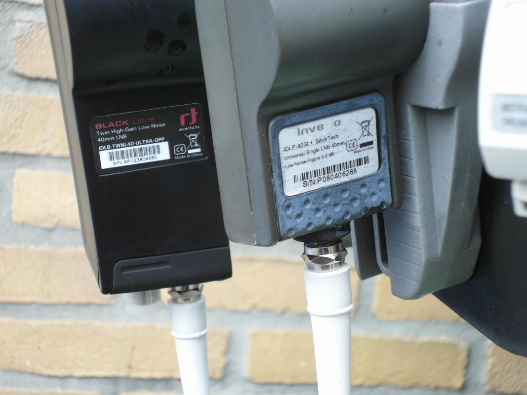

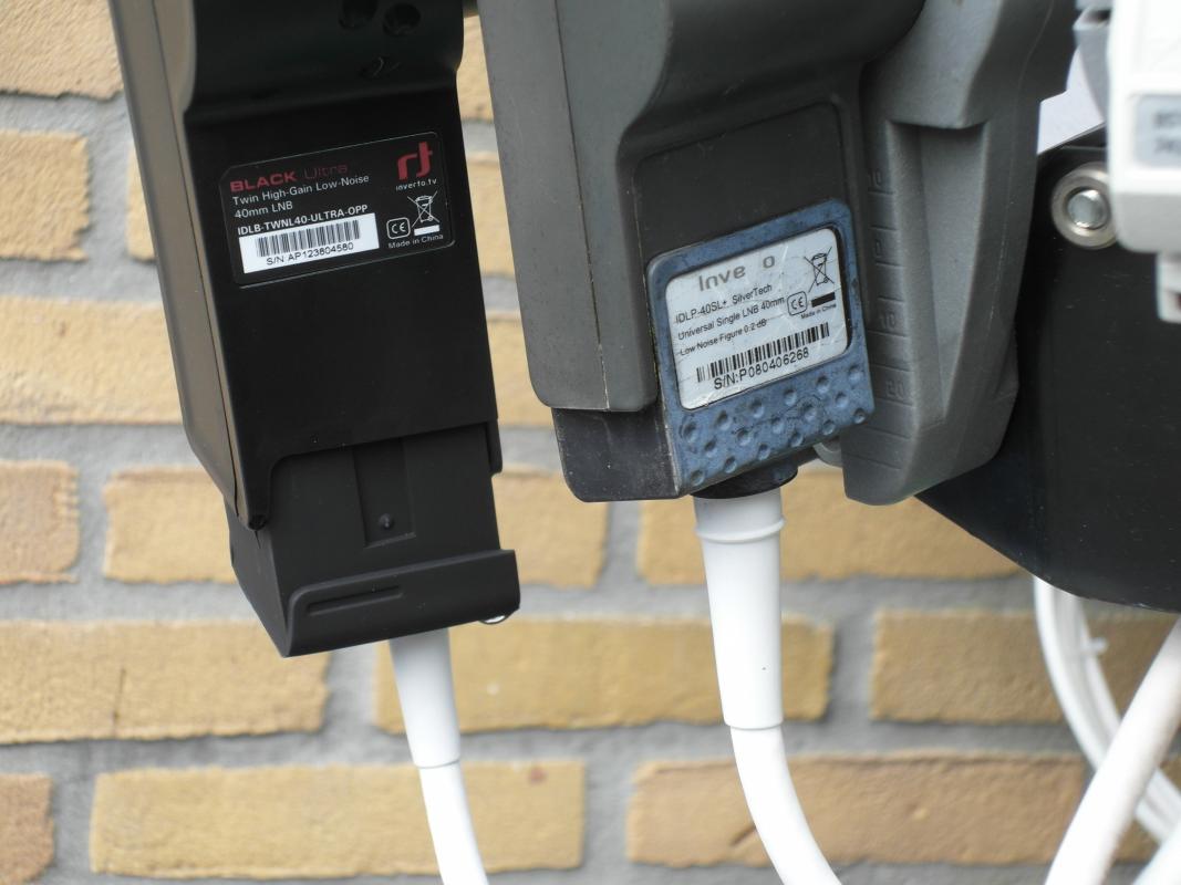

Tip3
Vergeet niet het regenkapje van je LNB open te trekken.
Je moet daar gewoon een plastik draagtasje(s) overtrekken en dichtknopen(knoop naar onder gericht).Zorg dat het kastje de zijwanden niet raakt.
De condens blijft dan weg,slagregen en webben.
