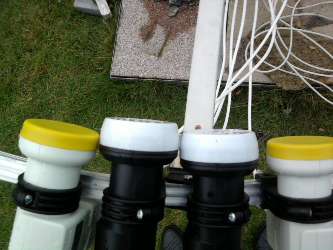

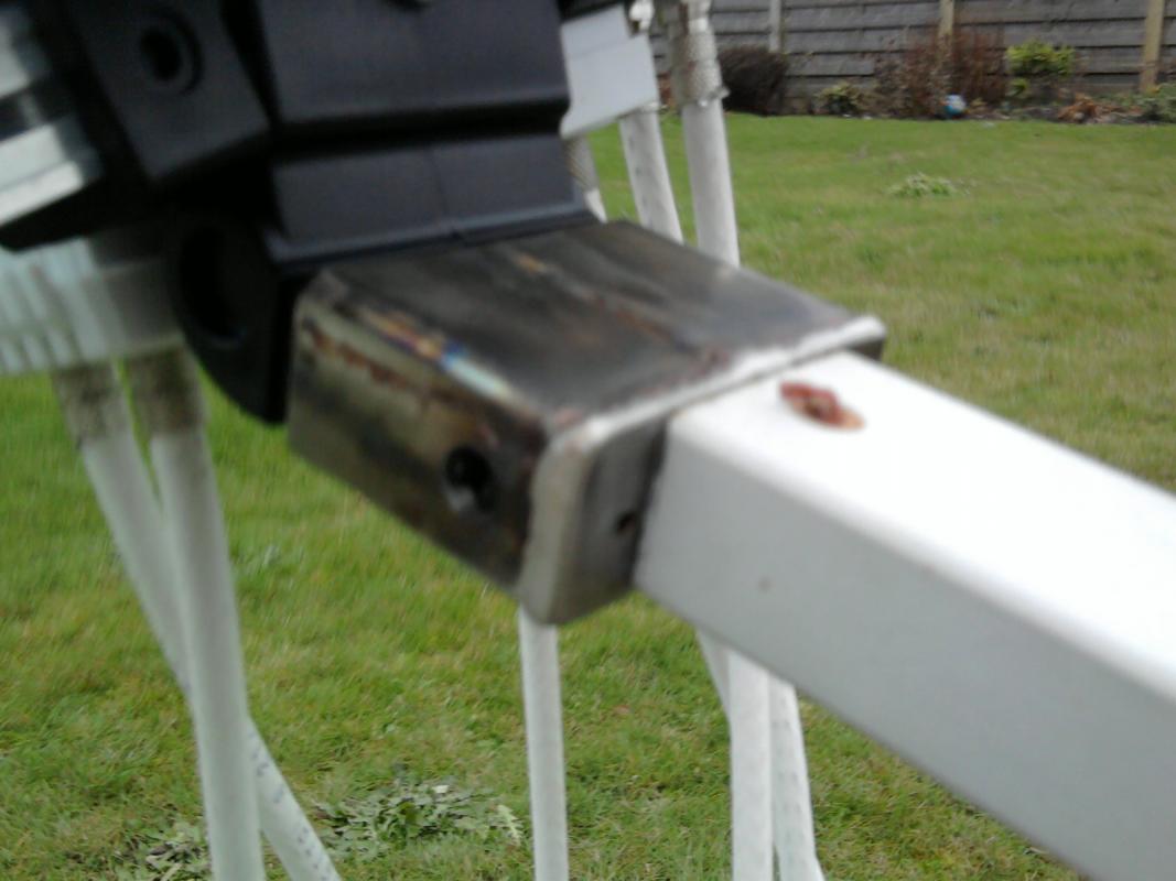

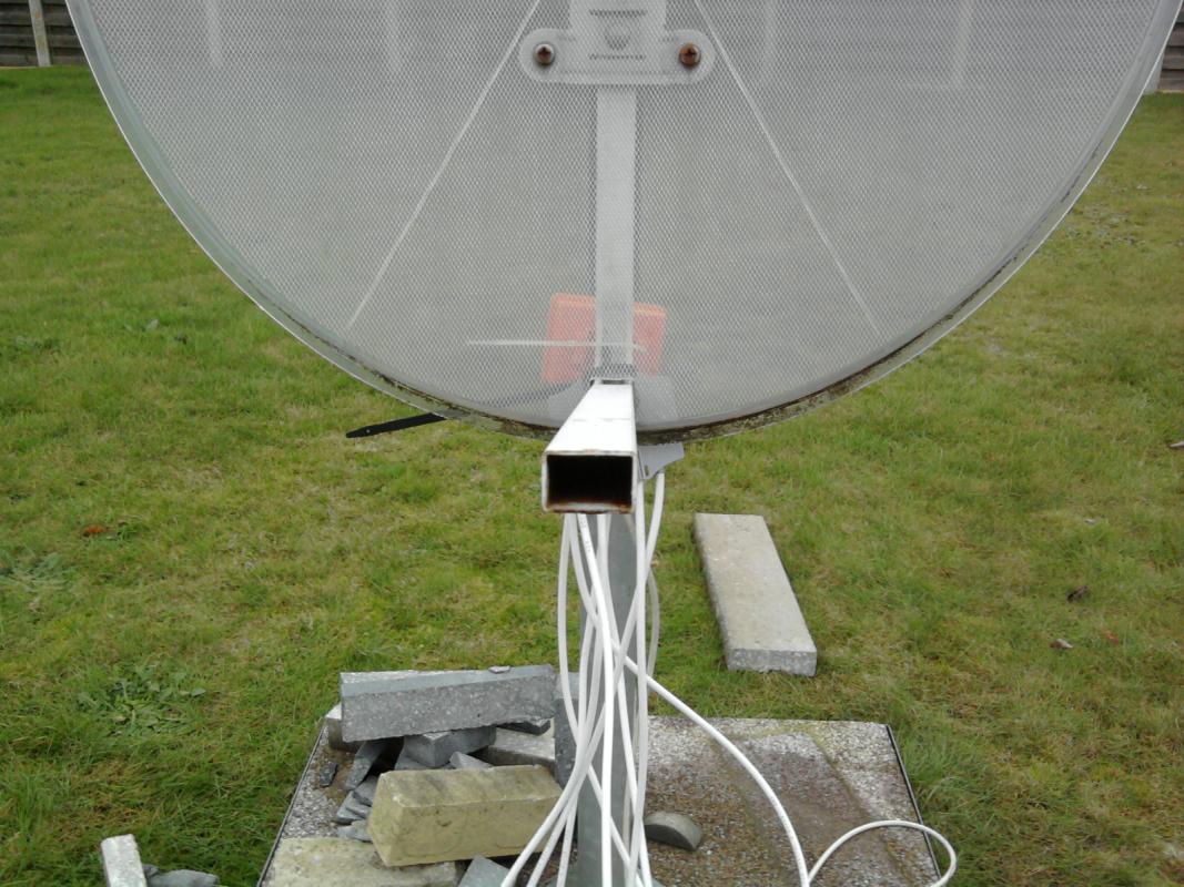

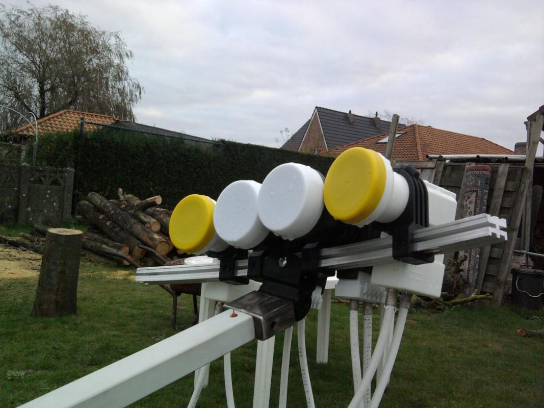

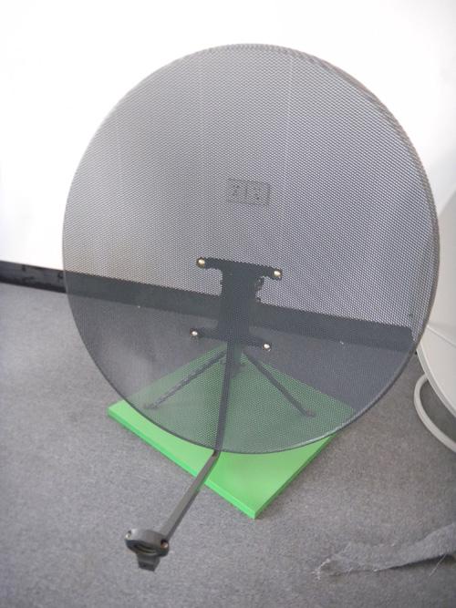

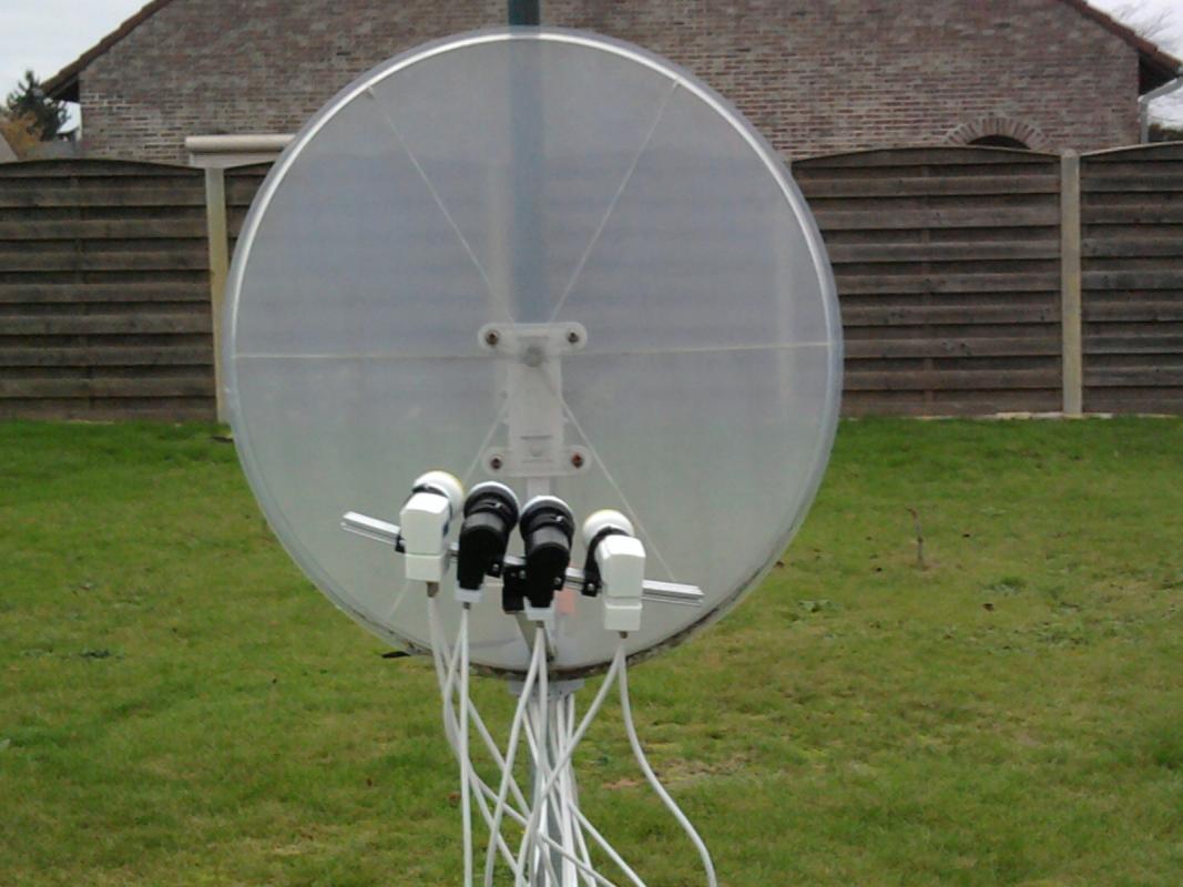

hier een schotel die ik omgebouwd heb met een multyrail van xxx
deze schotel had de originele lnb houder niet meer en heb nu een stuk gemaakt waar een multyrail in past zie foto's
het uitrichten ging ook vrij goed,de lnb van astra  staan alle 3 tegen elkaar
hotbird ongeveer een 1.5cm verder open
toch leuk geweest dit tekunnen verwezenlijken

prima gemaakt man  ziet er netjes uit
alleen de f connectors kennen nog wat beter afgewerkt worden zie ik een paar rubbers voor ze goed af te sluiten en waterdicht  te maken kosten ook bijna niks
als je nu ook nog het optimale eruit ken halen met ontvangst ken je er gewoon echt trots op zijn

Netjes gedaan.
Maar hoe is het rendement van zo'n doorkijkschotel?
Ik ken ze nog uit het analoge tijdperk, maar ik meende dat ze minder rendement gaven bij digitale signalen.

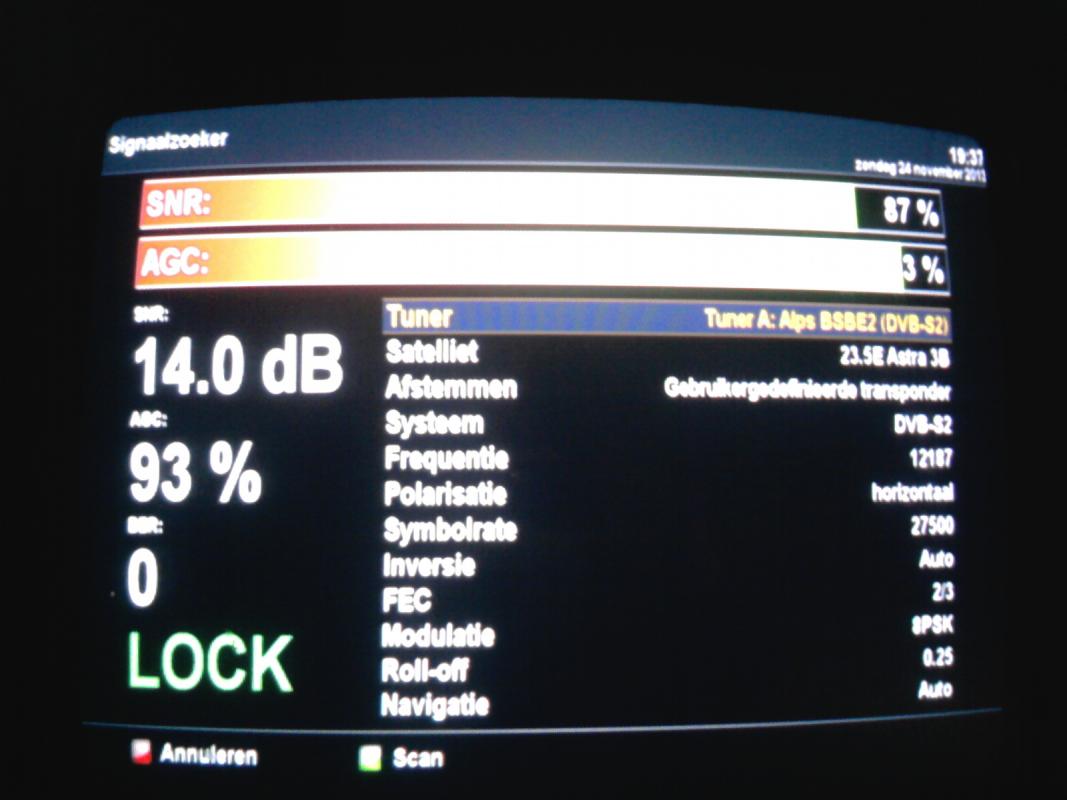

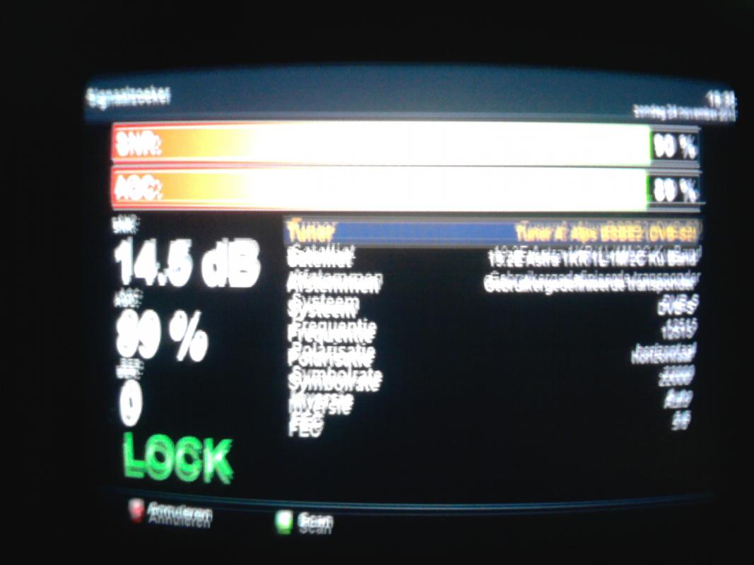

ik zal straks als het wat mee zit foto maken van het signaal op de 4 sats
maar toen ik gisteren avond hem aan het uitrichten was had ik toch veel signaal 87% en meer op bepaalde zenders

Hallo smetje, dat ziet er inderdaad netjes uit.
Hoe heb jij de afstand nog kunnen bepalen van de lnb-houder tot aan de schotel als je de originele lnb-houder niet meer had?
Weet je toevallig welk merk schotel dit is? De geperforeerde schotels, de zogenaamde meshdishes
worden in Engeland veel gebruikt voor o.a. de Freesat maar die zijn meestal ovaal, breder dan hoog.
Ronde meshdishes van geperforeede staalplaat kom je weinig tegen maar zijn er wel tot 90cm
diameter voor de ku-band. Jij hebt een Mesh Dish.
Een Mesh Dish van gaas voor de C-band zijn altijd prime-focus schotels en bestaan er in veel grotere diameters.
Als we over transparante schotels spreken, dan zijn dat normaal gesproken polycarbonaat schotels.

ik heb gewoon een stuk gemaakt die in de lnb buis past sprietje !
maar ik moet normaal ongeveer 6mm van die buis afzagen dan komt hij wat dichter tot het brandpunt
dit is ook maar een test he
en het merk staat er niet meer op zie hem niet staan

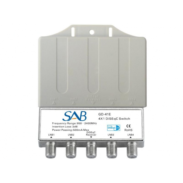

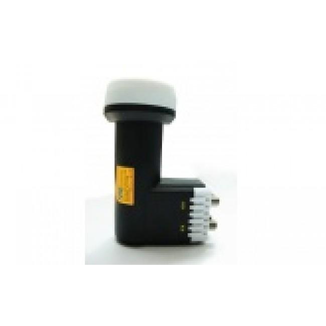

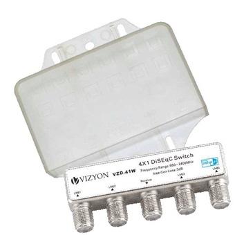

ik heb er
2 x  sab premium twin lnb (l 911)
2x Digiclass germany  twin lnb DC-02
1x vizyon vzd-41 switchs
1x sab disecq 4x1
deze producten staan er op nu

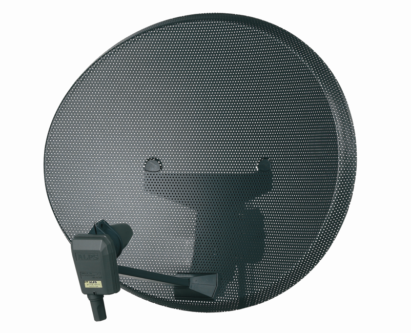

Beste Eduard07
Over het rendement van zo’n Mesh schotel hoef je je geen zorgen te maken. Zolang de gaten kleiner zijn dan 10% van de golflengte, is er niets aan de had. De golflente voor de Ku-band is ongeveer 25mm. Als de gaatjes dus niet groter zijn dan 2,5mm, heb je geen rendementsverlies. Anders zouden ze in Engeland ook niet zo veel gebruiken maken van Mesh Dishes want alle Freesat schotels zijn van geperforeerde staalplaat, zie de bijlage van de Triax Freesat Mesh Dish.

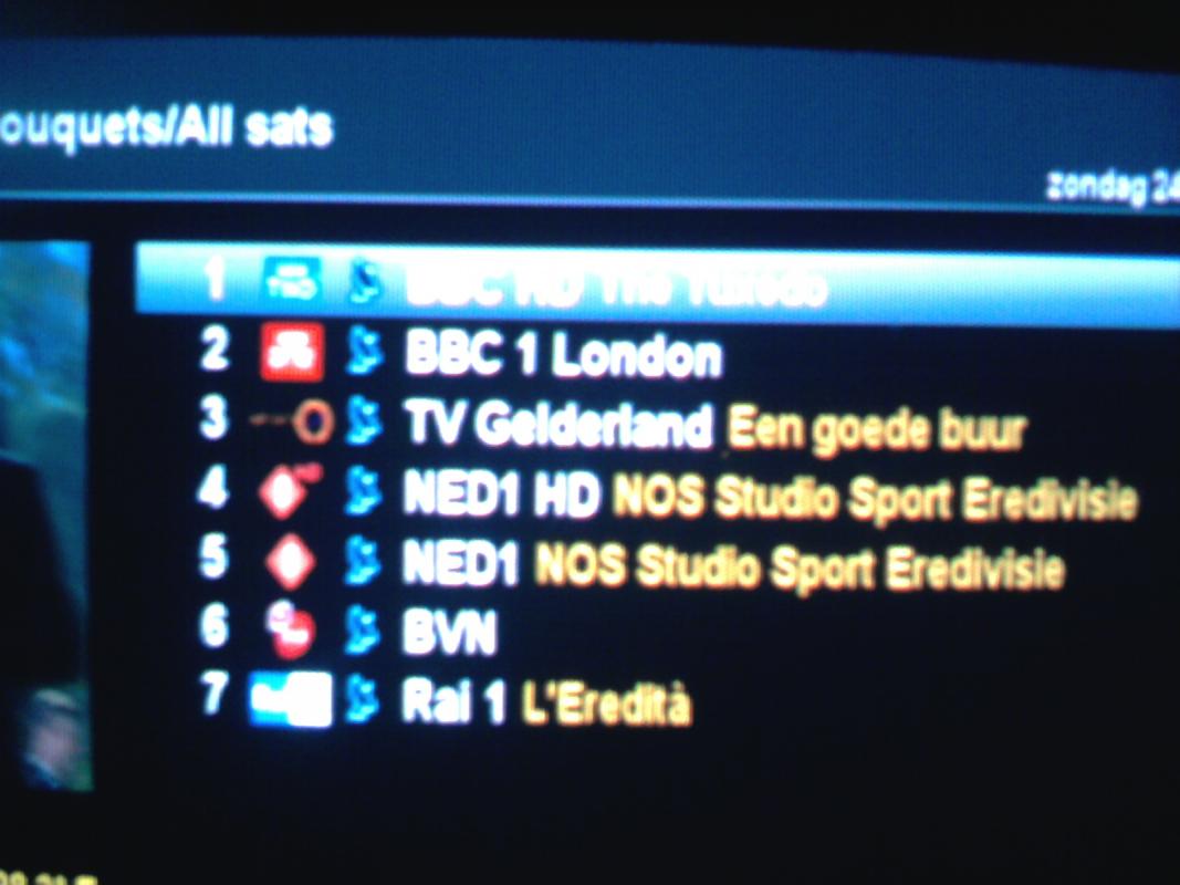

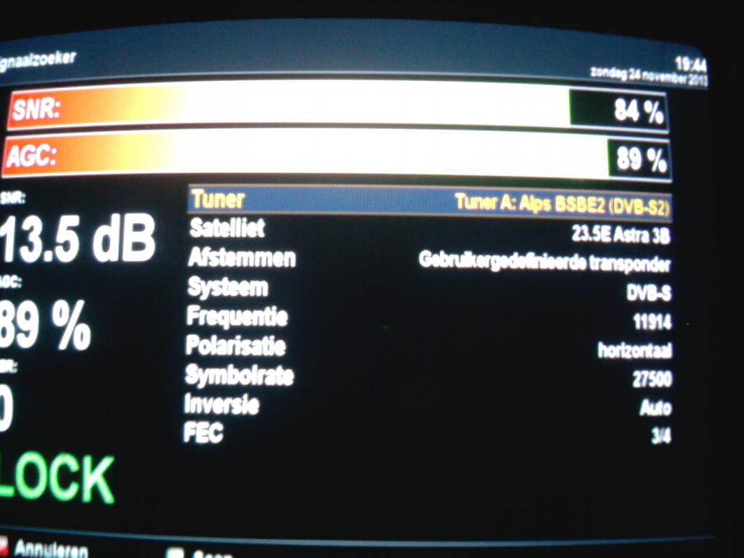

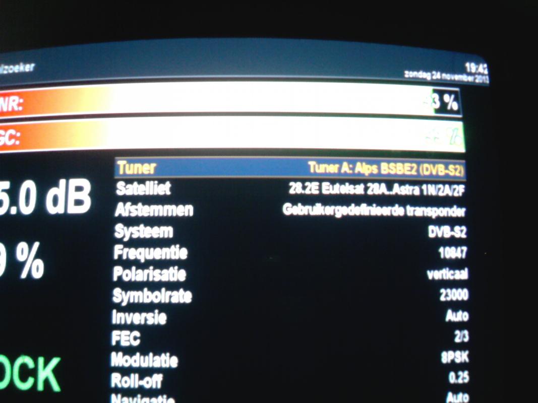

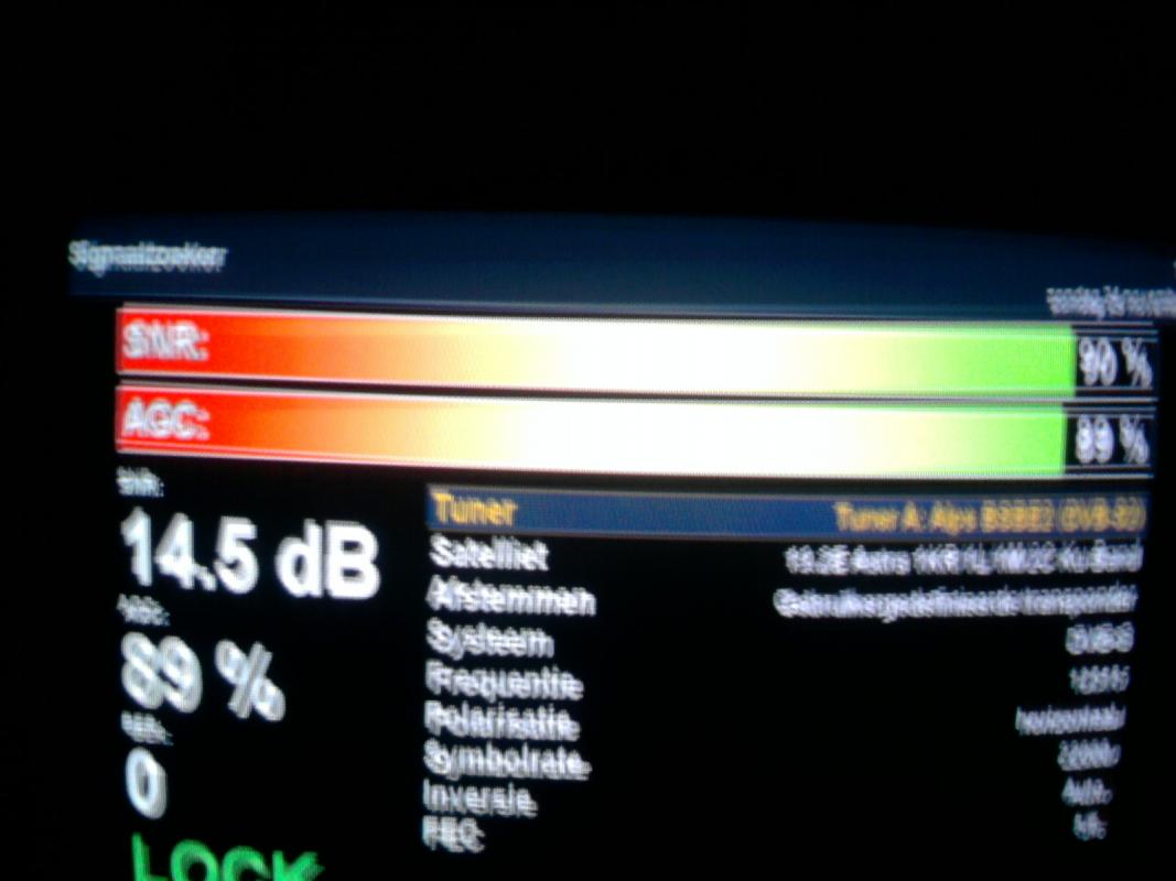

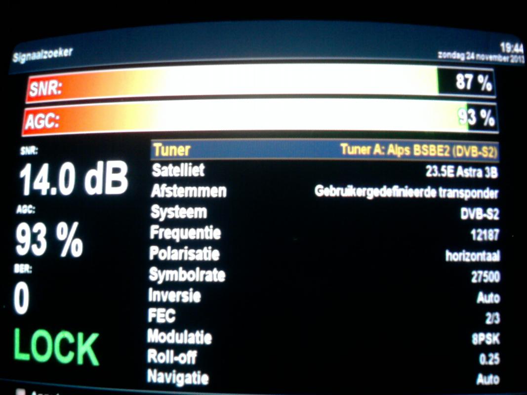

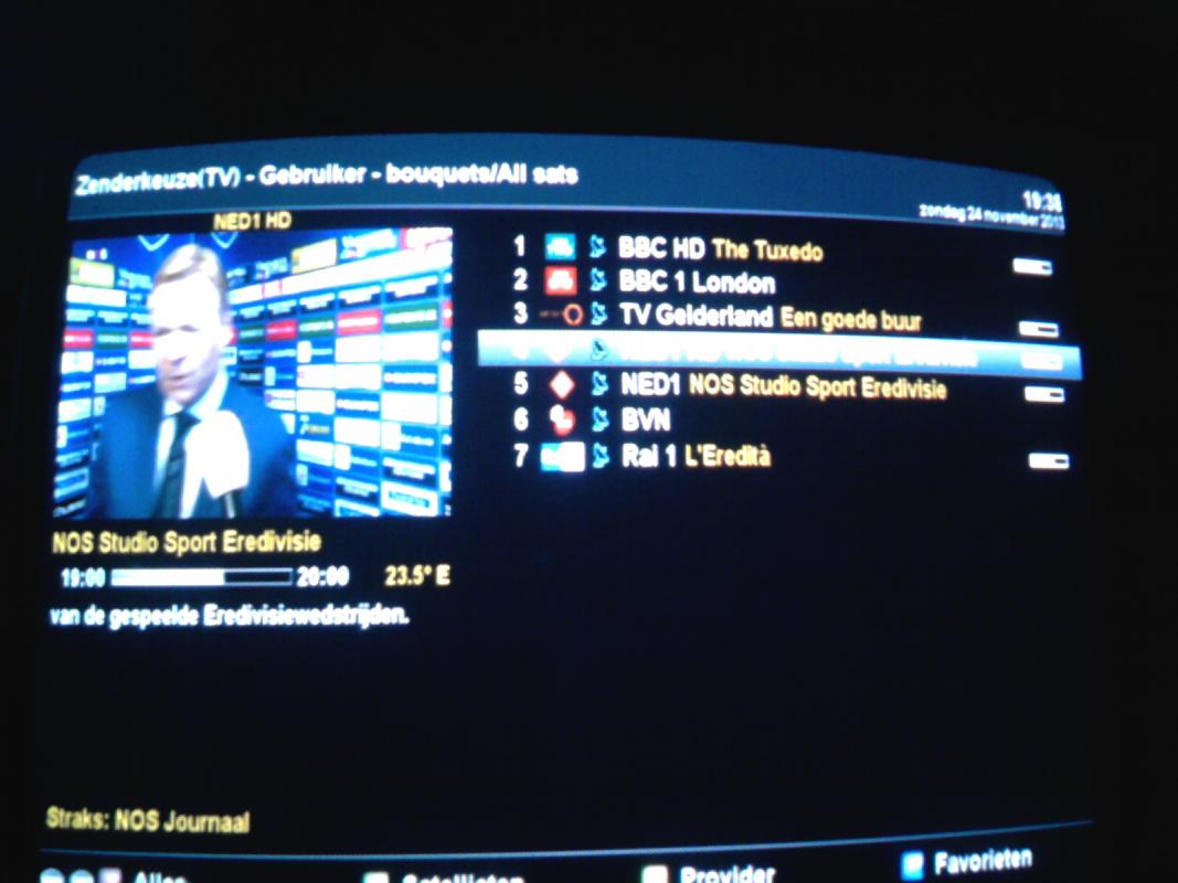

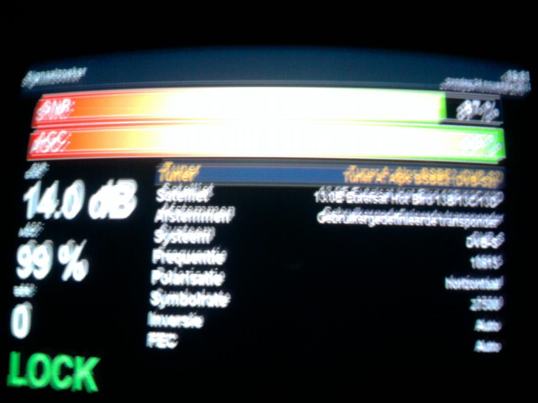

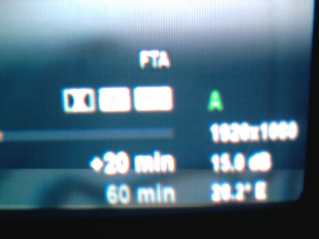

het signaal...zie foto's
28.2°E
bbc1 hd
bbc1
23,5°E
tv gelderland
ned 1hd
19.2°
ned 1
13°E
rai1
bvn
ik denk wel dat het gaat lukken met signaal
ps sprietje ik heb net ongeveer 5cm van de buis afgezaagd en heb wel enkele db meer dan gisteren

in deze f-conector's zit een rubber dichting

Smetje, kijken de lnb’s wel ongeveer naar de juiste hoogte van de schotel? Dit moet tussen de 40 en 50% van de schotelhoogte zijn.
ja sprietje dat klopt ongeveer +-
met de buis in tekorten kreeg ik wel beter signaal dus dat is normaal toch altijd beter!
ik had dat gemaakte stuk er gewoon opgelegd en dan de schotel bewogen met dit als resultaat nu
het stuk er afgezaagd en mijn nieuwe koppelstuk er terug in,ik ben zeer tevreden  met het resultaat

ik denk dat bij het originele lnb houder, dat deze op de buis zelf lag !
en met mijn zelf gemaakt koppelstuk die ik eigenlijk achter de buis had zitten,en dat kan wel eens ongeveer 5cm zijn
dus nu is de lnb afstand terug origineel denk ik
Dreambox. 2X 900UHD   4x twin lnb 1x bosat 1.50m .Dreambox 7020hd v2 Dreambox 800 Dreambox 8000  Dreambox 800se
Dreambox 2X 500HD   Sab unix triple    Xsarius Galaxy 4K gigablue trio Gigablue HD Quad Plus  Zgemma H7 Cabel en Sat
de lnb's hebben alle bij een coversion gain waarde van 60db
en dat is natuurlijk ook wel goed vind ik voor een proef te doen op deze schotel
