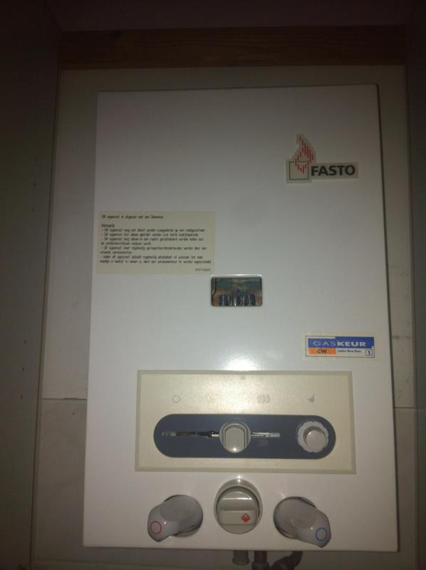

Goed idee een foto, eerst het aanzicht van de Geiser.

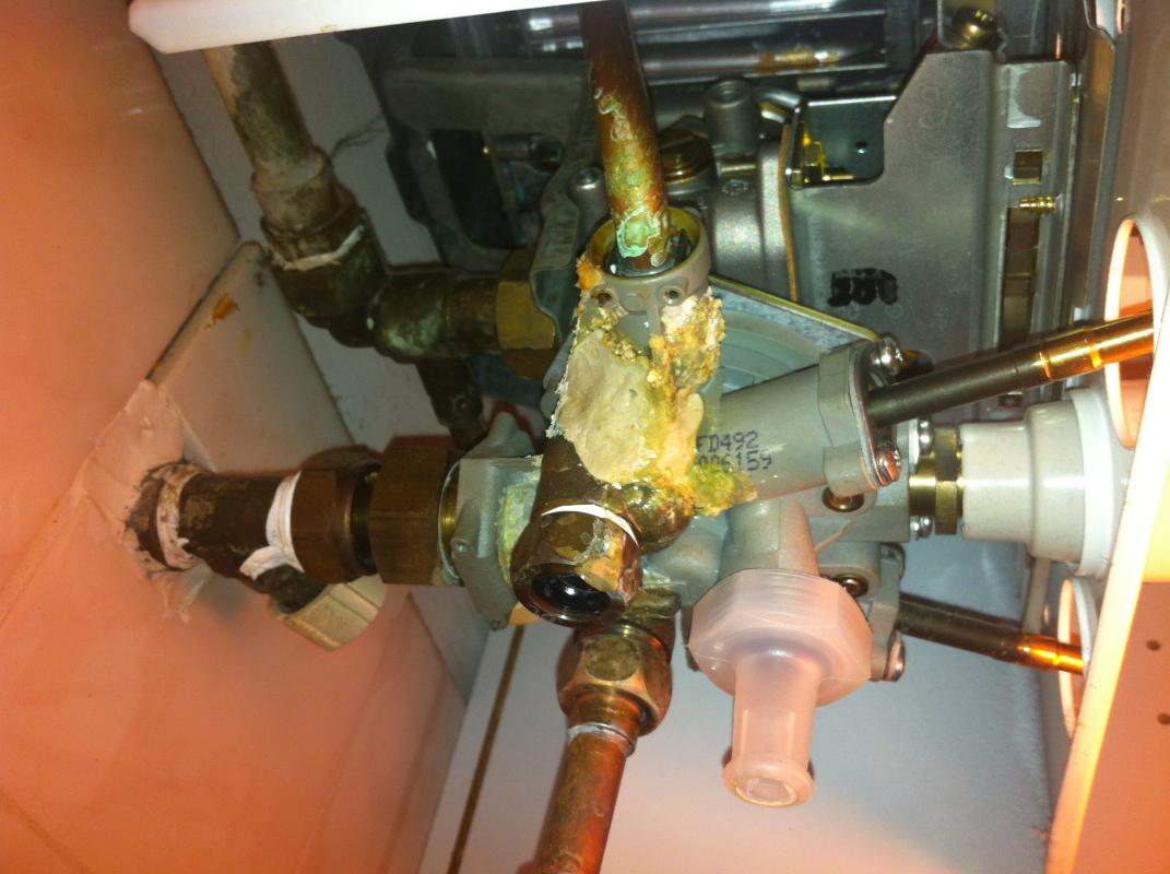

Dan het probleem van binnen, van onder af gezien, daar zit vloeibaar metaal pasta om het lek te repareren (bruine spul)!
Het gaat om het grijze gedeelte, wat ik het "huis" noem, waar die pasta op zit, dit grijze gedeelte lijkt op metaal, maar blijkt kunststof te zijn.
Is dat altijd kunststof?

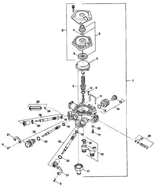

Vertel eens om welk onderdeel het gaat.
De Geiser is twee jaar oud.
Zou niet weten welk onderdeel precies, hij lekt zoveel dat je er in kan afwassen na een nacht druppen, maar ik denk, dat wat ik doorvoer/regel-huis noem, in het midden van de tekening. Je ziet op dat "huis" corrosie en aangroei door de lekkage, naast en op de kneedbare metaal-pasta als "pleister oplossing", op de foto.
Wou er ook geen dubbeltje te veel aan besteden, maar ieder dubbeltje voor een ander is ook weggegooid!
Binnen twee jaar wordt er hier gerenoveerd door de woningbouw en krijgen we boilers op het dak.
Daarom wilde ik weten of een tweedehandsje ook kan gaan lekken, als ze allemaal een kunststof "huis" hebben?
Of weet iemand een andere goedkope oplossing voor de tussentijd?

Bij mijn buurman is dat waterhuis wel 4x gratis vervangen door de leverancier. Het schijnt aan het water te liggen in sommige delen van het land.
Neem eens contact op met de leverancier  of met fasto.

Als het water bepalend is, zie antwoord PEP, of het weer gaat lekken, dan liever een andere oplossing.
Had eerst een ouder model Fasto, een Nefit, daar ook vaak een nieuw membraan in moeten laten zetten. Stond om de haverklap onder een koude douche. Om daar vanaf te zijn een nieuwe Geiser gekocht.
Mijn vraag was daarom of ze ze allemaal lekken, en dat lijkt beantwoordt!
