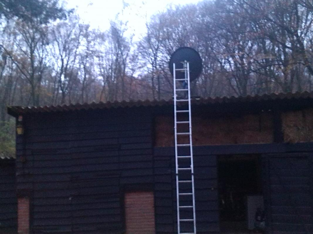

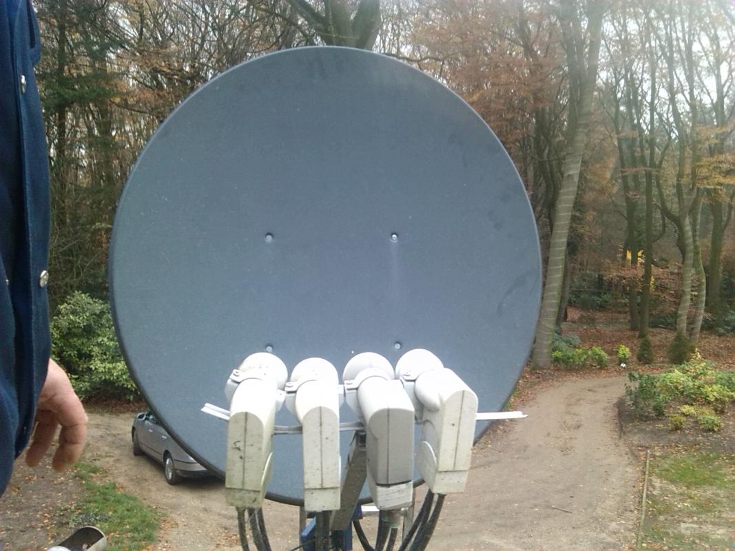

een schotel met 4 sat posities 13 19 23 28 graden en d.m.v. diseqc verbonden
schotel  van 80 cm met de 4 lnb's op rail
(de 28 graden heeft op dit adres al nooit gewerkt door de bomen)
we kunnen nu met 4 tv's naar 4 verschillende satelieten kijken (na verhuizen dus 3 pos)

het zijn 4 losse lnb's op rail met diseqc etc , er lopen 4 kabels van de schotel naar het huis voor de 4 tuners
wel diseqc buiten gemonteerd, anders moesten er 16 kabels naar binnen

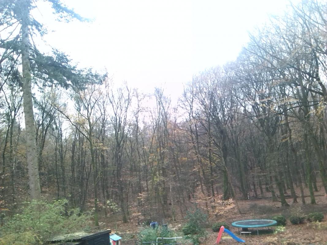

de bomen op de foto staan nog verrassend ver weg
en vorig jaar hadden we alle zenders nog
we hebben er al 9 weggezaagd
de bomen op de foto zijn ca 27 meter hoog  exclusief de douglas , (links op de foto) , die is 36 meter
maar een manier om te ontdekken welke boom een probleem levert heb ik nog niet
het halve bos omzagen kan natuurlijk ook niet
