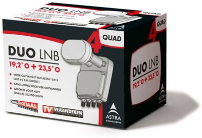

smetje limb.BE Geplaatst: 1 december 2013 Geplaatst: 1 december 2013 (aangepast) dit is de gemakkelijkste weg Met een DUO LNB Quad is het mogelijk om zowel zenders te ontvangen van de satellieten ASTRA 19,2 en de ASTRA 23,5. Hierdoor kijk je naar alle nationale en regionale zenders, ook in HD. Deze DUO LNB is ontwikkeld voor gebruik in combinatie met de 64 cm Triax schotel en is gemakkelijk te installeren. Bovendien is het mogelijk om maximaal 4 satellietontvangeres aan te sluiten. 1 december 2013 aangepast door smetje limb.BE Db. 900UHD 2X. 4x twin lnb 1x bosat 1.50m .Dreambox 7020hd v2 . Dreambox 800 Db 8000 1x. Db 800se Db 2X 500HD Sab unix triple 2x. Xsarius Galaxy 4K. Gigablue trio. Gigablue Quad Plus. Zgemma H7 Cabel en Sat Samsung UE65MU7070 4K Ultra HD Smart LED Samsung UE46F6650SSXXN led 1x LG 60"lb 870v

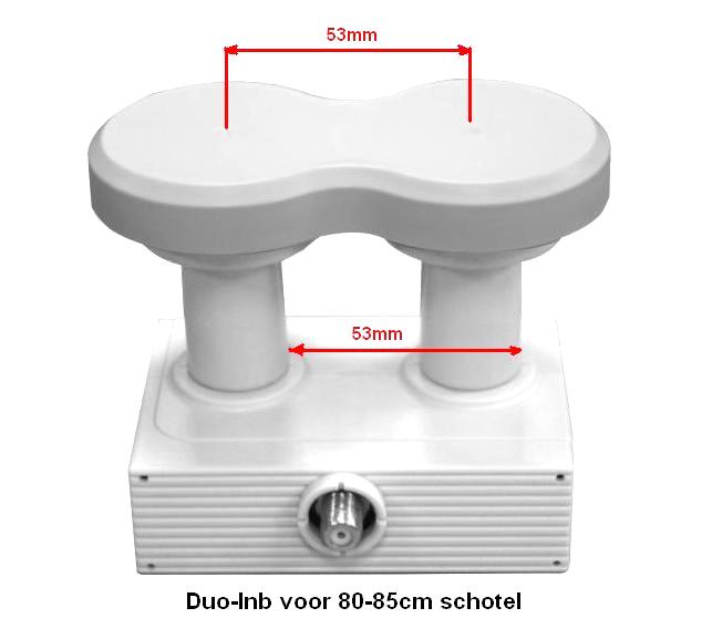

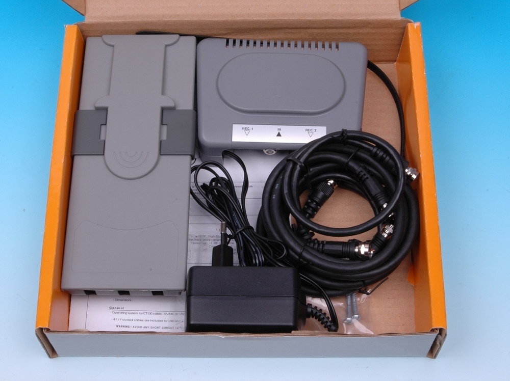

Sprietje Geplaatst: 1 december 2013 Geplaatst: 1 december 2013 (aangepast) Smetje, zo gaat dat echt niet lukken. Beste Erudiet Je moet de duo-lnb vervangen door een duo-lnb met twee aansluitingen. Waarschijnlijk is er in de Costa Blanca een schotel gebruikt van 80cm met een duo-lnb voor 80-85cm schotels. Dat moet je eerst even bekijken. Er bestaan namelijk ook duo-lnb’s voor 60cm-schotels. Bij een duo-lnb voor een 60cm schotel staan de twee koppen 38mm uit elkaar, bij een duo-lnb voor 80-85cm schotels 53mm, zie de bijlage. Je moet dus eerst goed kijken welke je moet hebben. Maar nu moeten de signalen van beide aansluitingen over één kabel. Daarvoor gebruik je een Johansson Stacker/De-Stacker ofwel de Johansson 9640 kit. Deze bestaat uit een buiten-unit, een binnen-unit en een voedinsstekker. De buiten-unit plaats je bij de schotel en daar sluit je de twee uitgangen van de duo-lnb op aan. De binnen-unit plaats je achter je satellietontvanger. Deze splitst de signalen weer tot twee aparte coaxkabels. Het geheel wordt gevoedt m.b.v. de voedingsstekker. Zo'n Johansson kun je voor €100,- kopen. 1 december 2013 aangepast door Sprietje
Sprietje Geplaatst: 1 december 2013 Geplaatst: 1 december 2013 Hier heb je de instructie van de Johansson: Johansson9640-d-manual.pdf

Sprietje Geplaatst: 1 december 2013 Geplaatst: 1 december 2013 Beste Eurudiet 100% zeker dat het werkt alleen mogen er in de coaxkabel van de schotel tot aan de satellietontvanger geen aftakkingen, splitters, versterkers, aansluitdozen of dergelijke zitten. Het moet ook coaxkabel van behoorlijke kwaliteit zijn want de frequentie wordt flink verhoogd door de stapeling van de twee signalen waardoor er meer verlies ontstaat. Met goede coax geen probleem maar met een slechte kwaliteit coax kan het teveel signaalverlies geven. En die €100,- is een scherpe prijs in Nederland. Meestal betaal je €116,-. Die korte stukjes coaxkabel dat zijn er vier stuks. Twee langere kabels om van de twee lnb-aansluitingen naar de buitenunit te gaan en twee kortere kabels om van de twee aansluitingen op de binnenunit naar beide aansluitingen op je twin-tuner te gaan, dus het is helemaal compleet voor gebruik.

smetje limb.BE Geplaatst: 1 december 2013 Geplaatst: 1 december 2013 Hoeveel binnendiameter heeft de toegangsbuis nu en hoe dik is de kabel die er doorheen gaat? Als er door dat pijpje nog een coax kan is toch zo een monoblok met 2 of 4 aansluitingen voor de juiste schotel wel iets minder werk denk ik Db. 900UHD 2X. 4x twin lnb 1x bosat 1.50m .Dreambox 7020hd v2 . Dreambox 800 Db 8000 1x. Db 800se Db 2X 500HD Sab unix triple 2x. Xsarius Galaxy 4K. Gigablue trio. Gigablue Quad Plus. Zgemma H7 Cabel en Sat Samsung UE65MU7070 4K Ultra HD Smart LED Samsung UE46F6650SSXXN led 1x LG 60"lb 870v
