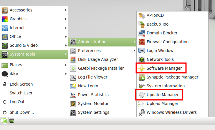

Tonskidutch, waar jij het over hebt zijn de Ubuntu-restricted-extras, die als je Ubuntu zelf installeerd je tijdens de installatie al de vraag krijgt of je die wil installeren.
Mint doet dat niet zie ik nu net en die zul je dan ook via de 'Software-manager' moeten installeren ... echt klik en go.
Plaatsje geeft even aan waar je update zit en waar je Software-Manager zit.
