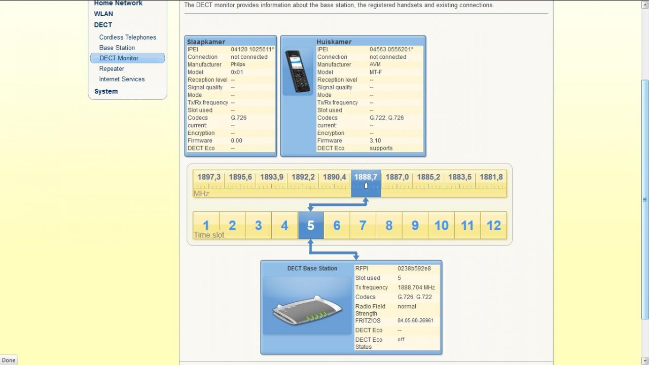

Mullermilch Geplaatst: 6 december 2013 Auteur Geplaatst: 6 december 2013 @moderator, Ja ik heb alles al een keer gereset. Ik heb prima ontvangst nu op beide laptops en smartphone. Alleen de printer doet het nu niet. Daarvoor moet ik eerst de nieuwe laptop opstarten. Als ik nu mijn huis met telefoon zou verlaten moet ik eerst de nieuwe laptop opstarten voordat ik weer wifi heb bij mijn smartphone @sjaak, ik heb maar even een printscreen gemaakt van het beeld. Ik zie wel dat er wat overlapt. moet ik nu in de experia een ander kanaal kiezen (zie screenprint) deze staat nu op automatisch?
donpedro Geplaatst: 6 december 2013 Geplaatst: 6 december 2013 (aangepast) Weet niet of er buren zijn die dezelfde box hebben, maar zou zeker met een analyzer kijken of je niet op een 'overvol' kanaal zit. Veel gebruikte kanalen zijn 1, 6 en11, dat zul je ook zien met de analyzer. Ook als de box op automatisch staat voor het kiezen van een kanaal, zou ik dat zeker afraden. Dit omdat mijn ervaring is dat elk modem met slechte software toch nooit het optimale kanaal gaat instellen. Zelf zit ik met mijn modem tegenwoordig op kanaal 13 en heb nooit problemen. Hou ook rekening met andere draadloze toestellen zoals DECT telefoons die ook in dezelfde band werken. REF: http://pc-en-internet.infonu.nl/hardware/116515-kpn-experia-box-veel-voorkomende-problemen.html Lees trouwens ook dat het uitzetten van de N-mode een 'oplossing' zou zijn volgens KPN ... Probeer eens een singel mode N i.p.v. mixed mode B&G&N ... als dat mogelijk is. EDIT: Is het een V8 of de nieuwe V9? 6 december 2013 aangepast door donpedro VU+ Zero & VU+ Solo2 - Open Pli 9.2 - Kubuntu noble 24.04
theparasol Geplaatst: 6 december 2013 Geplaatst: 6 december 2013 dect werkt niet in de 2,4 Ghz wifi.... http://nl.wikipedia.org/wiki/Digital_Enhanced_Cordless_Telecommunications
donpedro Geplaatst: 6 december 2013 Geplaatst: 6 december 2013 dect werkt niet in de 2,4 Ghz wifi.... http://nl.wikipedia.org/wiki/Digital_Enhanced_Cordless_Telecommunications Klopt, maar ook al werken ze niet op dezelfde frequentie, wil niet zeggen dat ze de naastliggende frequentie niet zouden kunnen beinvloeden. Veelal is toch het advies om draadloze telefoons niet in de buurt te zeten van een wifi zend/ontvanger. VU+ Zero & VU+ Solo2 - Open Pli 9.2 - Kubuntu noble 24.04
theparasol Geplaatst: 6 december 2013 Geplaatst: 6 december 2013 (aangepast) Ik wordt zo langzamerhand nieuwsgierig naar de technische motivatie van dit advies.... ik leer graag van jullie! 6 december 2013 aangepast door theparasol
donpedro Geplaatst: 6 december 2013 Geplaatst: 6 december 2013 Ik wordt zo langzamerhand nieuwsgierig naar de technische motivatie van dit advies.... ik leer graag van jullie! Als ik hier een Spectrum Analyzer aansluit met een log-periodic antenna, zul je verbaasd staan hoeveel toestellen in en om je huis signalen afgeven die elkaar kunnen storen. Een voorbeeld is daarbij de goedkopere DECT toestellen, waarvan we denken dat ze netjes in hun band blijven, maar al te vaak door slecht ontwerp en filtering diverse subcarriers afgeven. Het opwekken van de basis frequentie is vaak 'erg kort door de bocht' bij goedkope DECT toestellen. En dan vergeten we nog even het effect van de modelatie soort wat die dan nog daarbovenop doet met het signaal. Het is net zoiets als een wekkerradio selectief laten zijn dichtbij een zendmast met meerdere signalen ... vergeet het maar, alle zender op de mast komen op de meest vreemde plekken in de band naar voren en soms doorelkaar als mengproducten. VU+ Zero & VU+ Solo2 - Open Pli 9.2 - Kubuntu noble 24.04
