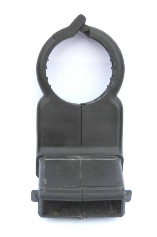

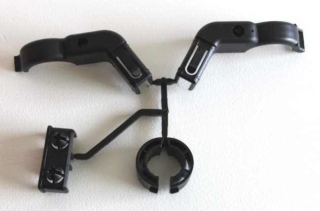

Ik denk dat je met een Triax 78 van 70cm breed en 78cm hoog je niet veel meer zult halen. Je kunt nog proberen met de gewone lnb-klem van Triax die los te koop is, zie de bijlages. Kost €4,95.
