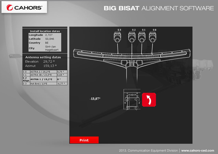

Crazy Sat Geplaatst: 25 december 2013 Geplaatst: 25 december 2013 doe wel 2 schoren erop zetten want het is toch een gewicht wat op de arm komt te rusten mettertijd gaat ie dan doorzakken en dat gaat ten kostte van je signaal Heel goeie tip ! Al zou ik die twee schoren aan de uiteinden van de rail bevestigen en niet aan steunarm. Zo benut je het volledige zicht van de lnb's op de schotel. Wordt ook toegepast op een Big Bisat , zie bijlage. feedhunting , a crazy hobby ! Edison OS mio 4K UHD + Octagon SF8008 4K UHD + Dr.HD F15 + Edison OS mini + Technomate TM-5402 HD M3 CI , Moteck SG2100 + Deltastar 90 cm + Invacom C120 QDF-031 Quad lnb + SkyStar HD2,TBS5927 , en TT-budget S2-1600 kaart. Channel Master 180 cm schotel + ESX241 lnb voor C-band. DVB-T2 via Oostvleteren,Egem,Mont des Cats,Bouvigny en Doornik.
Sprietje Geplaatst: 25 december 2013 Geplaatst: 25 december 2013 Dat is niet zo’n handig advies Crazy Sat. Hoe kun je dan de rail nog op de juiste schuinte instellen. Bij een Big Bisat kun je de skew van heel de schotel instellen, dan kan het wel. Ik zou alleen niet van die brede strips gebruiken als schoren maar gewoon aluminium buis van 10mm rond en die aan de uitenden plat maken. Dan verkrijg je minder reflectie en minder signaalverlies. Ik had er een foto van maar kan die even zo snel niet vinden.

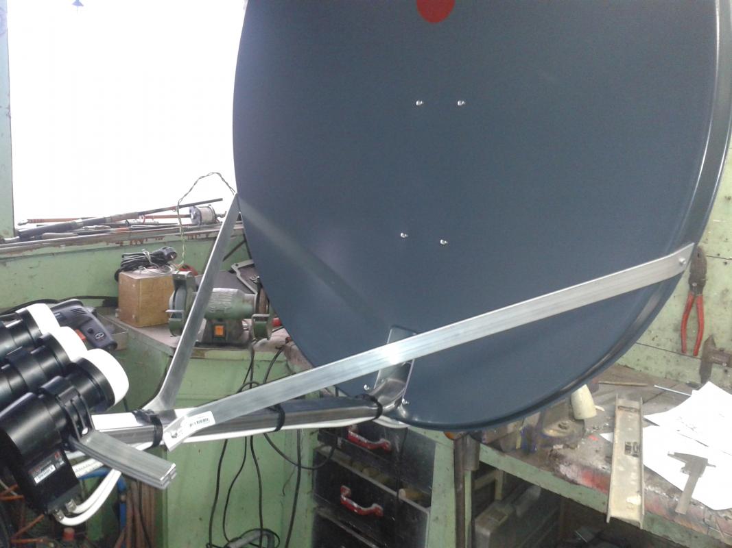

blackeyes Geplaatst: 25 december 2013 Geplaatst: 25 december 2013 (aangepast) zo heb ik hem met schoren gemaakt het is een 110 triax ,met motor maar mettertijd als de motor eraf gaat dan heb ik hem al klaar voor een multifeed voor 4 lnb's 25 december 2013 aangepast door blackeyes vu duo//vuduo2//mutant hd51 4k // 65 inch lg4k 2 keer gibertini 100 // t90 // triax 88
smetje limb.BE Geplaatst: 25 december 2013 Geplaatst: 25 december 2013 ziet er keurig uit blackeyes Db. 900UHD 2X. 4x twin lnb 1x bosat 1.50m .Dreambox 7020hd v2 . Dreambox 800 Db 8000 1x. Db 800se Db 2X 500HD Sab unix triple 2x. Xsarius Galaxy 4K. Gigablue trio. Gigablue Quad Plus. Zgemma H7 Cabel en Sat Samsung UE65MU7070 4K Ultra HD Smart LED Samsung UE46F6650SSXXN led 1x LG 60"lb 870v
Crazy Sat Geplaatst: 25 december 2013 Geplaatst: 25 december 2013 Hoe kun je dan de rail nog op de juiste schuinte instellen. Bij een Big Bisat kun je de skew van heel de schotel instellen, dan kan het wel. Heb je gelijk in Sprietje. Laat dan gewoon je mast of muurbeugel ( welke je ook gebruikt ) hellen en je hebt hetzelfde effect. Met een Technisat Multytenne doe je dat toch ook. Vanaf mijn woonplaats heb ik even uitgerekend met de vier satellieten : 28,2E,23,5E,19,2E en 13E dat ik 13,07 graden moet hellen. Als je nu de schoren bevestigd aan de rail en dan die helling toepast op je schotel of muurbeugel ga je dit toch ook lukken. feedhunting , a crazy hobby ! Edison OS mio 4K UHD + Octagon SF8008 4K UHD + Dr.HD F15 + Edison OS mini + Technomate TM-5402 HD M3 CI , Moteck SG2100 + Deltastar 90 cm + Invacom C120 QDF-031 Quad lnb + SkyStar HD2,TBS5927 , en TT-budget S2-1600 kaart. Channel Master 180 cm schotel + ESX241 lnb voor C-band. DVB-T2 via Oostvleteren,Egem,Mont des Cats,Bouvigny en Doornik.
