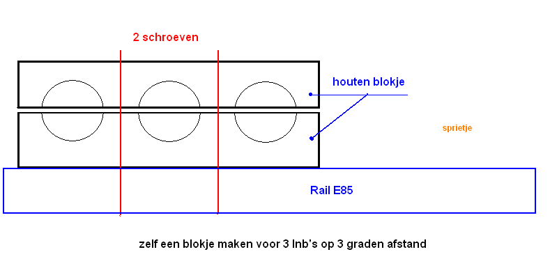

Sprietje Geplaatst: 3 januari 2014 Geplaatst: 3 januari 2014 Ja dat is een houder voor de Maximum E85. Die houder kost €9,90 plus verzendkosten. Ik heb je een persoonlijke mail gestuurd waar je hem kunt kopen in Duitsland. Maar jij moet 3 lnb’s hebben die tegen elkaar staan. Misschien kun je hem zelf maken van een houten blokje. Drie gaten boren van 23mm zodat de Megasat lnb’s precies tegen elkaar aan staan, zaag dit precies over de drie gaten middendoor en je kunt daar de nekken van de drie lnb’s in klemmen. Dan heb je de juiste afstanden voor de 13, 16 en 19,2.

Sprietje Geplaatst: 3 januari 2014 Geplaatst: 3 januari 2014 Kijk, zo bedoel ik dus. De hartafstand van de gaten zodanig kiezen dat de behuizing van de lnb tegen elkaar zitten. Dat zal ongeveer 36,5mm zijn. Ze moeten natuurlijk wel precies op dezelfde hoogte staan als met de normale lnb-klemmen.

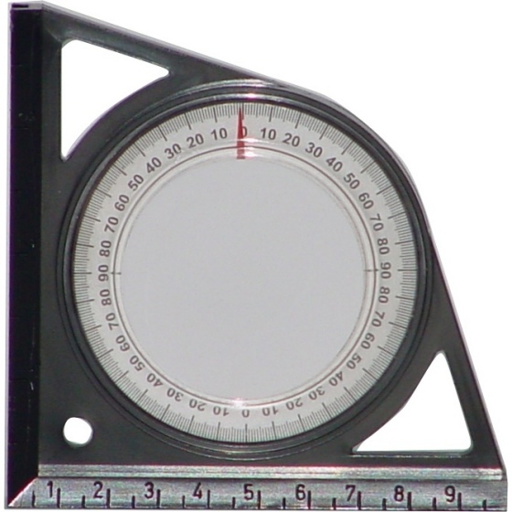

Sprietje Geplaatst: 3 januari 2014 Geplaatst: 3 januari 2014 Beste Bakicc Hou je er wel rekening mee dat die skew-instelling van de schotel alleen maar klopt als ook de pijp waar de schotel aan vast zit precies verticaal staat. Staat die 2 graden scheef, dan zul je de skew van de schotel ook met 2 graden moeten compenseren, dit natuurlijk gemeten in de definitieve kijkrichting van de schotel. Handig zijn de satelliethoekmeters, zie bijlage. De afbeelding is een satelliethoekmeter van het merk Telestar. Deze kost ongeveer €10,- Deze leg je gewoon bovenop de meedraaiende beugel bij de schotelskew-instelling. Dan meet je de echte schuinte van de schotel ongeacht of de pijp nu recht of scheef staat.

Bakicc Geplaatst: 3 januari 2014 Auteur Geplaatst: 3 januari 2014 Kijk, zo bedoel ik dus. De hartafstand van de gaten zodanig kiezen dat de behuizing van de lnb tegen elkaar zitten. Dat zal ongeveer 36,5mm zijn. Ze moeten natuurlijk wel precies op dezelfde hoogte staan als met de normale lnb-klemmen. Bedankt, zodra ik uberhaupt de 19.2 binnen heb zal ik wat gaan knutselen voor de lnb's! Goed voorstel!
