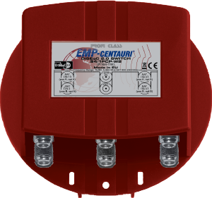

Ik zou graag willen weten waar de aansluiting,,Antenne voor is op de switch van EMP Cent.
Kan hier een gewone Teristrial antenne op aangesloten worden? Zoja Hoe wordt het signaal ontkoppeld aan de andere zijde?
Aangezien bij mij de gewone radio ontvangst belabberd is wil ik graag een buiten antenne voor deze aansluiten maar geen gaten in kozijn of gevel boren.

deze switch
die dient om satteliet verbinding
en die begint bij 950 MHZ TO 2300 MHZ
Terwijl de gewone antenne switch op 0 mhz tot 950 mhz +- zou gaan

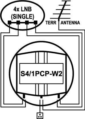

SPECIFICATIONS:
 Specifications of P.164-TW  Frequency Range    Terr. 5-862 MHz
 Sat. 950-2,300 MHz   Control    DiSEqC commands (position & option)  Insertion Loss    Terr. 2 dB avg    Sat. 6 dB avg  Input isolation    min. 25 dB  Power consumption    35 mA / 18V  Dimensions (w,d,h [cm])    11.2 x 11.2 x 4.8 cm  Temperature range     -30 - +70 �C

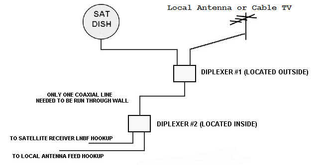

Op die aansluiting kun je een UHF-antenne of een FM-antenne aansluiten.
Het scheiden van satelliet en digitenne (FM) signalen kan op verschillende manieren.
- je kunt gebruik maken van een aansluitdoos waarbij de signalen van satelliet, kabel TV-signalen en radiosignalen worden gescheiden maar dat mag ook signaal zijn van een terrestrial antenne (digitenne) , zie bijlage 1.
- Je kunt ook een losse splitter nemen, een zogenaamde diplexer, zie bijlage 2 en 3.

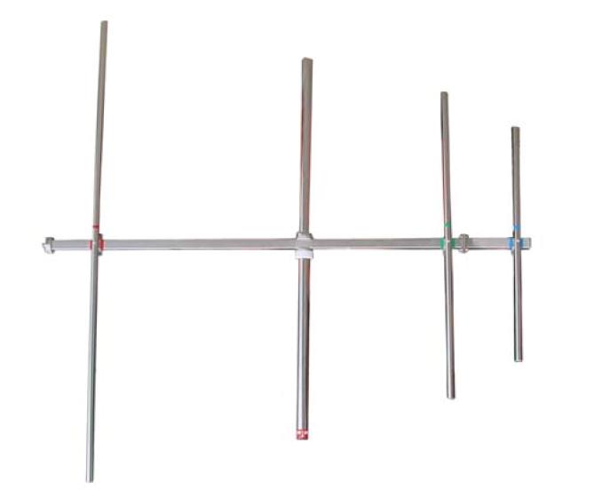

“Aangezien bij mij de gewone radio ontvangst belabberd is wil ik graag een buiten antenne voor deze aansluiten maar geen gaten in kozijn of gevel boren.
Alva wil dus geen extra coaxkabel van buiten naar binnen om geen gaten te hoeven boren. Hij zal dus naast zijn schotel ook nog een FM-antenne moeten plaatsen. Die twee signalen kunnen op die EMP Centauri aangesloten worden en zullen dus binnen weer gescheiden moeten worden. Dat kan absoluut niet met de doos die jij aangeeft.
Alfa moet er wel rekening mee houden dat de FM antenne verticaal moet staat en dat door het samenvoegen en scheiden van deze twee signalen er ongeveer 5dB signaalverlies optreedt. Met een voldoende bemeten schotel is dat echter geen probleem.

Hoe dan de signalen scheiden binnen in de kamer?

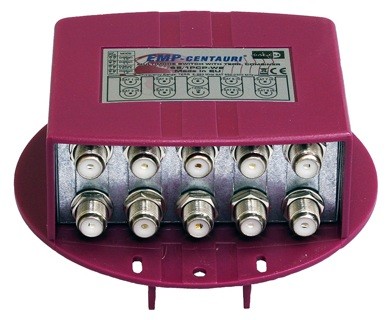

en hoeveel twin lnb' heb je erop staan alva 10?  (4) zou ik zeggen
dan zou je al naar een andere switch kunnen gaan denk ik 1 switch vervangen waarschijnlijk
vb deze
EMP S4/1PCP-W2 (P.164-TW) - 5/1 DiSEqC-Schalter 5 in en één uit. Voor het aansluiten van 4 satellieten via Diseqc 1.1 óf via Diseqc GoTo XX . Verder een 5e input voor terrestriale input om satelliet en terrestrial input te combineren in één kabel.
en ook nog een antenne met bij behorende bekabeling f-conectors enz

Deze switch heb ik twee maal bij de buiten opstelling hangen

Hier een foto van de betreffende switch

dan moet je er toch maar gewoon een coax met fm antenne bijplaatsen
en dit is wel een switch met 5 ingangen die ik aangaf! alva 10
en je coax op komt dan op de aansluiting die nog vrij is
staat ook vermeld op de switch waar een gewone tv/radio aansluiting komt
