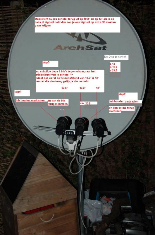

alaoui Geplaatst: 7 januari 2014 Auteur Geplaatst: 7 januari 2014 file:///Users/Alaoui/Documents/Archief/file:///Users/Alaoui/Pictures/iPhoto-bibliotheek.photolibrary/Previews/2014/01/07/20140107-215712/gS0T8u5WTfufHks7N9WrCA/DSC_0080.jpg

smetje limb.BE Geplaatst: 7 januari 2014 Geplaatst: 7 januari 2014 stuur ze maar effe naar mij dan Dreambox. 2X 900UHD 4x twin lnb 1x bosat 1.50m .Dreambox 7020hd v2 Dreambox 800 Dreambox 8000 Dreambox 800se Dreambox 2X 500HD Sab unix triple Xsarius Galaxy 4K gigablue trio Gigablue HD Quad Plus Zgemma H7 Cabel en Sat Samsung UE65MU7070 4K Ultra HD Smart LED Samsung UE46F6650SSXXN led 1x LG 60"lb 870v

smetje limb.BE Geplaatst: 10 januari 2014 Geplaatst: 10 januari 2014 probeer dit eens,dan zal je wel iets meer resultaat krijgen ,en denk ook nog wat fine tunen kijk goed naar de foto Dreambox. 2X 900UHD 4x twin lnb 1x bosat 1.50m .Dreambox 7020hd v2 Dreambox 800 Dreambox 8000 Dreambox 800se Dreambox 2X 500HD Sab unix triple Xsarius Galaxy 4K gigablue trio Gigablue HD Quad Plus Zgemma H7 Cabel en Sat Samsung UE65MU7070 4K Ultra HD Smart LED Samsung UE46F6650SSXXN led 1x LG 60"lb 870v
alaoui Geplaatst: 10 januari 2014 Auteur Geplaatst: 10 januari 2014 dank voor je hulp, er is degelijk een verbetering 19e is nu stabiel d.w.z dat het signaal iets beter geworden de hotbird heb ik iets naar links (met je gezicht naar schotel )geschoven er is ook een sterk signaal bied. 19 en 13 staan nu op LNB freq.(9750-10600) , voorheen moest ik voor bepaalde kanalen switchen naar LNB freq, 9750, dus dat is een vooruitgang denk ik. Maar de grote probleem is de 23.5 die is nog steeds zoek,
Eduard07 Geplaatst: 10 januari 2014 Geplaatst: 10 januari 2014 (aangepast) Je weet dat je voor de ontvangst van Astra 1 en 3 minstens 1 smalle lnb nodig bent? En dat de lnb-houders tegen elkaar aan moeten doordat Astra 1 en 3 zo dicht naast elkaar liggen? Welke frequentie Astra 3 gebruik jij om deze satelliet te vinden? 10 januari 2014 aangepast door Eduard07 Vu+ Duo2 + PLi 4.0 + Fuba DAA110 + Stab 120Vu+Solo2 + Fuba DAA 850 + multifeed met 2 twin Alps + 1 quattro Alps + 1 twin MTI + PLi 4.0
alaoui Geplaatst: 10 januari 2014 Auteur Geplaatst: 10 januari 2014 welke freq. moet ik gebruiken dan, ik moet ook de switch controleren
smetje limb.BE Geplaatst: 11 januari 2014 Geplaatst: 11 januari 2014 (aangepast) http://www.sat4all.com/forums/topic/200188-archsat-3lnb-schotel-waar-blijft-astra-2/ http://www.sat4all.com/forums/topic/295549-archsat-3lnb-naar-4lnb-mogelijk/ neem deze frequentie 11914.50 H 75 Europe DVB-S QPSK 27500 3/4 11 januari 2014 aangepast door smetje limb.BE Dreambox. 2X 900UHD 4x twin lnb 1x bosat 1.50m .Dreambox 7020hd v2 Dreambox 800 Dreambox 8000 Dreambox 800se Dreambox 2X 500HD Sab unix triple Xsarius Galaxy 4K gigablue trio Gigablue HD Quad Plus Zgemma H7 Cabel en Sat Samsung UE65MU7070 4K Ultra HD Smart LED Samsung UE46F6650SSXXN led 1x LG 60"lb 870v

Eduard07 Geplaatst: 11 januari 2014 Geplaatst: 11 januari 2014 (aangepast) ok ik ga shoppen, en natuurlijk een multihouder heb je nog tips De Triax heeft een bijbehorende multihouder/multiblock. Voor de posities Astra 1 en 3 ben je smalle lnb's nodig, omdat de lnb-houders tegen elkaar aan zitten met slechts 4 graden verschil. De Alps lnb's behoren tot de beste. Let op dat je geen inverto Multiconnects aanschaft. Dat is een probleem-lnb. Verder zou ik een Spaun-switch diseqc-4 met behuizing aanschaffen. Een probleemloze, perfect zappende switch. Als je trouwens de ruimte ervoor hebt, is de Triax110 van 1 meter nog beter. Daar kun je allemaal gewone lnb's op gebruiken, ook voor Astra 1 en 3, omdat de schotel breed genoeg is. Een schotel met een geweldige regenreserve. 11 januari 2014 aangepast door Eduard07 Vu+ Duo2 + PLi 4.0 + Fuba DAA110 + Stab 120Vu+Solo2 + Fuba DAA 850 + multifeed met 2 twin Alps + 1 quattro Alps + 1 twin MTI + PLi 4.0
