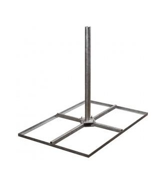

Een tegelvoet voor vier tegels van 40x60cm zijn ook gewoon te koop hoor voor ongeveer €75,-, zie bijlage.
Maar als een vriend die voor een vriendenprijsje kan maken, kan dat natuurlijk ook

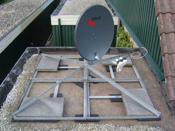

Sat4all Fan Vette73 heeft 10 jaar geleden een waait-nooit-meer-weg-tegelvoet gemaakt, zie bijlage.
WOW Die is wel te gaaf ;)
Ik ben nu voor 45 euro klaar. Dus dat scheelt weer wat geld. Die schoren heb ik niet aan gedacht, maar lijken mij ook niet echt nodig.
Hij maakt zo'n houder als de linker.
die schoren zijn wel degelijk nodig
als je het gewicht van de lnb's en de kabels gaat pakken gaat ie al wat doorzakken en met flinke wind gaat ie ook nog zwabberen dus bedenk je of je er toch maar schoren op zet of dat je dat ongemak erbij pakt

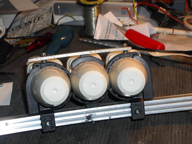

hoi Sprietje , ik heb hier nu 'n channelmaster van 1.20 m die ik zou willen vervangen door 'n triax 78 met 4 lnb's voor 13 , 19,2 , 23,5 en 28,5 ,
hoe moet ik alles zetten om 'n goede ontvangst te hebben en welke lnb's gebruuik ik het best
ik woon in Peer in belgisch limburg
Beste brugsewitte (bier?)
Ik raad je aan ALPS-lnb’s te nemen. Die zijn bewezen redelijk ongevoelig voor regendruppels te zijn.
Voor Peer heb ik het volgende voor je uitgerekend voor een Triax 78:
Stel de elevatie van de schotel in op 29,8 graden om de Astra 19,2 te vinden.

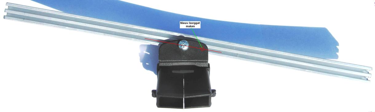

Monteer de rail zodanig dat het gat in in het midden in de onderste groef zit.

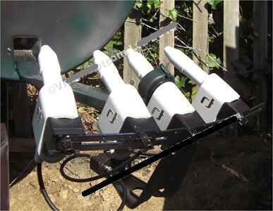

Plaats de lnb-houder van de Astra 19,2 tegen de lnb-arm aan (zie de bijlage 1)
Stel de overige lnb’s als volgt af:
De afstand tussen de Astra 19,2 en de Hotbird 13 is 68mm
De afstand tussen de Astra 19,2 en de Astra 23,5 is 46mm
De afstand tussen de Astra 28,2 en Astra 23,5 is 49mm
Dit is gemeten van kuiltje tot kuiltje aan de voorzijde van de lnb’s
Stel de rail 10,22 graden schuin, d.w.z. de kop van de Hotbird-lnb moet 29mm lager staan dan de kop van de Astra 28,2-lnb. Meet dit met een waterpas en een rolmaat.
Borg de rail voor de zekerheid met een extra schroefje, zie bijlage 2.
Stel de skew van de lnb’s als volgt in:
Hotbird 13 op 6 graden
Astra 19,2 op 4 graden
Astra 23,5 op 7 graden
Astra 28,2 / Eutelsat 28,5 op 13 graden
Dit is gemeten t.o.v. verticaal waterpas dus niet t.o.v. de rail.
Richt nu de schotel uit op maximale signaalkwaliteit van de Astra 19,2
Beste brugsewitte

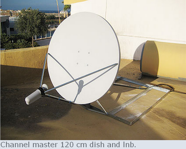

Ik denk dat je op de Channel master 120 helemaal geen rail kunt zetten. Hoe wil je dat doen?
Links en rechts van de lnb zitten de schoren en precies op die plaats moeten de andere lnb’s komen, zie bijlage.

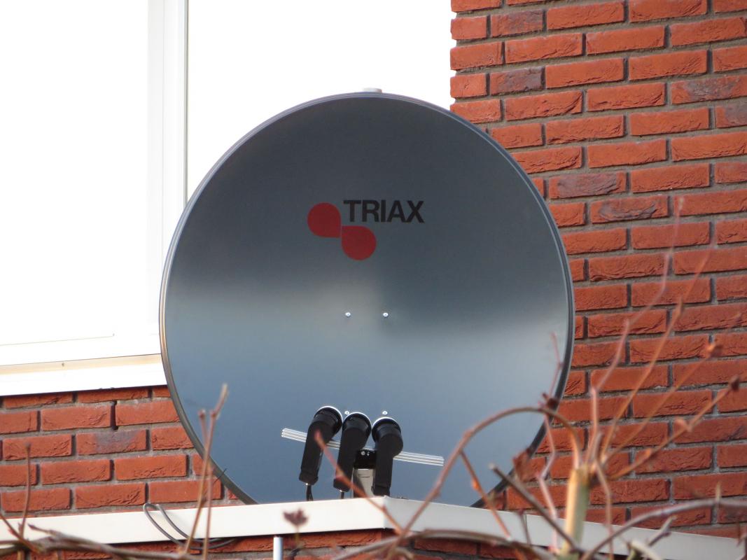

Ik heb de triax inmiddels geinstalleerd op de voor mij gemaakte tegelvoet. Ook ik  heb het idee dat deze niet weg zal waaien.
De resultaten vallen mij toch wel een beetje tegen... Al ben ik wel tot een ontdekking gekomen. De A2 knalt hier binnen. Maar 14,94 is echt het maximum aan db's. Ik heb gemeten met mijn VU.
De resultaten:
3FM (a1):                 14,55 DB 90 %
BBC ONE HD (A2): 14,9 DB 94%
NED 1 HD (A3):       13,78 DB 87%
Ik vraag mij af hoe ik eea toch nog hoger kan krijgen. Nu is alles ongeveer vergelijkbaar met een Triax 78 schotel, waar ik een triple LNB op heb gemonteerd.
Ik voeg ook een foto van mijn opstelling bij.
Super bedankt voor alle gegeven tips!
Sebastiaan
Vreemd dat ze alle drie tegen elkaar aan zitten . Voor astra 1/3 is dit wel zo, maar astra 2 stond bij mij iets van astra 3 af op mijn multifeed triax 88cm.
aangepast door hotzenklotser
Dat de koppen tegen elkaar staan van de lnb's dat is goed (dat is ook te lezen in bericht 14 van sprietje) maar de rail staat naar mijn mening wel heel erg schuin maar daar heeft sprietje net even iets meer verstand van dus die zal nog wel reageren
