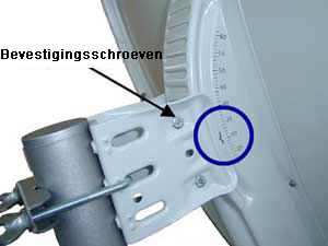

Sprietje Geplaatst: 14 januari 2014 Geplaatst: 14 januari 2014 Ja, het enige herkenbare verschil is de elevatie instelling van de schotel, zie de bijlages. Zonde dus om een SAB 97-schotel te vervangen door een Triax 88-schotel
