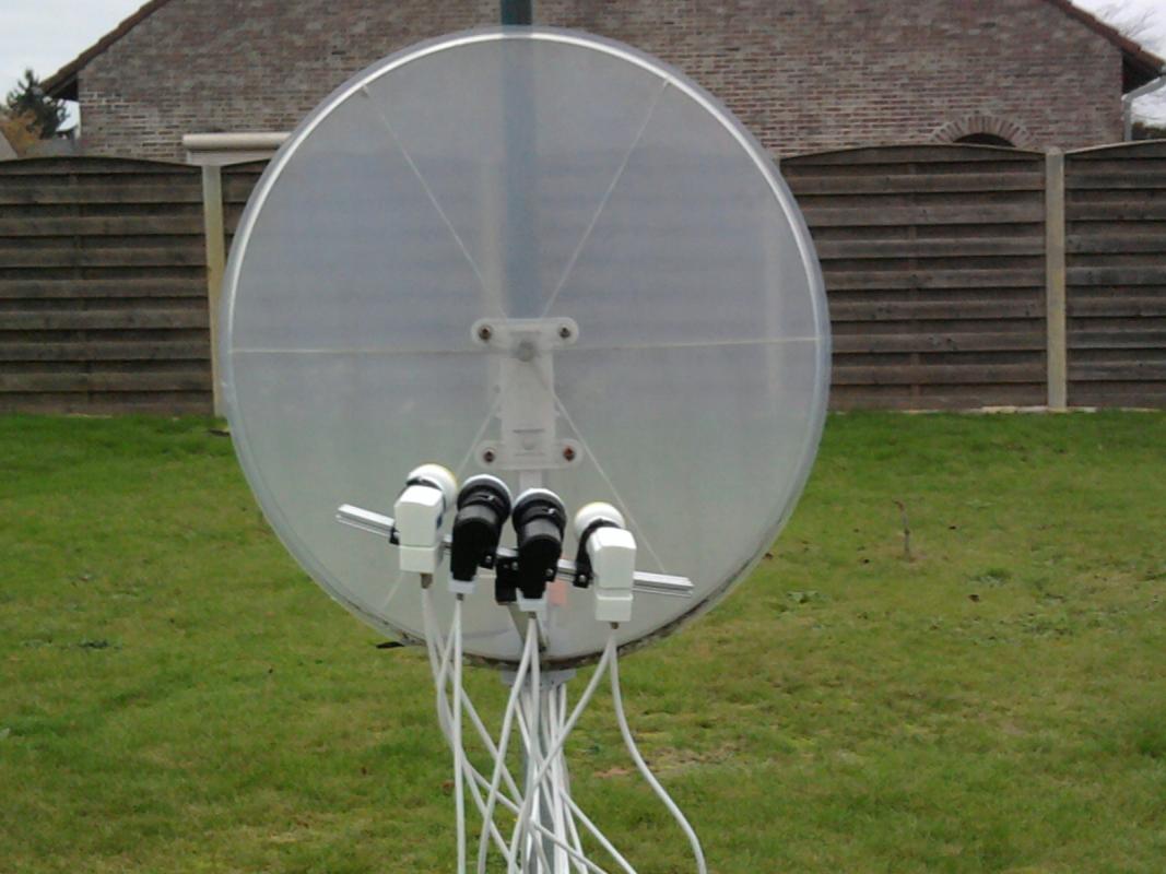

smetje limb.BE Geplaatst: 2 februari 2014 Geplaatst: 2 februari 2014 (aangepast) staat de skew van jou lnb's goed en welke schotel heb jij afmeting? en is je multyrail goed gëinstalleerd maak anders eens en foto van jou schotel opstelling en plaats die hier 2 februari 2014 aangepast door smetje limb.BE Db. 900UHD 2X. 4x twin lnb 1x bosat 1.50m .Dreambox 7020hd v2 . Dreambox 800 Db 8000 1x. Db 800se Db 2X 500HD Sab unix triple 2x. Xsarius Galaxy 4K. Gigablue trio. Gigablue Quad Plus. Zgemma H7 Cabel en Sat Samsung UE65MU7070 4K Ultra HD Smart LED Samsung UE46F6650SSXXN led 1x LG 60"lb 870v

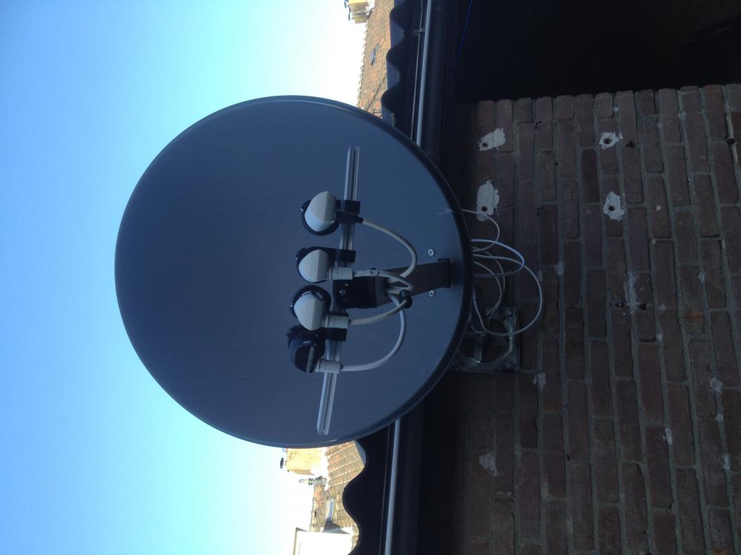

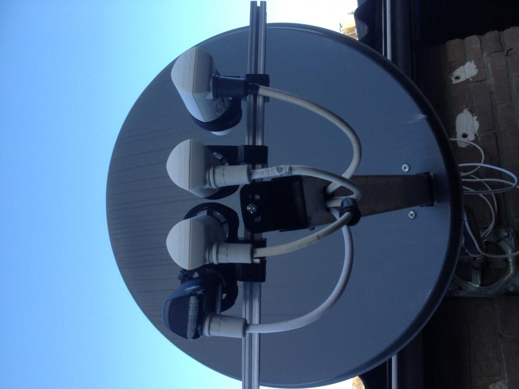

Achmed Geplaatst: 2 februari 2014 Auteur Geplaatst: 2 februari 2014 staat de skew van jou lnb's goed en welke schotel heb jij afmeting? en is je multyrail goed gëinstalleerd maak anders eens en foto van jou schotel opstelling en plaats die hier De schotel is 80 cm in lengte en ongeveer 73cm breedte. Zie hieronde de foto's: Valt er iets op dat?
smetje limb.BE Geplaatst: 2 februari 2014 Geplaatst: 2 februari 2014 (aangepast) ik denk dat je hem nog wat moet laten zakken aan de rechtse kant hotbird de beugel op hoeveel graden staat die beugel druk hem een wat naar beneden en kijk of het signaal wat meer word ? 2 februari 2014 aangepast door smetje limb.BE Db. 900UHD 2X. 4x twin lnb 1x bosat 1.50m .Dreambox 7020hd v2 . Dreambox 800 Db 8000 1x. Db 800se Db 2X 500HD Sab unix triple 2x. Xsarius Galaxy 4K. Gigablue trio. Gigablue Quad Plus. Zgemma H7 Cabel en Sat Samsung UE65MU7070 4K Ultra HD Smart LED Samsung UE46F6650SSXXN led 1x LG 60"lb 870v

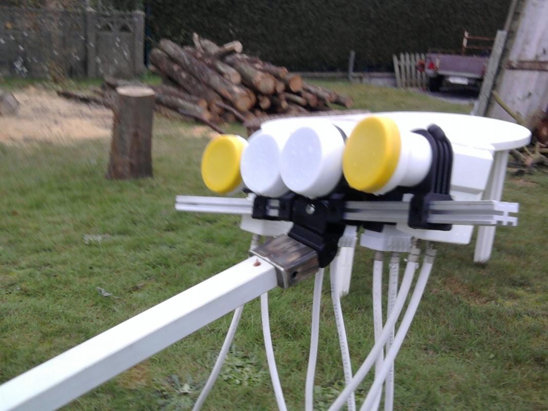

Eduard07 Geplaatst: 2 februari 2014 Geplaatst: 2 februari 2014 Ja, dat je de rail wel gekanteld hebt, maar de indivuduele lnb's geen skew hebt gegeven. Ook de lnb's moeten in de houders een lichte draai met de klok mee (5-10 graden, grofweg) vanaf de schotel gezien. Daar valt dus nog wat te halen. Bovendien kan iedere lnb fine-getuned worden door hem iets naar voren of achteren te schuiven in de houder tot het beste resultaat. Zorg wel, dat de uiterste lnb's (Astra 2 en Hotbird) zo qua signaal maximaal mogelijk naar het midden van de rail worden gemonteerd. Zo bereik je ook de beste regenreserve. Vu+ Duo2 + PLi 4.0 + Fuba DAA110 + Stab 120Vu+Solo2 + Fuba DAA 850 + multifeed met 2 twin Alps + 1 quattro Alps + 1 twin MTI + PLi 4.0
smetje limb.BE Geplaatst: 2 februari 2014 Geplaatst: 2 februari 2014 de lnb's van Astra 1 en Astra 3 zou ik tegen elkaar zetten zie bijlage Db. 900UHD 2X. 4x twin lnb 1x bosat 1.50m .Dreambox 7020hd v2 . Dreambox 800 Db 8000 1x. Db 800se Db 2X 500HD Sab unix triple 2x. Xsarius Galaxy 4K. Gigablue trio. Gigablue Quad Plus. Zgemma H7 Cabel en Sat Samsung UE65MU7070 4K Ultra HD Smart LED Samsung UE46F6650SSXXN led 1x LG 60"lb 870v

smetje limb.BE Geplaatst: 2 februari 2014 Geplaatst: 2 februari 2014 (aangepast) als je hem gelijk mijn foto kan instellen dat zit je vrijwel heel goed 2 februari 2014 aangepast door smetje limb.BE Db. 900UHD 2X. 4x twin lnb 1x bosat 1.50m .Dreambox 7020hd v2 . Dreambox 800 Db 8000 1x. Db 800se Db 2X 500HD Sab unix triple 2x. Xsarius Galaxy 4K. Gigablue trio. Gigablue Quad Plus. Zgemma H7 Cabel en Sat Samsung UE65MU7070 4K Ultra HD Smart LED Samsung UE46F6650SSXXN led 1x LG 60"lb 870v

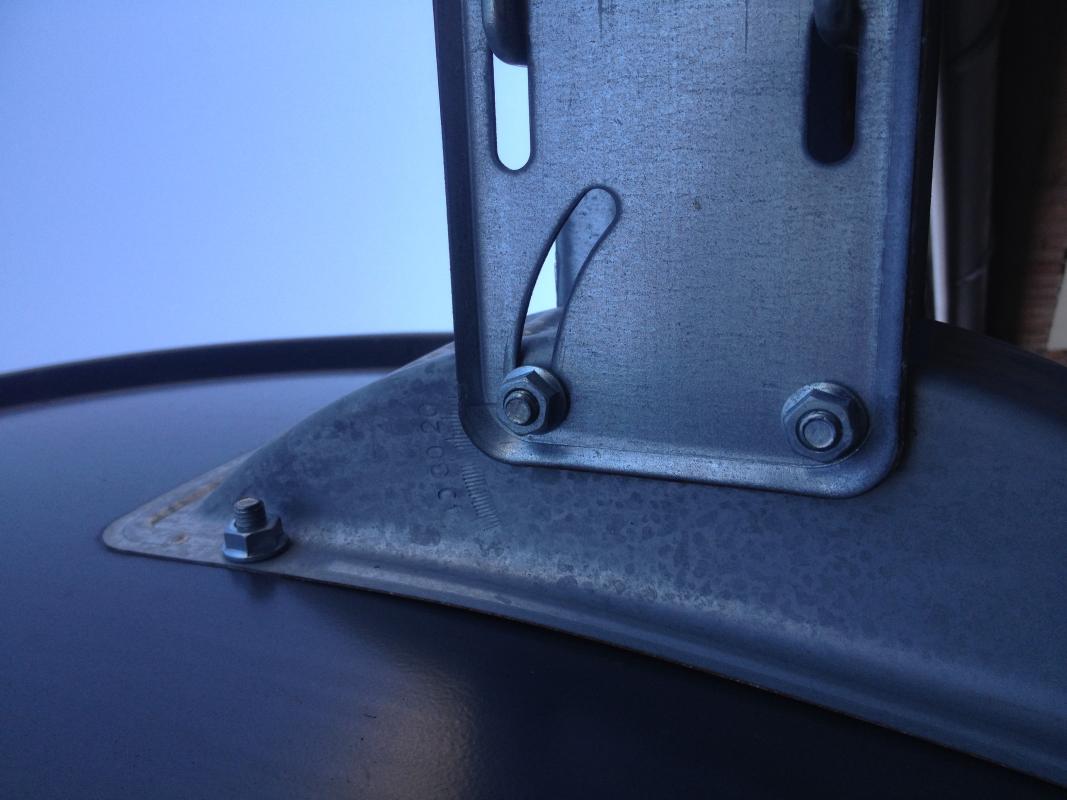

Sprietje Geplaatst: 2 februari 2014 Geplaatst: 2 februari 2014 (aangepast) Beste Achmed Als ik de foto bekijk dan zie ik dat de rail 13 graden schuin staat. Dat klopt wel ongeveer. De skew van de lnb’s staan allemaal te schuin ingesteld want ze staan allemaal ongeveer even schuin als de rail en dat is te veel. Ik begrijp echter niet hoe het kan dat de elevatie van de schotel op 17 graden staat terwijl de elevatie in de buurt van de 30 graden moet staan. Heb je nu de elevatie nu een stuk hoger ingesteld? 2 februari 2014 aangepast door Sprietje
smetje limb.BE Geplaatst: 2 februari 2014 Geplaatst: 2 februari 2014 sprietje ik denk dat de schotel zelf verkeerd gemonteerd is,de achterzijde enz maar dat maakt nu niet veel uit achmed heeft overal beeld en dat telt Db. 900UHD 2X. 4x twin lnb 1x bosat 1.50m .Dreambox 7020hd v2 . Dreambox 800 Db 8000 1x. Db 800se Db 2X 500HD Sab unix triple 2x. Xsarius Galaxy 4K. Gigablue trio. Gigablue Quad Plus. Zgemma H7 Cabel en Sat Samsung UE65MU7070 4K Ultra HD Smart LED Samsung UE46F6650SSXXN led 1x LG 60"lb 870v
hotzenklotser Geplaatst: 2 februari 2014 Geplaatst: 2 februari 2014 Ja, dat je de rail wel gekanteld hebt, maar de indivuduele lnb's geen skew hebt gegeven. Ook de lnb's moeten in de houders een lichte draai met de klok mee (5-10 graden, grofweg) vanaf de schotel gezien. Daar valt dus nog wat te halen. Bovendien kan iedere lnb fine-getuned worden door hem iets naar voren of achteren te schuiven in de houder tot het beste resultaat. Zorg wel, dat de uiterste lnb's (Astra 2 en Hotbird) zo qua signaal maximaal mogelijk naar het midden van de rail worden gemonteerd. Zo bereik je ook de beste regenreserve. Hmm, ik dacht altijd dat als de lnb,s gewoon recht op de beugel gemonteerd worden door kanteling van de beugel de skew automatisch goed staat. Heb ik dat nu verkeerd gedacht ???
