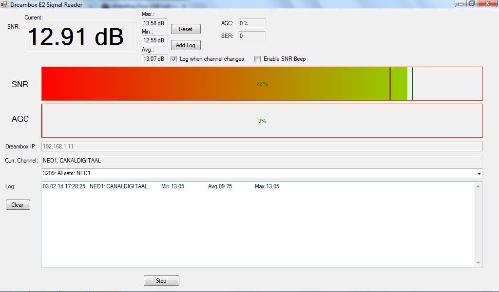

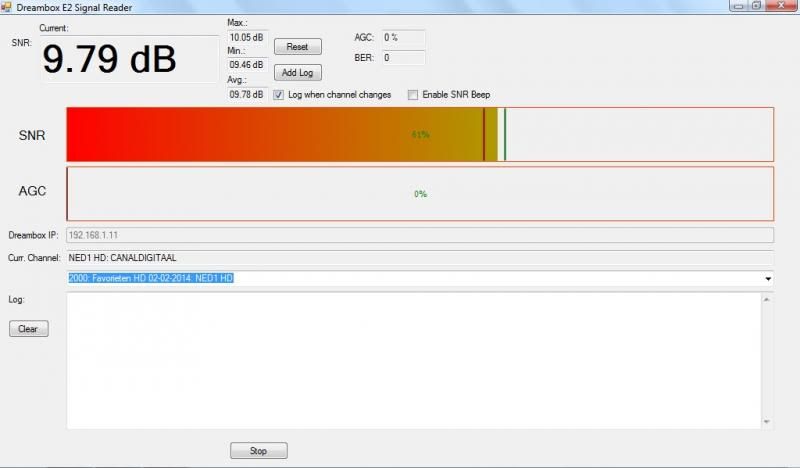

BMW325TI Geplaatst: 3 februari 2014 Auteur Geplaatst: 3 februari 2014 Ik heb op internet gezocht naar programma. En heb eentje gevonden. Hier is de signaal:
BMW325TI Geplaatst: 3 februari 2014 Auteur Geplaatst: 3 februari 2014 Your Location Satellite Data Dish Setup Data Latitude: 53.0926° Longitude: 6.0586° Name: 28.2E, 23.5E©, 19.2E Distance: 38865km Elevation: 27.2° Azimuth (true): 158.5° Azimuth (magn.): 157.7° Dish Skew [?]: 95.2° Dus elevatie op 27,2 zetten? En die skew welke kant moet ik draaien als ik achter de lnb sta? Met de klok mee of tegen? Bedankt:-)
smetje limb.BE Geplaatst: 3 februari 2014 Geplaatst: 3 februari 2014 (aangepast) nu moet je hem natuurlijk nog wat beter uitrichten zet je schotel een op +-Elevation: 27.2° draai de skew met de klok me ongeveer 8°+- heb je al beeld gehad? 3 februari 2014 aangepast door smetje limb.BE Dreambox. 2X 900UHD 4x twin lnb 1x bosat 1.50m .Dreambox 7020hd v2 Dreambox 800 Dreambox 8000 Dreambox 800se Dreambox 2X 500HD Sab unix triple Xsarius Galaxy 4K gigablue trio Gigablue HD Quad Plus Zgemma H7 Cabel en Sat Samsung UE65MU7070 4K Ultra HD Smart LED Samsung UE46F6650SSXXN led 1x LG 60"lb 870v
