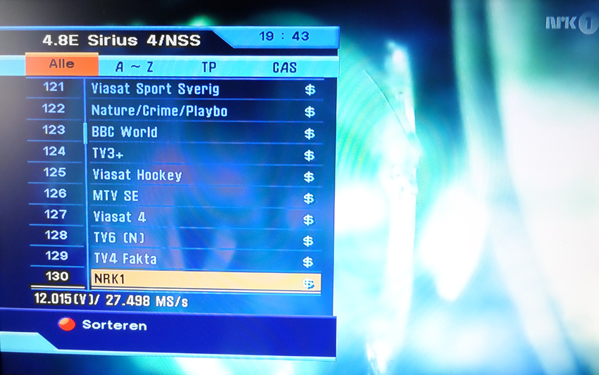

Met m'n oude getrouwe Clarke Tech 5000 gaan de NRK's, SVT's en DR's (ook de HD versies) op 4.8E (Viasat) al meer dan 3 jaar open dus ik veronderstel dat de key in de firmware van de ontvanger zit en na al die tijd nog steeds dezelfde is.
Alle zenders van NRK  ontvang je voor het ogenblik gewoon FTA. ( alhoewel ze gecodeerd worden meegegeven )
12015, V, 27500
feedhunting , a crazy hobby !
12015, V, 27500
Op 0.8W (11372, V, 24500) is alles gecodeerd maar je hebt het ook over 4.8W (zal even de schotel daarvoor moeten bijstellen).

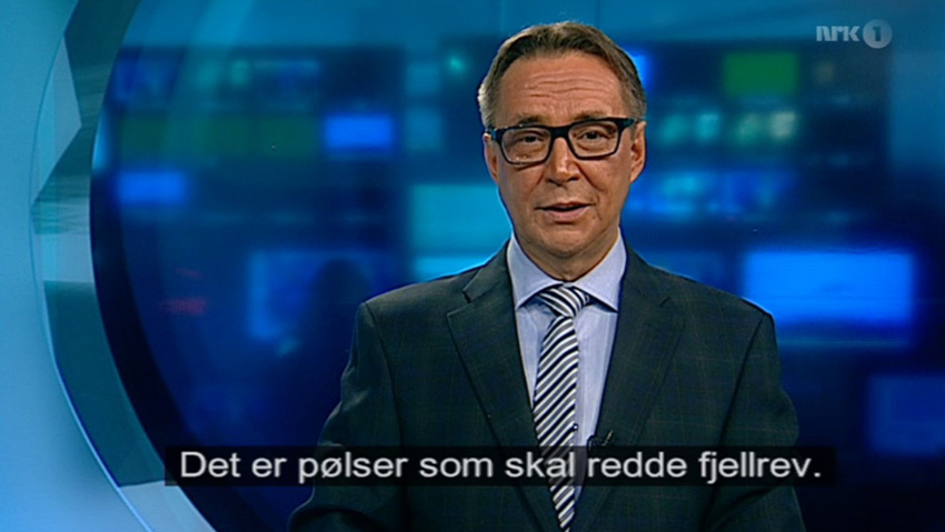

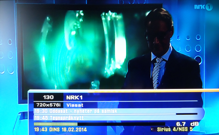

Heb deze zenders even geprobeerd op de DM800 HD , wel een lock , helaas niet te ontvangen wegens de videoguard codering.
Toevallig heb ik verleden week een upgrade gedaan van de software van de Dr.HD F15 & F16 , op beide ontvangers werken deze gecodeerde zenders wel.

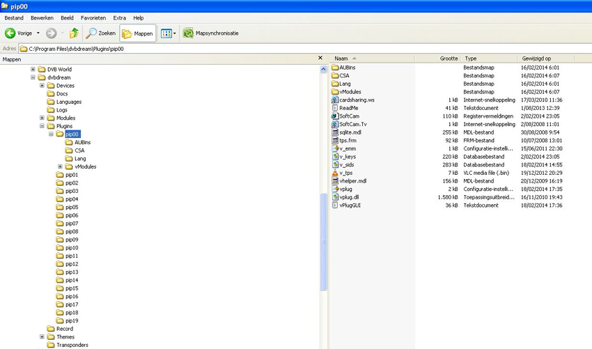

Ook heb ik verleden week bij DVBDream de laatste versie van vplug geïnstalleerd in de plugin map.
Nu begint er bij mij een lichtje te branden dat bij de laatste software van de Dr. HD's als de laatste versie van de vplug bij DVBDream het "SoftCam" bestand zodanig is bijgewerkt de zenders van het Noorse "Viasat " van zwart op helder springen zonder dat ik daarvan enig vermoeden had.
M.a.w. ik denk dat deze zenders niet FTA te bekijken zijn maar wel via "een leuke omweg". ;)

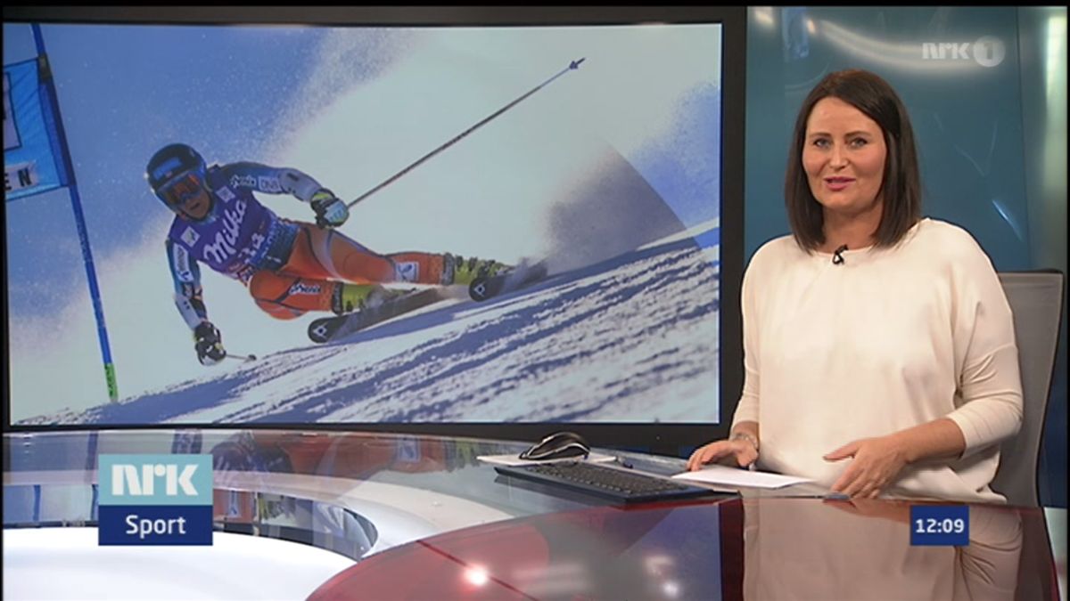

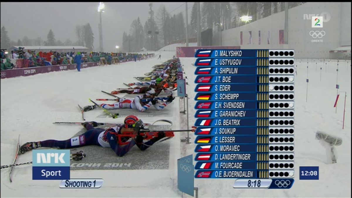

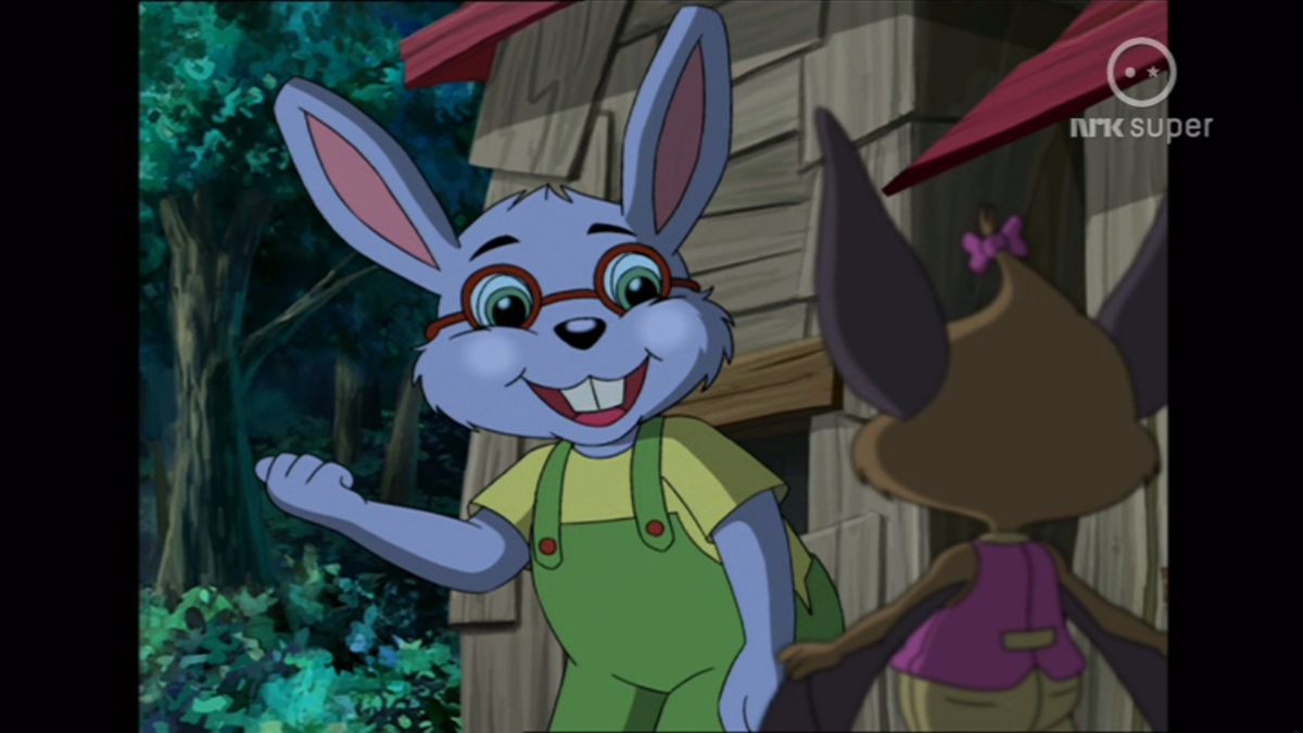

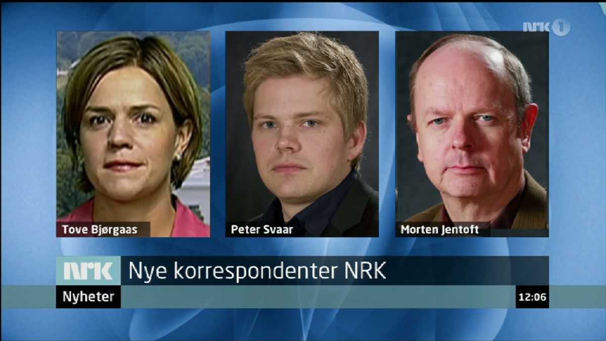

Zie twee screenshots in bijlage van de Dr. HD ( op TV ) en twee screenshots in bijlage vanaf de PC.
Dit zal alles verklaren denk ik.
Correct me if i'm wrong !
