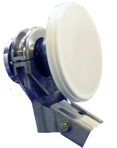

en die man wil daar een Invacom Universal Single LNB 0.3dB C120 Flange
met een invacom adjustable feedhorn adf-120 opzetten

Die feedhoorn is voor een primefocus schotel , lijkt me niet dat je daar maximaal rendement uit haalt op die Triax .
Ik zou gewoon een BlackUltra nemen .
Inderdaad mijn ervaring, gewoon de Inverto Black Ultra single nemen.

Bijvoorbeeld een blackultra op een gibertini van 1.25 zou dan minder signaal qualiteit geven als een Gibertini offset feedhorn met een c120 lnb van Invacom. Van de zomer als ik meer tijd heb en het weer wat beter is ga ik dat zeker uitproberen.
Wat betreft deze vraag, koop een Gibertini offset feedhorn en bevestig hem op de Invacom lnb en stel het geheel af en houd je BER goed in de gaten of anders je qualiteit van het signaal op meter of ontvanger.

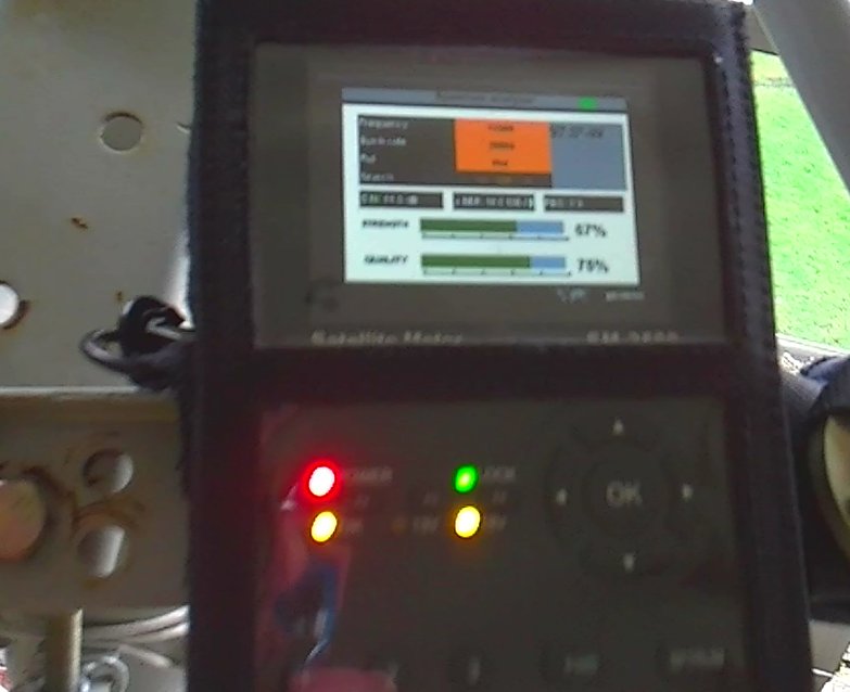

Even offtopic was vandaag weer aan het afstellen mijt mijn jonsa prime met de Invacom lnb en heb meer qualiteit dan signaal, ik vergis mij now wel is in die invacom met zwakke signalen omda je signaal level minder is als bij andere lnb`s maar hij versterkt wel degelijk ;)
