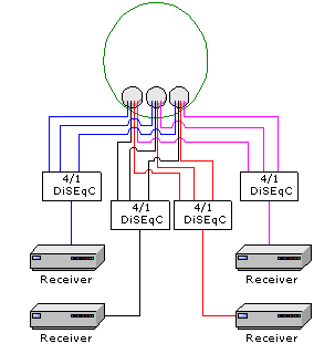

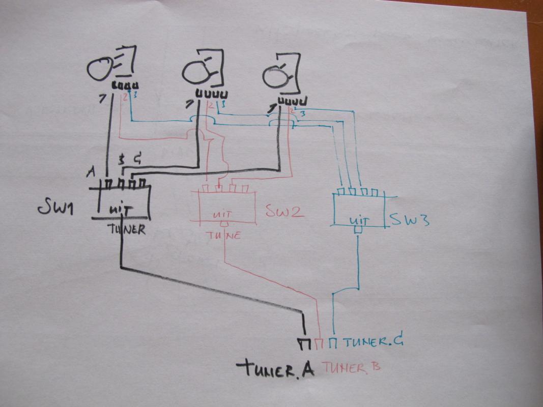

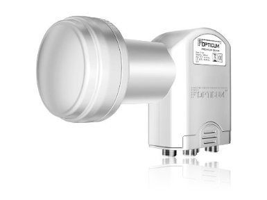

radio man Geplaatst: 7 maart 2014 Auteur Geplaatst: 7 maart 2014 Heb 3x Opticum LQP 04 H Quad LNB. Geen idee of deze dicht genoeg bij elkaar geplaatst kunnen worden. Had eerst kleinere, en ook toen vond ik de opbrengst van Astra 3 magertjes. Nu wil ik bijgaand schema gebruiken, omdat ik 4 tuners heb. Maar ik heb hier en daar gelezen dat de gewone Bisat in wezen gevoeliger is dan de Big Bisat. Nog een schotel 110cm (plus rail) plaatsen, in plaats van de Big Bisat, zou volgens jullie dus geen beter resultaat geven?
Sprietje Geplaatst: 7 maart 2014 Geplaatst: 7 maart 2014 Om slechts de Astra 1, 2 en 3 te kunnen ontvangen, kun je prima een Triax 88 of 110 nemen. Die geeft veel meer versterking dan een Bisat en nog veel meer dan een Big Bisat.Om 4 satellietontvangers te bedienen, heb je wel 4 diseqc-switches nodig i.p.v. 3, zie bijlage.

radio man Geplaatst: 7 maart 2014 Auteur Geplaatst: 7 maart 2014 (aangepast) Hoi, als je slechte ontvangst hebt met je BigBisat op de ASTRA'S, dan ligt dit toch aan je afregeling. Je gaat een speciale schotel voor multisatelliet ontvangst vervangen door een een schotel die gemaakt is voor ontvangst van een enkel satelliet en die dan wat aanpassen om toch wat meer satellieten te kunnen ontvangen ? Ik zou beginnen met de schotel terug uit te richten. Heb je gewone LNB's in de houders zitten dan zitten de 19.2 en 23.5 te kort op elkaar. Kwa ontvangst lever je dan iets in, maar normaal heb je nog meer dan voldoende signaal. Wil je ze toch 100% uitrichten zou ik voor de ASTRA 23.5 een smallere LNB nemen. mvg Omdat 23.5 nogal matig was ben ik destijds (paar jaar geleden) daarmee begonnen op de Big Bisat en optimaal afgesteld, toen Astra2 en tenslotte Astra1 (sterk genoeg). Dat ging redelijk, al waren vooral hogere freqs op het randje. Met m'n nieuwe setup heb ik sowieso quad LNB's nodig, ik weet niet of die er ook extrasmal zijn... 7 maart 2014 aangepast door radio man
radio man Geplaatst: 7 maart 2014 Auteur Geplaatst: 7 maart 2014 (aangepast) Om slechts de Astra 1, 2 en 3 te kunnen ontvangen, kun je prima een Triax 88 of 110 nemen. Die geeft veel meer versterking dan een Bisat en nog veel meer dan een Big Bisat. Om 4 satellietontvangers te bedienen, heb je wel 4 diseqc-switches nodig i.p.v. 3, zie bijlage. Precies zoals ik het wil, maar dan voor drie tuneringangen, de vierde blijft de rotor. Heb inmiddels een 110cm erbij besteld, en een rail, eens kijken of ik daar betere signalen uit kan halen! 7 maart 2014 aangepast door radio man
