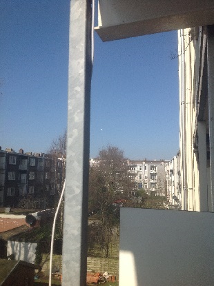

Sprietje Geplaatst: 9 maart 2014 Geplaatst: 9 maart 2014 Tja, ik zou die Triax 88 gewoon blijven gebruiken en er voor zorgen dat je een stabiele opstelling hebt.Maak eens een foto waar die vroeger gezeten heeft en geef aan in welke richting de satellieten staan. Heb je misschien nog een oude foto van vroeger hoe het toen zat?
Wilbert Geplaatst: 9 maart 2014 Auteur Geplaatst: 9 maart 2014 Tja, ik zou die Triax 88 gewoon blijven gebruiken en er voor zorgen dat je een stabiele opstelling hebt. Maak eens een foto waar die vroeger gezeten heeft en geef aan in welke richting de satellieten staan. Heb je misschien nog een oude foto van vroeger hoe het toen zat? Sprietje, zie bijgaande foto. Op zich gunstig, want ik kan de schotel aan de vierkante paal vastmaken. Daar zie nu de coax kabel van het dak naar mijn woning lopen. De panden lopen bijna precies van noord naar zuid. Astra 2 is niet mogelijk, want dan blokkeert de dakrand het zicht. Alleen met zuidwestenwind, dan staat hij er pal op. @blackeyes, heb je de schoren "gewoon" bij de ijzerwinkel gehaald.

Tonskidutch Geplaatst: 9 maart 2014 Geplaatst: 9 maart 2014 Graag jullie advies, Toen kwam, nu een paar dagen geleden, de vereniging van eigenaren aanzetten dat zij een nieuw goedkoper contract voor het onderhoud van het dak hadden gesloten, maar dat daarbij hoorde dat er niets op het dak mocht staan, dus ik moet nu de schotel van het dak, de triax 88cm met 4 lnb's weghalen, Dat is echter wel vreemd... Voor onderhoud en of schade aan het dak is die schotel opstelling met tegelvoet op plat dak geen negatief aspect. Ik zou daar zelf nog eens met de onderhoud - dak - firma over willen discuzeuren waarom ze die voorwaarde stellen. heb je de dishpointer app / site al eens bezocht, in hoeverre de 28,2 oost langs die dakrand wijst? want aan zo een koker kan ik makkelijk een geschoorde driehoek van vuurverzinkt staal koppelen die een meter uitkraagt. Peter Gunn, the Twang Mix The Art Of Noise

Tonskidutch Geplaatst: 10 maart 2014 Geplaatst: 10 maart 2014 schoor... beetje snel geschets me dunkt Peter Gunn, the Twang Mix The Art Of Noise
Wilbert Geplaatst: 10 maart 2014 Auteur Geplaatst: 10 maart 2014 schoor... beetje snel geschets me dunkt Nou als het snel geschetst is, het is gewoon goed. Ik ben inderdaad op zoek naar wat extra stabiliteit en met gebruik van alle mogelijkheden, die schoteltv geeft. Ik geef het niet zomaar op. Ik ben nog steeds fan. Naast de kwalitieit en scherpte van het beeld. Zeker met juiste receiver, speelt ook mee de vrijheid die je hebt om zelf te bepalen waar je naar kan kijken.
