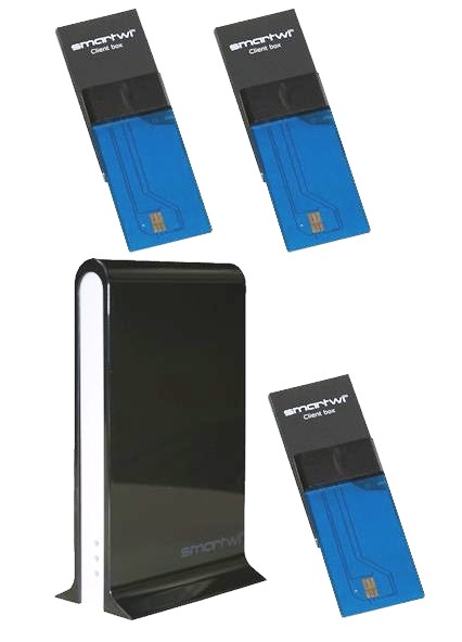

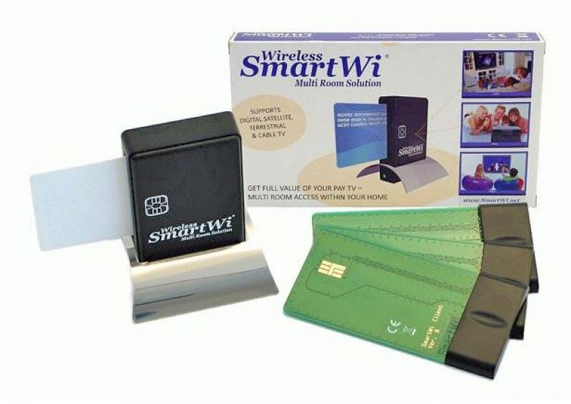

Een SmartWi 1 werkt met groene kaarten, een SmartWi 2 met blauwe kaarten.
Bij de CanalDigitaal goedgekeurde HD-ontvangers werkt de SmartWi 1 uitstekend met een Inverto Scena 5M (niet meer te koop) en met de Homecast HS2100 CICD.

Dan zal die satellietshop nog extra groenen kaarten gehad hebben. Maar heb jij ooit verschil kunnen ontdekken tussen de werking van de groene en de blauwe kaart?
ik heb de smartwi met dat losse metale standaardje en dat moet dan toch de smartwi 1 zijn maar hij is dus geleverd met blauwe kaarten. Ik merk geen verschil tussen de groene en blauwe kaart. Maar moet ik dat ding voor HD ontvanger update? Ik lees er nog al wat problemen over na een update. Maar ja de M7 sat801 werk er zo i zo niet mee. Dus op zoek naar de juiste ontvanger dan maar. Ik zou zo graag een betouwbare lijst willen hebben met de juiste HD ontvangers die wel goed werken met de Smartwi. Messchien dat die ergens te vinden is. Als iemand het weet mag hij het zeggen!!!!
