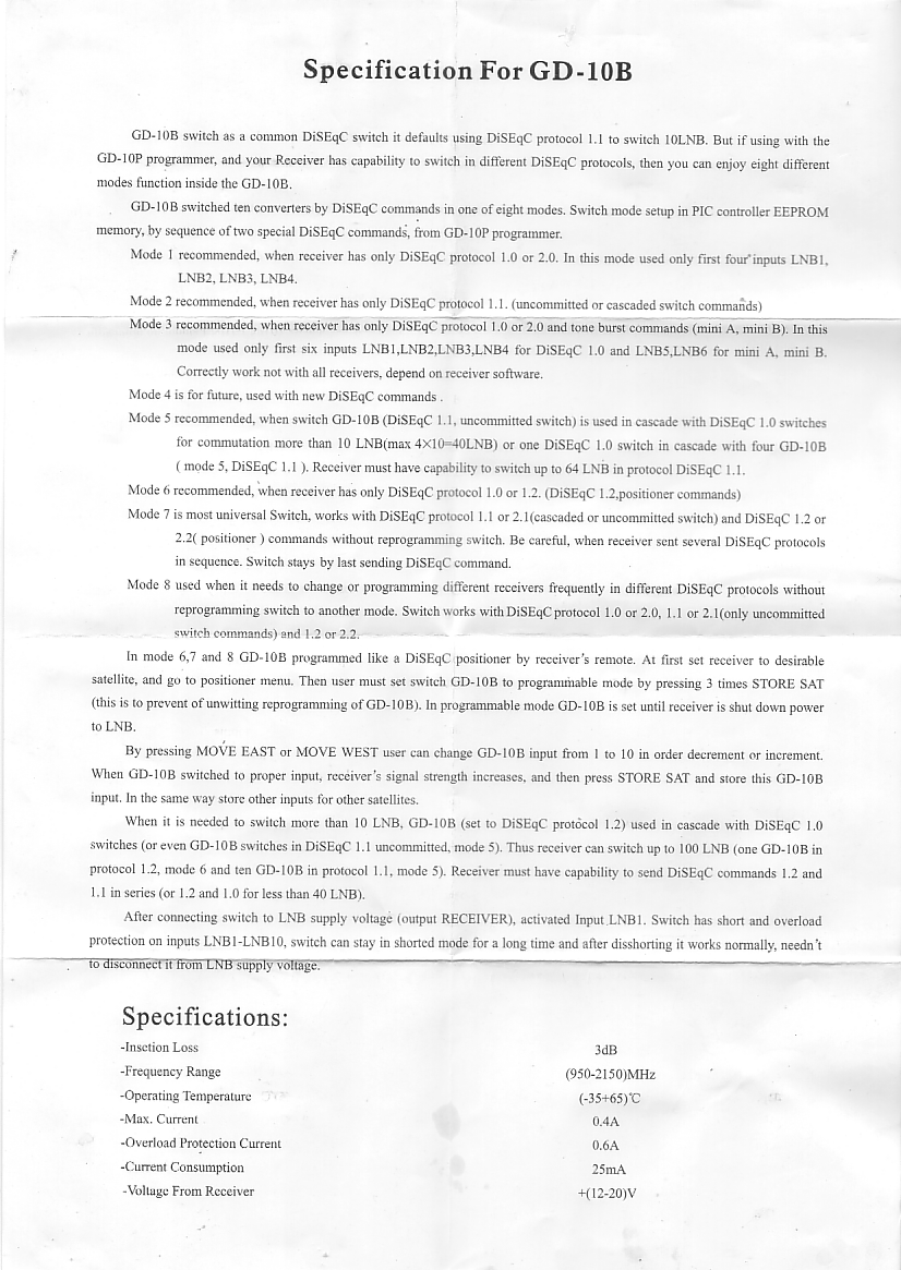

Op mijn Wavefrontier T90 zijn via de switch 9 LNB's aangeloten; 7 daarvan kan ik prima terug vinden dmv. de 1.2 'motor bediening'; met 2 LNB's lukt dit niet!! Natuurlijk heb ik al de bekabeling tussen de LNB en switch gecontroleerd (en ook vewisseld op een andere ingang), zelfs de 2 betreffende LNB's vervangen ...... wat ik ook doe, deze 2 LNB's zijn niet terug te vinden op de switch!? Ook niet na een 'reset' van de switch.
De Opticum GD-10B is aangesloten op een Protek 9770 HD ontvanger met het 1.2 protocol (ontvanger heeft géén 1.1 aan boord). De Opticum switch is 2 jaar geleden geprogrammeerd in mode 6 (zie de bijlage) en heeft de afgelopen jaren prima gewerkt aan een Protek 9550 HD ontvanger!
Wie o wie heeft een idee? Of wát zie ik over het hoofd?
Wie weet of wellicht de Opticum switch beter zou werken in modus 7 of 8 in samenhang met het 1.2 protocol ? De uitleg op het specificatie blaadje is erg summier.
Bedankt voor elke hulp. Ton
