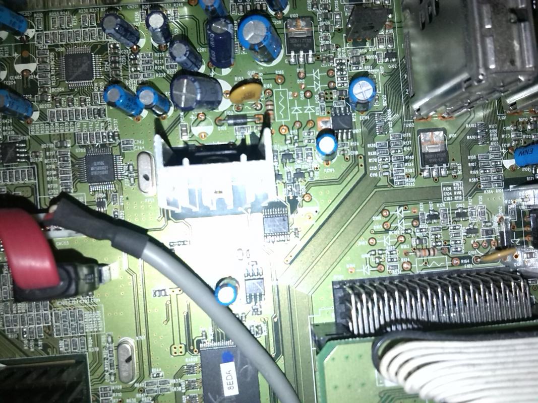

Vandaag/afgelopen dag :)  de elcotjes er ff in gesoldeerd op de regelaars.
Ik hou het probleem.
C26 nog niet vervangen want wordt niet heet of zo,heb tijdje met deksel er af getest..
En er zit en 105grade type in.
  • Moderator
Kan je een foto plaatsen van de elco's , gesoldeerd op de regelaars?
Ook wanneer een Elco niet warm wordt kan hij toch capaciteit verloren hebben en slecht werken.
Ik zou hem vervangen.
Foto heb ik niet gemaakt van de elco's op regelaars,had de kap er al op voor ik er aan dacht :)
Is in iedergeval zelfde als op de fotos 8psk topic waarvan audioniek de link stuurde.
Zal volgende week wel ff c26 nieuw kopen.
Wist niet wat low ESR inhield maar zijn dus elcos voor in een geschakelde voeding.
Oja en op de foto zie je veel symbolen van bv diodes en andere componenten die er nog bij op de pcb kunnen.
