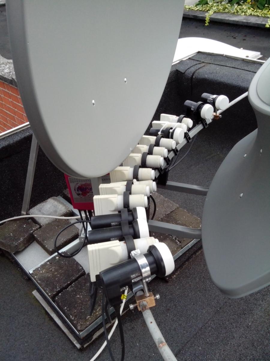

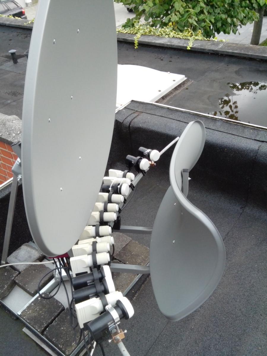

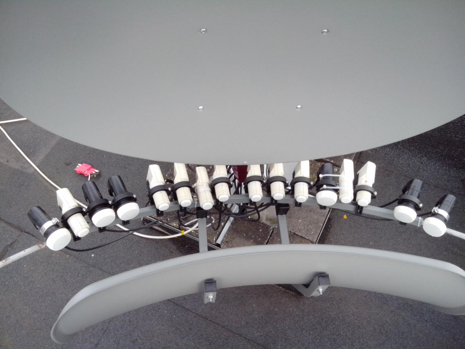

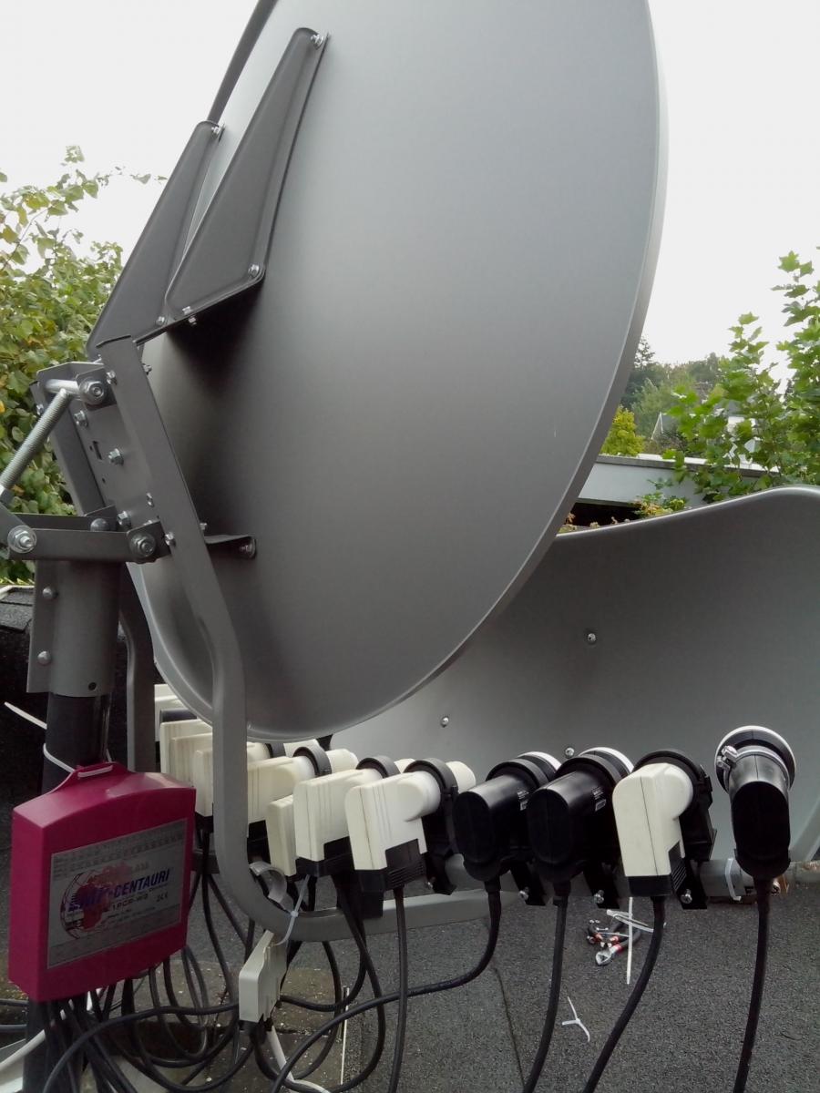

Gisteren nog wat gesleuteld aan de schotel en ondertussen wat foto's genomen van mijn setup:
volgende sats staan er op.
45°E
42°E
39°E
36°E
30.8°E (alhoewel ik maar geen lock krijg op deze sat)
28.2°E
26°E (enkel een kanaal of 8 constant beeld, de rest schommelt tussen juist wel of geen beeld) Mischien LNB             vervangen door beter type.
23.5°E
19.2°E
16°E
13°E
10°/9° E
7°E
4.9/5.0° E
0.8°W
5.0°W
ik wist dat die vraag ging komen :)
Wel het is heel simpel. Indien ik de LNB zet zoals de andere (in lijn) dan ontvang ik gewoon niks van zenders. Enkel zoals hij nu staat ontvang ik die zenders. Heel vreemd voor mij maar weet niet hoe dit komt.
Neen want ik kan die LNB nog zowel naar links als naar rechts verschuiven (is wel niet zo duidelijk op de foto) maar indien ik dit doe dan valt het beetje signaal dat ik heb volledig weg. mischien eens proberen met een andere LNB. Op de MBC zenders haal ik ongeveer 40% signaal. Al de rest op ongeveer 25% wat dus net de grens is tussen wel of geen beeld oop vu+ solo2
