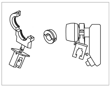

Heb je er goed op gelet dat de lnb-houders goed gemonteerd zijn, zie de bijlages 1 en 2 en dat als een lnb op bijv. L10 of R10 staat, deze ook 10 graden schuin gezet moet worden, zie bijlage 3.
er is tov het midden -0- (of virtueel midden 28,2O<>12,5W) een afname per WF op de multifeedmount.
die afname is in een ouder bericht van 2006~2007 over de T90 ooit eens nader toegelicht...
dacht me te herinneren dat het van 3 dB naar 6 dB oploopt al naar gelang hoe verder de LNB uit het midden op de mount staat
gezien de waarden, denk ik dat je beter uitricht op een virtuele midden positie
dus alles rechtevenredig verschuift.
