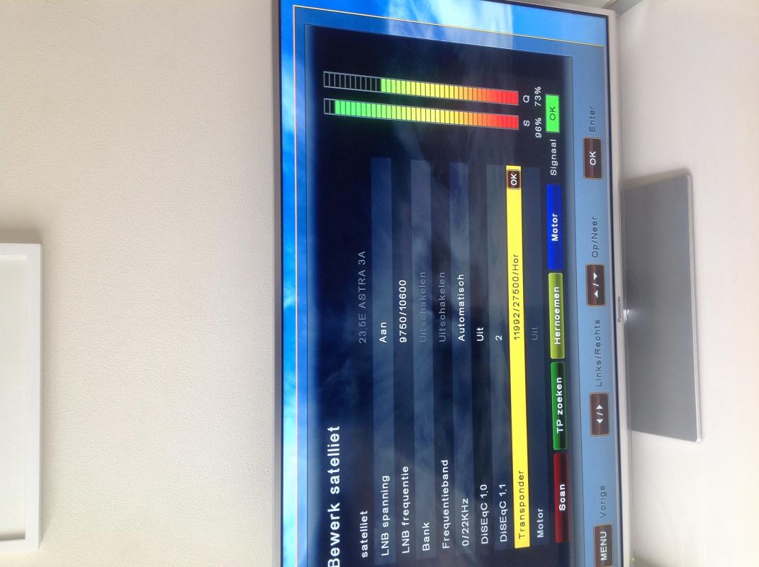

Goedemorgen het volgende doet zich voor heb de vier lnb's aan gesloten op switsch
Astra 1 op 1
Astra drie op 2
Astra 2 op 3
Hotbird op 4
Zenders van astra 1 ,2 en hotbird ok. Zenders astra 3 niet. Als ik de lnb rechtstraaks aan de ontvanger zonder switch installeer dan alle canaldigitaal hd zenders en regionale zenders. Bij gebruik switch signaal goed maar leest heel andere kanalen in hoe kan dit.

Diseqc 1.0 op 2 zetten, diseqc 1.1 op uit.
Tenzij je een draaibare schotel hebt. = Diseqc 1.1

Je moet in de ontvanger dezelfde aansluit-configuratie invullen als je buiten op de switch hebt gedaan.
Heb ik gedaan maar ik denk dat de astra 1 en 3 elkaar in de weg zitten als ik aatra 1 van switch verwijder leest hij de astra 3 volledig in. Als ik de astra 1 eraanzet leest hij alleen astra 1 in en 3 niet
  • Moderator
En wat heb je ingevuld bij Astra 1?
Heb je de Diseqc instellingen van Astra 3 ondertussen veranderd?
  • Moderator
Of je diseqc schakelaar heeft een probleem, of je instellingen in je ontvanger staan niet juist ingesteld.
Kan je voor alle satelliet posities eens je instellingen posten?
Heb je een foto van hoe je de diseqc schakelaar hebt aangesloten?
Maak eens 4 foto's van elke sat instelling die jij hebt!
zet anders diseqc 1.1 ook eens aan met de juiste instellingen
ook bij diseqc 1.0 alles zo instellen
ps kan je deze ontvanger eens een software update laten doen anders ?
je weet maar nooit dat daar een bug in zit

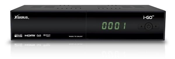

is het deze ontvanger ?
