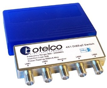

Heb de schotel uitgericht alle lnb's uitgericht en afzonderlijk ingelezen. Rechtstreeks via satmeter aan ontvanger prima signaal en zonder diseqc leest hij alle zenders goed in van alle satellieten astra 1,2,3 en hotbird. Als ik de switch tussenzet
Astra 1 op ingang 1 switch en diseqc 1,0 plaats 1 in ontvanger
Astra 3 op ingang 2 switch en disecq 1,0 plaats 2 in ontvanger
Astra 2 op ingang 3 switch en diseqc 1,0 plaats 3 in ontvanger
Hotbird op ingang 4 switch en diseqc 1,0 plaats 4 in ontvanger
Signaal slaat af en toe aan op 20 % signaal verder niets dit gebeurd bij twee diseqc switchen die ik in een pakket heb meegekregen. Er lijkt geen spvanning op te komen. Wat kan er fout zijn twee switchen kapot zou wel sterk zijn ik heb een xsarius igo hd ontvanger waar de satelieten voorgeprogameerd staan. Dus er gaat wel spanning rechtstreeks naar de lnb maar niet via de switch

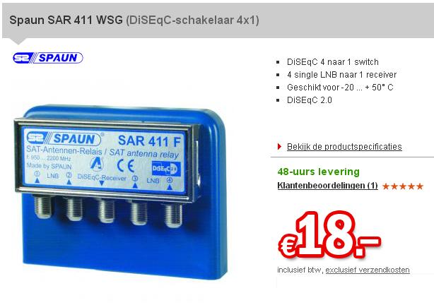

ik zou die eens vervangen volgens mij geeft die met je ontvanger een conflict en vervang hem voor de spaun switch
aangepast door blackeyes
vu duo//vuduo2//mutant hd51 4k // 65 inch lg4k
2 keer gibertini 100 // t90 // triax 88
Is het bekend dat mijn botelco switch niet zo goed met mijn xsarius ontvanger samenwerkt. Of is dat de conclusie van mijn verhaal blackeyes
is niet bekend maar naar je omschrijving lijkt het me dat die switch niet goed werkt met je ontvanger
daarom omwisselen naar een echt goeie switch en je ziet het dan vanzelf of het dan wel goed werkt
als je zonder switch wel signaal hebt en je instelling op je ontvanger goed en je hebt de f connectors goed en de kabel geen breuk of dergelijke dan lijkt het me toch dat de switch niet goed is
