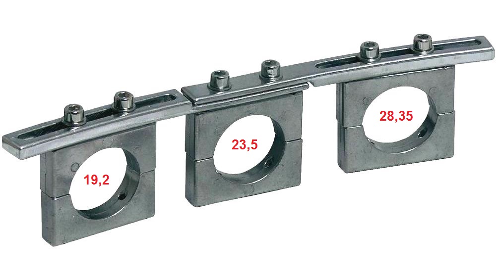

Die Wentronic-3-fach-Multifeedhalter-fuer-23-40-LNB is zowel in kunststof als aluminium te koop. Ze zijn identiek dus wat betreft de instelmogelijkheid zijn ze precies hetzelfde. In Nederland is aan de kunststof uitvoeringen makkelijker aan te komen dan aan de uitvoering in aluminium.
Ik heb zelf de kunststofuitvoering in Spanje een jaar gebruikt en ik heb niet kunnen merken dat van een jaar intensieve zon hij daar iets van geleden heeft maar ik vind de kunststof uitvoering niet erg stabiel.
De aluminium uitvoering van beide types zijn geweldig.
Dat laatste model is ook te koop onder de naam: Goobay LNB Multifeedhalter
Maar als je wilt weten waar je ze kunt kopen, zoek dan altijd op Google.de (Duitsland dus) en niet op Google.nl.
Heel veel shops die ze verkopen. Sommige versturen alleen binnen Duitsland, anderen naar alle landen.
Die vaste kromming is voor schotels tussen 85 en 100cm.
Ik heb eindelijk de boel gemonteerd op de Wentronic alu-rail.
Astra 23.5 zit in het midden, perfecte ontvangst (SNR 97/98).
Astra 19.2 zit, naar de schotel kijkend, rechtsonder. Astra 28.2 heb ik nog even
achterwege gelaten.
Ik heb alles zo gemonteerd zoals je eerder hebt aangegeven:
Rail 21.5 graad schuim, Astra 19.2 LNB skew op 17 graden en afstand tussen
Astra 23.5 en 19.2 LNB is 65mm (pukkeltje-pukkeltje).
Ik krijg echter 0,0 signaal op 19.2. Helemaal niets. Ik heb al een andere LNB geprobeerd
en de instellingen lichtjes gevarieerd, maar het haalt allemaal niets uit.
Ik heb nu uren op het dak doorgebracht en ik snap er niets meer van. Wat zie ik nou over
het hoofd?

Verander de maat van 65mm eens in 71mm. En heb je de kop van de lnb ongeveer 6mm van de lnb-klem af staan?
Ik heb al wat geschoven met die 65mm, zonder resultaat.
De kop van de middelste LNB (23.5) staat op maximale afstand van de LNB-klem, omdat de feed-houder
tussen de klem en de kop moet passen. De feed-houder is 13mm. dik, dus de kop staat 13mm. van de klem.
De andere LNB zit dus ook met de kop strak tegen de feed-houder aan, dus ook 13mm. van de
denkbeeldige klem. Minder gaat niet.

Het zou kunnen dat de lnb stuk is. Plaats de lnb voor de 19,2 eens op de plaats van de 23,5 en kijk of je die dan ook nog kunt ontvangen?
Ja, dat ga ik meteen maar eens proberen.
Weer het dak op :-(
Weer het dak op :-(
Ok. Ik heb de LNB van 19.2 op de plaats van de 23.5 gezet en daar doet 'ie het gewoon.
De LNB is dus niet stuk. Ik heb ook wat gespeeld met de afstand tussen kop en klem en
dat levert wel wat variatie in signaal op, maar niet dramatisch.
Nu alles weer teruggezet en maar weer eens verder klooien...
