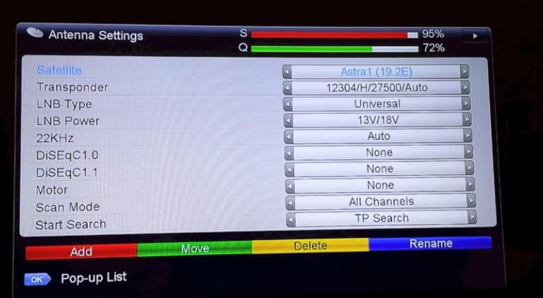

Nou, voor die Vizyon NDS-4012 van €3,95 geef ik niet veel. Die VCOM 201 van Visiosat lijkt me een stuk beter. Heb je de satellietontvanger wel op diseqc 1.0 staan?
Wat heb je bij antennesetting ingevuld
